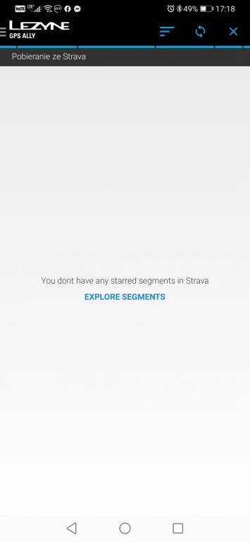

kenczorf Opublikowano 15 Marca 2020 Opublikowano 15 Marca 2020 Nie jestem w stanie zsynchronizowac segmentów. Wksi na tym ekranie z 2h. Segmenry oczywiscie mam juz od dawna zapamietane tylko pozmienialy sie na nich czasy...

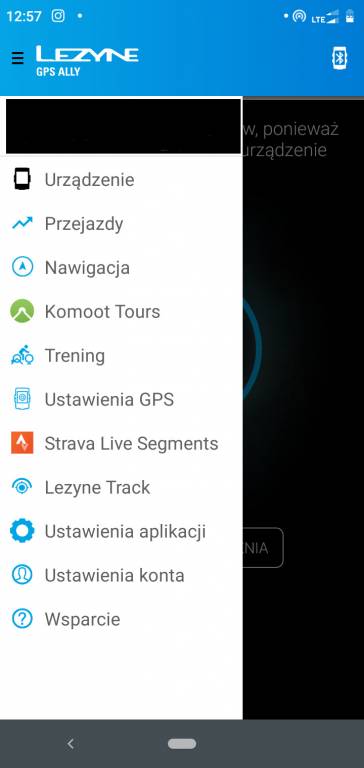

Genzo Opublikowano 6 Kwietnia 2020 Opublikowano 6 Kwietnia 2020 W dniu 3.04.2020 o 12:08, Medzamir napisał: Niedawno ukazała się aktualizacja ALLY v2 i jedno co na wielki plus to współpraca z Komoot . Sprawdzałem i działa. Oprócz tego zmiana czcionki, ikonek i pewnie coś tam jeszcze. Jest też nowe oprogramowanie dla liczników. Czy możesz napisać którą wersję masz i na czym polega współpraca z Komoot? Ja mam wersję 4.302. Data aktualizacji: 13 styczeń 2020. Nie widzę opcji połączenia z Komoot.
Medzamir Opublikowano 6 Kwietnia 2020 Opublikowano 6 Kwietnia 2020 Wersja ALLY 4.357. Niby wydana 26 marca ale sam odniosłem wrażenie że u mnie pojawiła się w nocy przed napisaniem poprzedniego posta. Na licznik jeszcze nie wgrałem.
chilika Opublikowano 6 Kwietnia 2020 Opublikowano 6 Kwietnia 2020 (edytowane) 4 godziny temu, Genzo napisał: Czy możesz napisać którą wersję masz i na czym polega współpraca z Komoot? Ja mam wersję 4.302. Data aktualizacji: 13 styczeń 2020. Nie widzę opcji połączenia z Komoot. W aplikacji lezyne gos ally pojawiła się zakładka Komoot Tours, po kliknięciu pojawiają się m.in. trasy zaplanowane w komoot, wybierasz i nawigujesz. Wersja aplikacji 4.357, firmware w liczniku (mega xl) 13.88 Edytowane 6 Kwietnia 2020 przez chilika
Genzo Opublikowano 7 Kwietnia 2020 Opublikowano 7 Kwietnia 2020 (edytowane) Dzięki za pomoc. mój sklep nie widzi aktualizacji. pomogło wpisanie się na listę beta testerów tej aplikacji. teraz mam wersję 4.363 beta. Jest Komoot. Jako, że nie używałem go wcześniej to teraz kolejne pytanie: zaplanowałem testową trasę. Próbując ją uruchomić w Lezyne Ally V2 wyskakuje informacja: The Komoot Tour you selected i currently locked. To proceed, please visit Komoot to unlock this Tour. Czy możecie wytłumaczyć co muszę zrobić? czy chodzi o odblokowanie regionu? jeśli tak, to niewielki ten region do odblokowania. Zmiana zaplanowanej trasy z prywatnej na publiczną nie pomogła. Edytowane 7 Kwietnia 2020 przez Genzo
