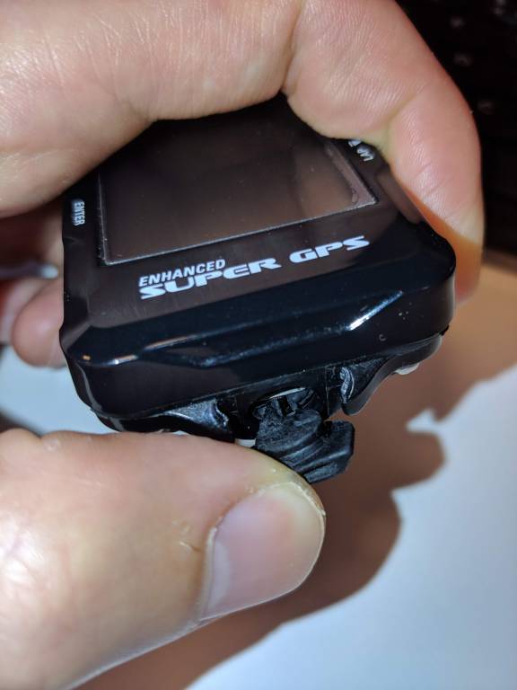

m_w_z Opublikowano 10 Września 2019 Opublikowano 10 Września 2019 Witam, Czy miał ktoś przygody z rekamacją liczników Lezyne? Mam Super Enachnced GPS, kupiony w grudniu 2018. Gumowa zaślepka USB odpadła on normalnego urzytkowania (czyt. ładowania ok. 1 w tygodniu). Sklep twierdzi, że reklamacja może zostać odrzucona bo to nie wada fabryczna tylko z winy urzytkownika. Nie do końca się z tym zgadam skoro zaślepka jest tak zaprojektowania, że kiedy podłączony jest kabel USB, jest ona caly czas naprężona.
empet Opublikowano 11 Września 2019 Opublikowano 11 Września 2019 14 godzin temu, m_w_z napisał: Witam, Czy miał ktoś przygody z rekamacją liczników Lezyne? Mam Super Enachnced GPS, kupiony w grudniu 2018. Gumowa zaślepka USB odpadła on normalnego urzytkowania (czyt. ładowania ok. 1 w tygodniu). Sklep twierdzi, że reklamacja może zostać odrzucona bo to nie wada fabryczna tylko z winy urzytkownika. Nie do końca się z tym zgadam skoro zaślepka jest tak zaprojektowania, że kiedy podłączony jest kabel USB, jest ona caly czas naprężona. Ja reklamowałem Super GPS, ponieważ przycisk jeden zaczął słabiej działać (musiałem mocniej wciskać). Też mogli odrzucić, że niby mechanicznie uszkodzony - w sumie kto wie, może za często wciskałem Wymienili cały komplet na nówkę, ale czekałem miesiąc prawie.
kenczorf Opublikowano 11 Września 2019 Opublikowano 11 Września 2019 @m_w_z daj znać jak poszlo. U mnie się już obrywa powoli klapka. Tak cięzko siedzi, że cięzko kabel wcisnąć...

m_w_z Opublikowano 18 Września 2019 Opublikowano 18 Września 2019 @kenczorf Reklamacji jeszcze formalnie nie złożyłem, ale napisałem do sklepu (centrumrowerowe.pl) jak ta sprawa może zostać rozpatrzona. Dostałem następującą odpowiedź: Cytat Otrzymałam odpowiedź w poniższej sprawie. Według dystrybutora jest to uszkodzenie mechaniczne, konsultowali się już w tej sprawie z LEZYNE. Nie można też w żaden sposób udowodnić jak rzeczywiście wyglądało korzystanie z urządzenia, czy było tak jak klient mówi mniej niż 50 ładowań i czy poza ładowaniem gumowa zaślepka była nie ruszana. Urządzenie podłącza się nie tylko, aby je naładować. Mimo negatywnej odpowiedzi ze strony dystrybutora i producenta ma Pan prawo skorzystać z reklamacji. Możemy skoordynować wysyłkę do nich w celu wydania ekspertyzy na miejscu. Trochę to niedorzeczne. Reklamację złożę tak czy inaczej, zobaczymy co z tego wyjdzie. Coś mi się wydaje, że wyślę licznik, poczekam miesiąc i dostanę go z powrotem z negatywną odpowiedzią. Na razie zatyczka się jeszcze trzyma. Dodam, że pisałem do polskiego dystrybutora i do Lezyne bezpośrednio (przez support i Twitter) i dostałem dokładnie zero odpowiedzi. Kilka słów ogólnej recenzji po około 9 miesiącach użytkowania: Bateria trzyma na prawdę długo (dojazdy do pracy + 1-3 dwugodzinnych jazd z tygodniu na jednym ładowaniu spokojnie) Problemy z synchronizacją się zdarzały, ale postępowanie zgodnie z opisem z suportu Lezyne pomogło link Strona Lezyne do tworzenia tras jest bardzo toporna, ale jak ktoś się uprze to da się jej używać (mi wystarczają przeważnie gołe GPX bez wskazówek. Polecam http://brouter.de/brouter-web/) Boli brak pól z pomiarami na ekranie z nawigacją. Szkoda też, że nie ma wykresu przewyższenia. Dlatego rozważałem zakup Mega XL, ale sytuacja z zatyczką zmusza mnie do zastanowienia, bo na zdjęciach wygląda na to, że oba liczniki korzystają z tego samego rozwiązania. Miałem problem z połączeniem sensorów: podczas jazdy zrobiłem dłuższy przystanek (ok. 1 godz.), dałem pauzę w nagrywaniu. Po wznowieniu nagrywania licznik utracił połączeni z sensorami (od Lezyne, z zestawu) i z telefonem. Pomógł reset, ale musiałem później sklejać dwa tracki GPS.
kenczorf Opublikowano 18 Września 2019 Opublikowano 18 Września 2019 Mój wygląda podobnie. Jakby oderwał się z jednej strony i trzyma tylko z drugiej. Mój ma 110h jazdy czyli ile ładować? 10-15?

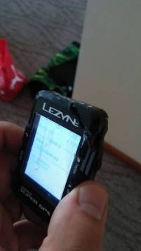

Wojciec Opublikowano 4 Października 2019 Opublikowano 4 Października 2019 (edytowane) Witam, Mam problem. Zaliczyłem glebę i uszkodziłem swój gps. Model to Lezyne Super GPS. Uszkodziłem róg, ułamał sie fragment rogu. Ogólnie, to działa tylko obudowa jest popękana i może np. deszcz napadać albo innego rodzaju rzeczy wpłynąć, na to, że przestanie działać. Ma ktoś pomysł jak to można domowymi sposobami załatwić? Edytowane 4 Października 2019 przez Wojciec
Medzamir Opublikowano 4 Października 2019 Opublikowano 4 Października 2019 Klej na gorąco, poxilinaWysłane z mojego 6055P przy użyciu Tapatalka
Dejv084 Opublikowano 4 Października 2019 Opublikowano 4 Października 2019 @Wojciec Żywica epoksydowa (loctite lub podobne)
