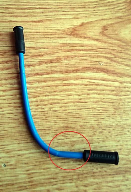

eathan Opublikowano 27 Stycznia 2019 Opublikowano 27 Stycznia 2019 @Kruk z ciekawości zapytam. Masz wewnętrzne prowadzenie linki czy zewnętrzne? Sam myślę o sztycy ale w moim rowerze nie mam prowadzenia wewnętrznego. Nie chcę rozwiązań zewnętrznych i zastanawiam się czy da się jakoś ramę przerobić Może masz z tym jakieś doświadczenia?
Kruk Opublikowano 27 Stycznia 2019 Opublikowano 27 Stycznia 2019 Nie mam prowadzenia wewnętrznego nie mniej Thomson ma dwa rozwiązania Tak da się przerobić i to bez wiercenia, a przynajmniej nie w ramie. Można zrobić z dwóch końcówek pancerza z noskami, kawałkiem rurki termokurczliwej i kawałka rurki ze środka przewodu tak jakby przejściówkę. Wystarczy przewiercić na wylot śrubę od bidonu na 2.5 wiertłem śrubkę i przepuścić: W miejscu zaznaczonym na czerwono można wyciągnąć końcówkę aby włożyć śrubkę wywierconą a potem z powrotem końcówkę. Taki "myk" da zamontować sztycę regulowaną z wewnętrznym prowadzeniem do ram bez tego rozwiązania. Potem wystarczy tylko ładnie przewód do ramy zamontować i poprowadzić do manetki( są do kupienia osobno dodatkowe przyklejane przelotki na kable do ramy). Zrobiłem taki patent i sprawdziłem czy linka dział płynnie i działa to bardzo prawidłowo, trudność to może wywiercenie śrubki ale jak ktoś nie ma w rurze podsiodłowej bidonu tylko na rurze głównej to nawet nie musi nic wiercić. Niestety Thomson jak już ma 27,2 to tylko zewnętrzne prowadzenie linki nie mniej byłem naszykowany na KS Lev ale on ma ograniczenie do 90 aja ważę około 97kg także musiałem Thomsona który ma około 110 udźwigu. 1

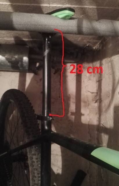

-Marcin- Opublikowano 31 Grudnia 2019 Opublikowano 31 Grudnia 2019 Nawiązując do wątku jak wyżej. Zamierzam kupić sztycę KS o skoku 120mm do mojego roweru . Ponieważ ma ona 27,2mm wybór padł na KS. W opisie rozmiar tej sztycy podany jest: "120/460mm, insert 285mm". Nie wiem czy dobrze rozumiem słowo insert. Normalnie kojarzy mi się to z głębokością na jaką muszę minimum włożyć sztycę do ramy, ale po pierwsze 285mm to jakoś strasznie dużo a po drugie zostałoby maksymalnie 460-285=175mm na odległość między zaciskiem sztycy i siodełkiem. Ponieważ rurki siodełka wystają u mnie ponad ramę na 27,5-28cm oznaczałoby to, że nie mogę założyć tej sztycy. Czy dobrze rozumiem słowo insert w opisie sztycy i czy będzie pasowała do mojego roweru?
Kruk Opublikowano 31 Grudnia 2019 Opublikowano 31 Grudnia 2019 (edytowane) Jeśli sztyca ma 120 mm skoku to tyle ma i tyle. Odległość czyli 460 mm liczy się od końca rurki sztycy do samej góry jarzemek na siodełko. Jak idzie o insert czyli to co wchodzi w ramę, to 460 długość całkowita - 120 mm skoku - miejsce montażowe na siodełko i wyjdzie Ci 285mm. Edytowane 31 Grudnia 2019 przez Kruk 1
-Marcin- Opublikowano 31 Grudnia 2019 Opublikowano 31 Grudnia 2019 (edytowane) Czyli będzie ta sztyca pasowała do mojego roweru? Będzie wystawała z ramy na 280mm czyli w rure podsiodłową wchodzi 460-280=180mm czyli może być? Edytowane 31 Grudnia 2019 przez -Marcin-
Kruk Opublikowano 31 Grudnia 2019 Opublikowano 31 Grudnia 2019 NIe rozumiem z czym masz problem? Masz myk myk o długości 460 mm tak. 120mm to jej skok. 285 mm to tyle ile możesz maksymalnie włożyć do ramy Jaśniej się nie da. 1
-Marcin- Opublikowano 1 Stycznia 2020 Opublikowano 1 Stycznia 2020 (edytowane) OK. Myślałem, że insert to jest głębokość na jaką minimalnie można włożyć sztycę do ramy, a to jest głębokość na jaką maksymalnie można ją włożyć. Nie wiem co prawda jaka jest minimalna głębokość na jaką ją można włożyć (zaznaczona kreską na sztycy) bo takich danych nie widzę w opisie, ale zakładam, że te wyliczone 180mm powinno wystarczyć. Dziękuję za informację! Edytowane 2 Stycznia 2020 przez -Marcin-
