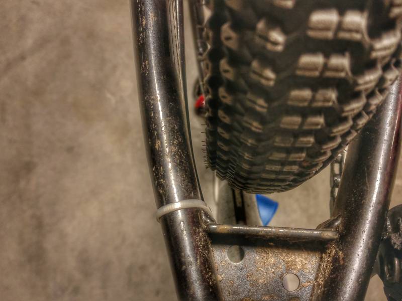

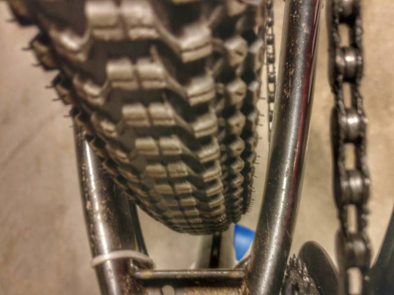

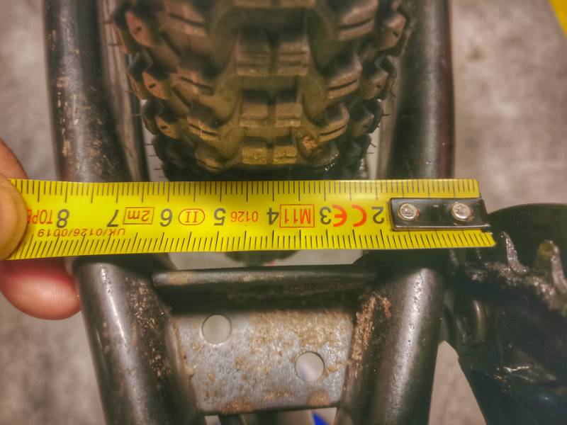

Korposzczur Opublikowano 16 Kwietnia 2017 Autor Opublikowano 16 Kwietnia 2017 (edytowane) Wyniki pomiarów z tyłu: 5,4 cm nad oponą między widełkami 7-8 mm między oponą a podporą siodła 4,5 cm najmniejsza odległość między widełkami 2,4 cm między oponą a górą 7 mm między oponą a podporą łańcucha Edytowane 16 Kwietnia 2017 przez Korposzczur

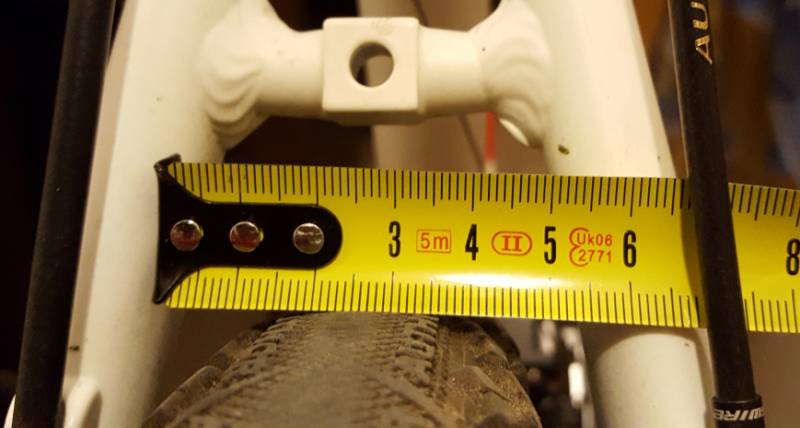

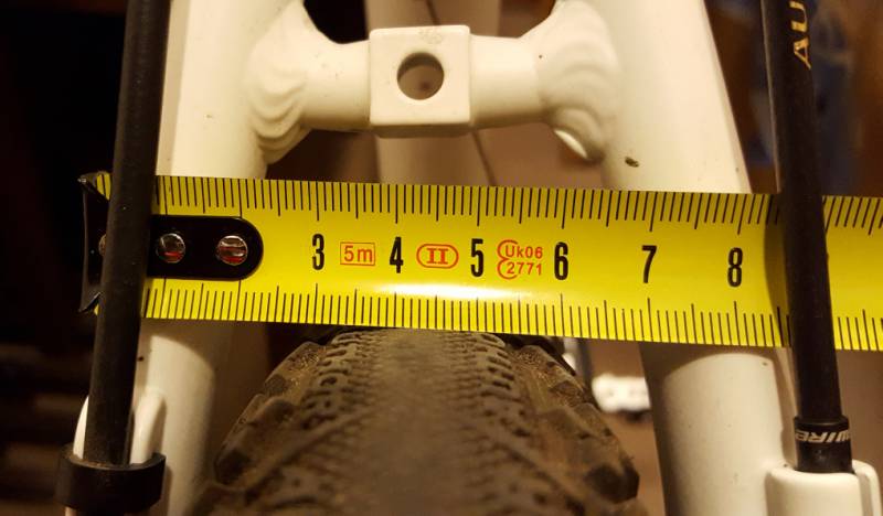

ludojad Opublikowano 17 Kwietnia 2017 Opublikowano 17 Kwietnia 2017 @Korposzczur Tak to wygląda dla small block'a 1.9. Opona w najszerszym miejscu po napompowaniu ma równe 5cm (+/- 1mm). Nie jest to oczywiście jej sczytowy punkt, a trochę niżej. W najszerszym miejscu opony widełki mają u mnie 6cm, a na szczycie podobnie jak u Ciebie 5,5cm. Te 5-7mm wolnej przestrzeni jest ok, tym bardziej, że już luźniej jest u szczytu. Nie wiem jak u Ciebie będzie z łańcuchem bo ja mam 1x10. Myślę jednak, że możesz zaryzykować, kupić, przymierzyć, a jak się nie uda to skorzystać z prawa zwrotu. Pozdrower! 1

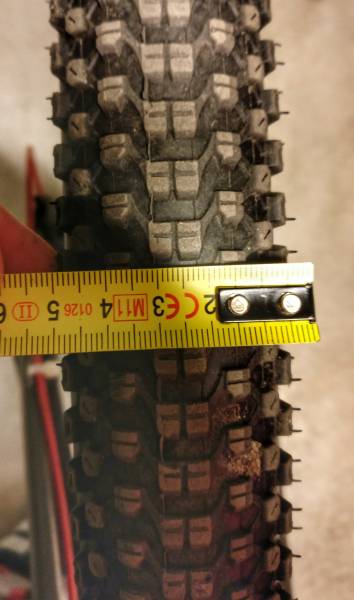

Korposzczur Opublikowano 29 Kwietnia 2017 Autor Opublikowano 29 Kwietnia 2017 (edytowane) Przyszły opony Kenda Small Block 48-622 i weszły bez problemu. Ociera tylko końcówka linki przedniej przerzutki. Ale mam mieszane odczucia co do tych opon. Sądziłem, że ma większe klocki. O ile dobrze poradzą sobie na żwirze, to nie wróżę przyczepności na piachu. Teraz żałuję, że nie Smart Sam 2017. Te opony krytykują osoby, które używały starszej wersji, a miała ona wiele wad, np. niesymetryczne klocki po bokach. Heh, w drugim rowerze (słabo nadającym się do wyścigów) mam jakieś podróbki starych smart samów. Prawie identyczny bieżnik! Jutro przetestuję je w praktyce. Póki co słabo to widzę. Złamałem podstawową zasadę maratonów, aby nie modyfikować sprzętu tuż przed wyścigiem, a przejście na 29" i całkowicie inny typ opon to radykalna zmiana. PS. Smart Sam 2017 mają większe klocki po bokach, co zapewniłoby większą stabilność w terenie oraz przyczepność na piachu - albo i nie. Jakie są wasze opinie na ten temat - tak z doświadczenia? Edytowane 29 Kwietnia 2017 przez Korposzczur

Korposzczur Opublikowano 30 Kwietnia 2017 Autor Opublikowano 30 Kwietnia 2017 Wyniki testów Kenda Small Block: 1. Da się jeździć po piachu i nie zakopać się. 2. Średnia przyczepność do suchego terenu, np. po piachu. 3. Na błocie opona zamienia się w szosową i lubi się ślizgać. 4. Duże opory toczenia, czyli opona nie na asfalt. 5. Ciężko się podjeżdża - trzeba zredukować bieg do minimum. 6. Dobrze się skręca (oprócz błota). Zwiększyłem masę roweru na oko o 2 kg, co ma negatywny wpływ na wydajność. Przejechaliśmy trasę jutrzejszego maratonu średnim tempem i wynik nas rozczarował (niestety kolega zrezygnował). Nie wykonałem testu na 100% mocy, aby nie wypalić zapałek przed startem. Co najmniej o 10% da się poprawić wynik, a jak się gdzieś nie zakopię ani nie wywalę, to o 25%. Szykuję strategię na jutro, ale do tego jest inny wątek i tam napiszę.
