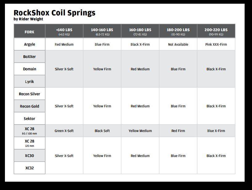

Maki Opublikowano 26 Maja 2017 Opublikowano 26 Maja 2017 A pytanie w amorkach RS xc30 na jaka wage jest fabrycznie sprezyna wsadzona. Ja mam 75kg.
Eisteufel Opublikowano 28 Maja 2017 Opublikowano 28 Maja 2017 W moim jest Czerwona Medium czyli 72-81KG 1
Gość Opublikowano 1 Czerwca 2017 Opublikowano 1 Czerwca 2017 (edytowane) Dnia 26.05.2017 o 11:26, Maki napisał: A pytanie w amorkach RS xc30 na jaka wage jest fabrycznie sprezyna wsadzona. Ja mam 75kg. U mnie też jest medium, ważę 105kg Jestem zadowolony z pracy amorka z tą sprężyną. SAG taki jak trzeba, czułość znakomita. Na sztywność nie narzekam. Edytowane 1 Czerwca 2017 przez Gość
Eisteufel Opublikowano 5 Czerwca 2017 Opublikowano 5 Czerwca 2017 Dnia 1.06.2017 o 17:12, SpiderMAN napisał: U mnie też jest medium, ważę 105kg Jestem zadowolony z pracy amorka z tą sprężyną. SAG taki jak trzeba, czułość znakomita. Na sztywność nie narzekam. U mnie to samo, 100kg i medium ale wolałbym ciut twardszą
