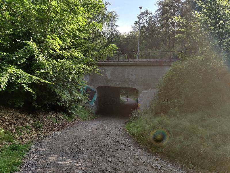

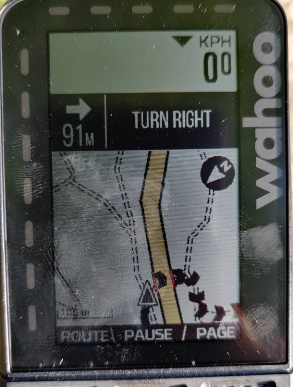

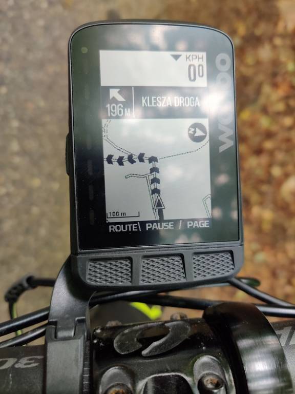

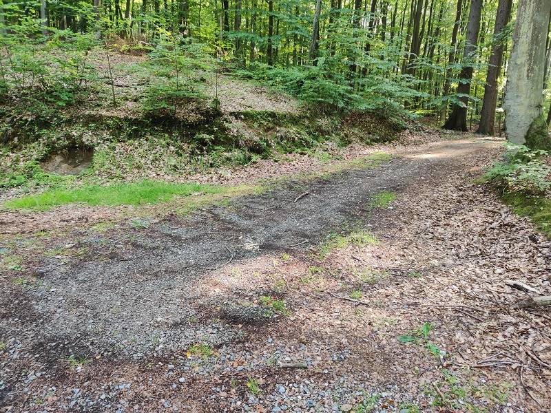

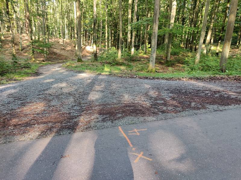

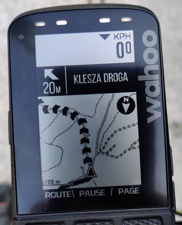

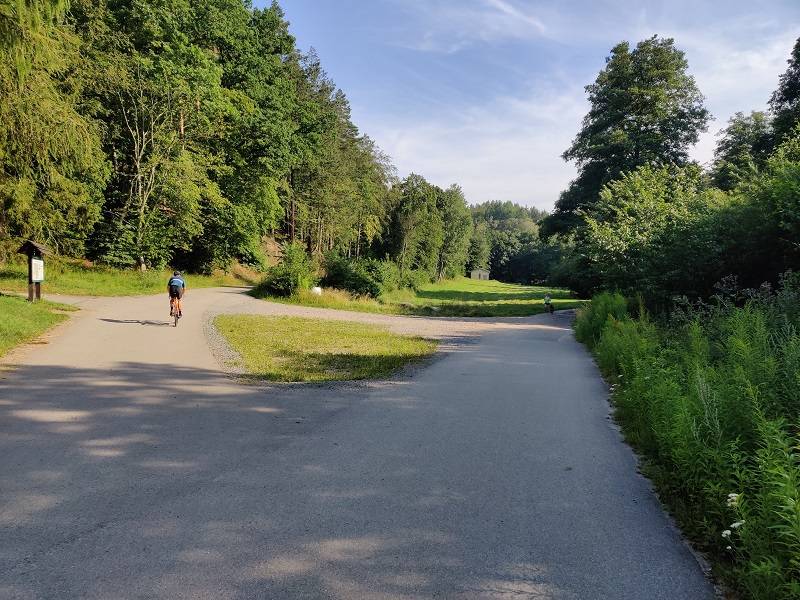

Amelnor Opublikowano 29 Lipca 2019 Opublikowano 29 Lipca 2019 Zgodnie z obietnicą oto zdjęcia z ekranu Wahoo Roam podczas nawigacji i przejazdu w Gdańsku Oliwie Kleszą drogą. Jest kilka sytuacji, dla każdej macie zdjęcie ekranu Wahoo oraz zdjęcie w rzeczywistości. Generalnie na mapce są zaznaczone ścieżki nawet bardzo wąskie i dzikie. Sytuacja 1 Sytuacja 2 Ja stoję na skręcie w lewo, a tak wygląda w rzeczywistości ta cienka ścieżka w prawo Sytuacja 3 - przejazd tunelem pod ulicą Słowackiego Sytuacja 4 - skrzyżowanie ze ścieżkami w lewo i prawo. Tak wygląda droga na lewo A tak cieńsza na prawo 1 1

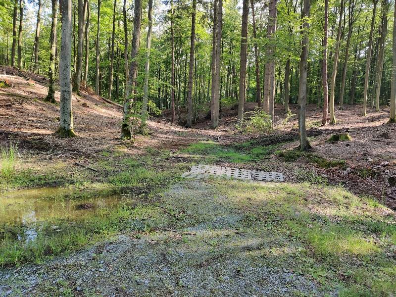

lukaszzsch Opublikowano 30 Lipca 2019 Opublikowano 30 Lipca 2019 Podepnę się. Jestem zdumiony, ale pozytywnie, jakimi ścieżkami jest w stanie prowadzić wahoo. Trasy buduję w Komoot z opcją mountain bike. Wahoo pokazuje naprawdę leśne ścieżki na szerokość człowieka. Niewiarygodne.Dzisiaj lekko zagubiłem się w lesie, pomogła nawigacja w wahoo. Kosmos.
skraburski Opublikowano 30 Lipca 2019 Opublikowano 30 Lipca 2019 Wahoo korzysta z map opencyclemap / openstreetmap a te są bardzo szczegółowe. Najlepsze jest to, że każdy może je edytować Ja czasami koło domu dorysowuje ścieżki niezmapowane wcześniej, tylko trzeba poczekać aż się powielą na różnych serwisach. Na ridewithgps czekałem jakies 2-3 tygodnie na pełną synchronizację (wyswietlanie + routing), samo wyswietlanie zmodyfikowanej mapy bylo juz chyba po tygodniu.

lukaszzsch Opublikowano 3 Sierpnia 2019 Opublikowano 3 Sierpnia 2019 Takie ścieżki widzi wahoo i nimi prowadzi 1
