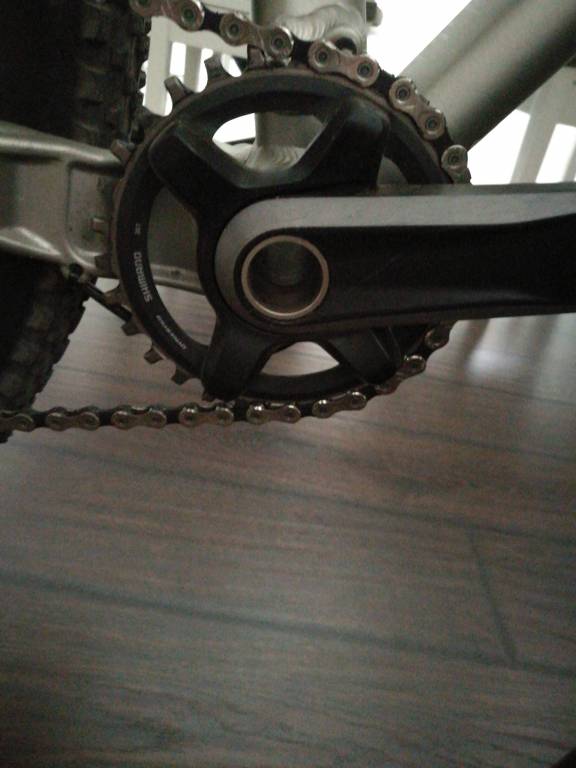

55 minut temu, revolta1 napisał:
Tak wyglada to teraz
To zębatka z nowego slx'a nie będzie pasować, masz rozstaw śrub symetryczny. Tak wygląda nowy slx:
No i ok . czyli kupowac starszy model z rozstawem 104. Wogole bede wymienial caly naped.  Jak sie jezdzi na dwoch na trzech lancuchach? Na czym taka jazda polega ? Co ile km wymiana a dokladniej podmiana lancucha ?
