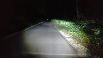

Nemrod Opublikowano 30 Czerwca 2019 Autor Opublikowano 30 Czerwca 2019 Bo x4 to raczej do zamocowania na stałe się nadaje. Spaninga ogólnie spoko lampka. Do w miarę spokojnej jazdy może być. Ale słabsza od Philipsa Saferide 80 na którym jest wzorowana ( Spaninga wykupiła patenty od Philipsa ). Roximy x7 i x3 mogą być zasilane z powerbanku w czasie pracy. Taki x3 + mały PB 5000 mAh popracuje w najwyższym trybie przez około 10h.
Chrismel Opublikowano 30 Czerwca 2019 Opublikowano 30 Czerwca 2019 A jak wypada wg. Ciebie porównanie B&M IXON IQ PREMIUM i tej Spanningi w kategoriach: ogólna jasność oraz rozkład światła ? Zabawy w powerbanki są za skomplikowane jak dla mnie. To się musi jednym ruchem zakładać i zdejmować (nawigację z Mio zmieniłem na Garmina tylko z powodu mocowania).
Nemrod Opublikowano 30 Czerwca 2019 Autor Opublikowano 30 Czerwca 2019 Osobiście wolałbym chyba Ixiona IQ Premium. Z tym, że jest on droższy od Spaningi. W podobnym budżecie można kupić Roxima X3 czy Ravemena PR1200 z alliexpress. 1

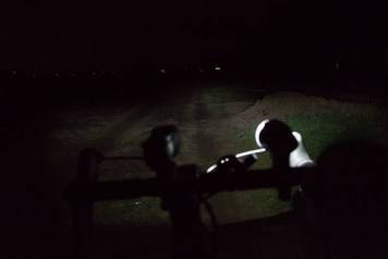

Chrismel Opublikowano 30 Czerwca 2019 Opublikowano 30 Czerwca 2019 (edytowane) Z fotki którą zamieściłeś nie powala rozkładem światła. Ravemen wypada z tego porównania lepiej. Na chwilę obecną moje typy to Fenix BC25R i Ixion IQ Premium. Fenixa będę mógł na "żywo" zobaczyć w działaniu w Warszawie. B&M to już zakup w ciemno. Chociaż tak naprawdę żadna z tych lampek nie spełnia moich wymagań w 100%. W Knogu mam genialny rozkład światła i czas pracy w trybie około 350-400 lumenów grubo ponad 8 godzin w temperaturze poniżej 0°. Ciężko się z tym rozstać Niby jeszcze mogę zaczekać z zakupem z miesiąc, może 2 ale na pewno już dojrzałem do lampki z odcięciem. Edytowane 30 Czerwca 2019 przez Chrismel

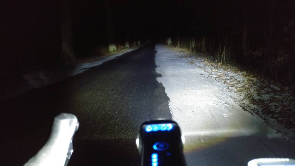

Nemrod Opublikowano 1 Lipca 2019 Autor Opublikowano 1 Lipca 2019 Ogólnie Space świeci i dalej i szerzej niż Ravemen. W trybie z odcięciem w Ravemenie myślę, że zasięg światła jest z 3 razy mniejszy niż w B&M. Fotka z zimy z Space na kierownicy przełajki. Bardzo ładnie widać na drzewach linie odcięcia: 1

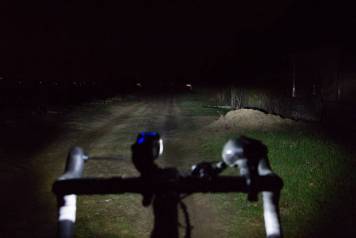

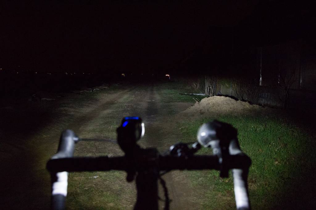

Nemrod Opublikowano 12 Lipca 2019 Autor Opublikowano 12 Lipca 2019 (edytowane) Ravemen ma specjalny kolimator, który faktycznie dość skutecznie ogranicza oślepianie. Może nie tak dpbrze jak markowe lampki z odcięciem ale działa. Niestety ma to też swoje wady. Duża część strumienia jest pochłaniana a oświetlenie nie jest stopniowane wraz ze wzrostem odległości. Powoduje to, że w maksymslnym trybie 600 lumenów skutecznie oświetla podłoże na znacznie mniejszą odległość niż Roxim x4 mający 400 lumenów. Co do problemów z doświetleniem przeszkód to nigdy ich nie miałem. Zresztą używam lampek z odcięciem z rowerem szosowym w przełajce mam właśnie Ravemena PR1200. Na dole zdjątko z szosy ze świecącym Ixonem Space. Po krzakach widać, że strumień oświetla drogę na wysokości około 1m. Wszystko co znajduje się poniżej jest ładnie oświetlone i widoczne z odległości co najmniej kilkudziesięciu metrów: Edytowane 12 Lipca 2019 przez Nemrod
Chrismel Opublikowano 12 Lipca 2019 Opublikowano 12 Lipca 2019 4 godziny temu, Nemrod napisał: Na dole zdjątko z szosy ze świecącym Ixonem Space. Tak na pierwszy rzut oka wygląda że trochę lepiej świeci niż IQ Premium. Ne chodzi mi o ogólną jasność ale o rozkład światła. Chociaż dalej mam wątpliwości czy na nieoświetlonych i bez odblasków pieszych i rowerzystów na mojej ulubionej ścieżce na Wisłą by wystarczył. Póki co w problematycznych sytuacjach wracam do oślepiania. Wolę kogoś oślepić na parę sekund niż go rozjechać.
Nemrod Opublikowano 12 Lipca 2019 Autor Opublikowano 12 Lipca 2019 Patrzącna zdjęcia to faktycznie różnica jest zauważalna: IQ Premium i Ixon Space:
