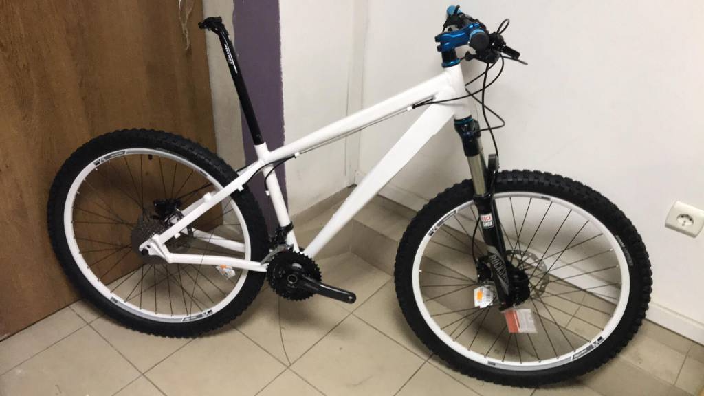

Monia1991 Opublikowano 20 Listopada 2017 Autor Opublikowano 20 Listopada 2017 rower pomału do przodu... ramka pomalowana amorek kupiony stery tokena założone maszynowe teraz czas na osprzęt i muszę wymyśleć jak z hamulcami

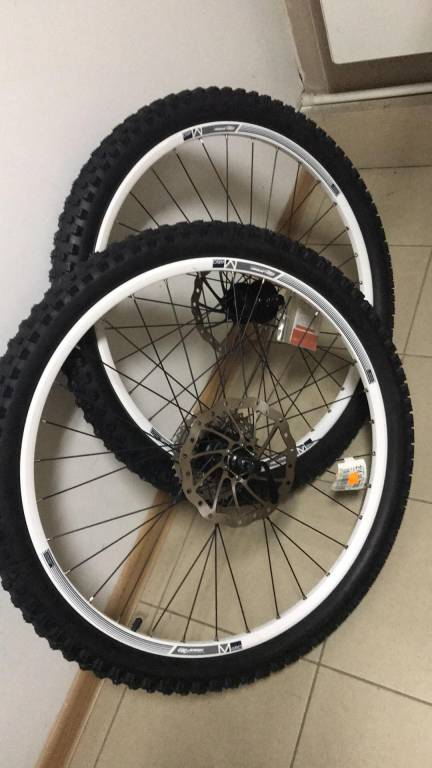

Monia1991 Opublikowano 20 Lutego 2018 Autor Opublikowano 20 Lutego 2018 Rower juz posiada wszystkie Części Jeszcze tylko zamontować przerzutke tył i lancuch i smigamy:) A i skok większy niż na fotce bylo 100 jest 120;) Łańcuch 10rz 116 Ogniw CN-HG54 +Pin Zestaw Ham Tarcz Przód Czar M315 Okł Żyw 1000mm Mechanizm Korbowy 10rz FC -M6000-3 40/30/22T 170mm B/Łoż Przerzutka Tył 10rz Czarna GS RD-M786 Shadow+ Miski/Łożyska Suportu BSA SM-BB52 Dźwignia Przerzutki Lewa 2/3rz SL-M6000 Dźwignia Przerzutki Prawa 10rz SL-M6000 Kaseta 10rz 11-36 CS-HG50 11-13-15-17-19-21-24-28-32-36 Zestaw Ham Tarcz Tył Czar M315 Okł Żyw1700mm Koła rodi 1
