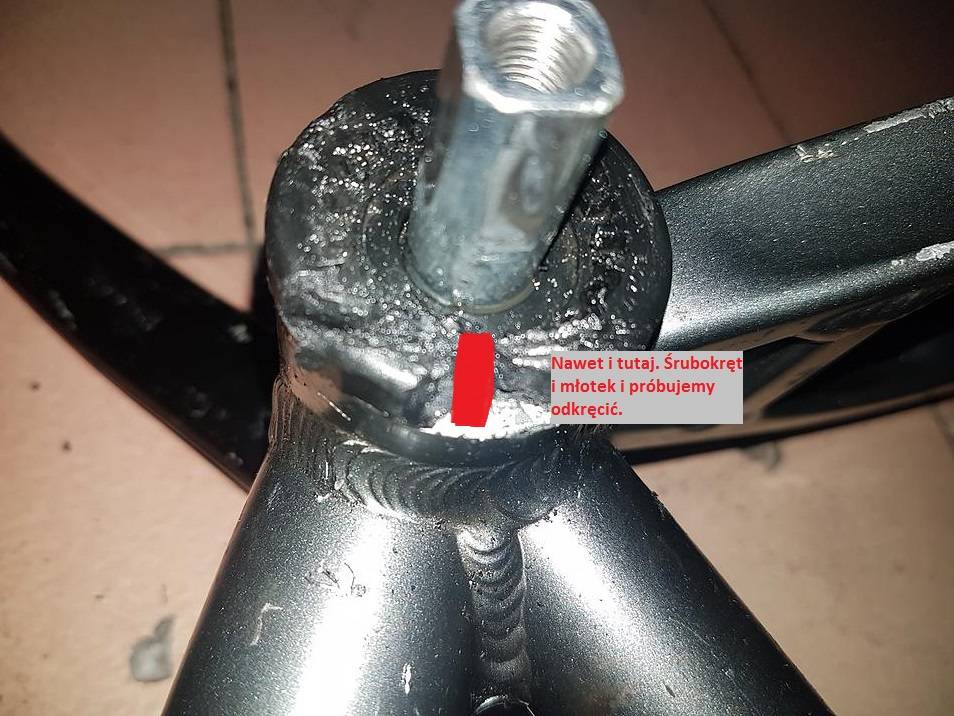

hanus Opublikowano 2 Października 2017 Opublikowano 2 Października 2017 wiec hedna korbe z zebatkami udalo mi sie wykrecic dryga ani drgnie... i niestety mam drugi broblem z suportem probowalam wykrecic z tej str co zeszla korba ale sa tam niestety zeby zjechane klucz wogole sie bie trzymal nie wiem czy to tez da rade jakos wypilowac to cos alw twardy plastik... Nie mam juz sily do tegoo roweru...[/img]Spróbuj zrobić wgłębienie na śrubokręt. I wtedy śrubokręt z młotkiem i próbuj odkręcić... Przynajmniej ja bym tak próbował

Red Opublikowano 2 Października 2017 Opublikowano 2 Października 2017 WTF ... plastik? Faktycznie może być problem z przyspawaniem Korby z plastiku widziałem ale nie nakrętkę do supportu.OfftopSuporty na kwadrat Buhel'a namiętnie wsadzane do rowerów za 1000-1200zł jakiś czas temu miały miski z plastiku (strasznie lipnego zresztą) oraz łożyska ZZ czyli z metalowymi dekielkami (czy jak to nazwać bo uszczelnieniem to na pewno nie było). Rozlazły się po 200km. Nawiasem to w makrokaszach trafiają się nylonowe... miski piast. Co ciekawe nie jest to jakiejś przeciętnej jakości. Powiedziałbym że do "komunalnego" roweru są wystarczające.Koniec offtop'u

Andrzej Sawicki Opublikowano 2 Października 2017 Opublikowano 2 Października 2017 Na pewno pomógłby serwis rowerowy. Ja wiem, że to nie modne, ale czasem naprawdę lepiej zapłacić komuś, kto robił to 100+ razy.
hanus Opublikowano 3 Października 2017 Opublikowano 3 Października 2017 (edytowane) 21 godzin temu, Monia1991 napisał: wglebienie na srubokret tzn w ktorym miejscu? Coś takiego myślę... Ale czy to dobre rozwiązanie to nie wiem, bo nie widzę jak to dokładnie wygląda... A może da radę to złapać w imadło i w ten sposób spróbować odkręcić? Ale jakiś serwis rowerowy powinien wiedzieć jak się za to zabrać Edytowane 3 Października 2017 przez hanus
Red Opublikowano 3 Października 2017 Opublikowano 3 Października 2017 Jeśli już to żabką hydrauliczną czy podobnym kluczem. Ale ogólnie to Andrzej ma rację i warto przejść się do serwisu bo możliwe że mają jakieś patent na to.

Monia1991 Opublikowano 6 Października 2017 Autor Opublikowano 6 Października 2017 udalo sie panowie w serwisie bardzo sie meczyli ale dali rade:) suport wykrecony dzis sciagam farbe z rowerku 2
