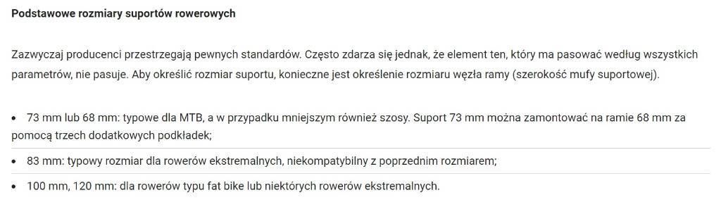

Greg29 Opublikowano 7 Grudnia 2023 Opublikowano 7 Grudnia 2023 Jak pisałem wcześniej, wg strony Cube suport w Nulane ma 68 mm, poza tym nie ma takiego standardu jak 86 mm*: * źródło: https://portal.bikeworld.pl/artykul/porady/abc_rowerzysty/19662/suport_rowerowy_rodzaje_czym_sie_roznia Więc nie wiem dlaczego Twój ma 86 mm
Szymon88 Opublikowano 7 Grudnia 2023 Autor Opublikowano 7 Grudnia 2023 (edytowane) 1 godzinę temu, Greg29 napisał: Jak pisałem wcześniej, wg strony Cube suport w Nulane ma 68 mm, poza tym nie ma takiego standardu jak 86 mm*: * źródło: https://portal.bikeworld.pl/artykul/porady/abc_rowerzysty/19662/suport_rowerowy_rodzaje_czym_sie_roznia Więc nie wiem dlaczego Twój ma 86 mm Info z Twojego linku: ”Szosowy suport Shimano ma 86,5 mm i 89,5 lub 92 mm dla rowerów MTB. System ten jest znany także pod nazwą PF41.” Na stronie rosebikes jest taki opis korby GRX600 1x11: - For a shell width of: 68 / 70 / 86 mm Edytowane 7 Grudnia 2023 przez Szymon88
Greg29 Opublikowano 7 Grudnia 2023 Opublikowano 7 Grudnia 2023 O widzisz, nie doczytałem tego. Człowiek uczy się całe życie a i tak umiera głupi 😁 Znaczy się, że zgodnie z opisem ze strony rosebikes wszystko powinno pasować 👍
