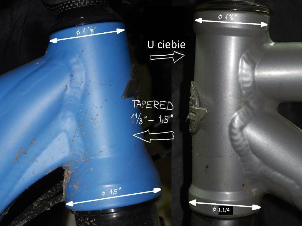

Zaczęły mi się podobać gravele z amortyzatorem. Mój rower ma niestety sterówkę 1.1/8-1.1/4 cala. Czyli teoretycznie nie da się zamontować amortyzatora, ( Rockshox Rudy ) ale w Canyonie Grizl jakoś zamontowali ten amor, a ma sterówke tapered. Może mi ktoś to wytłumaczyć?
https://www.canyon.com/pl-pl/gravel-bikes/adventure/grizl/trail/grizl-cf-slx-8-force-axs-trail/3787.html?dwvar_3787_pv_rahmenfarbe=R083_P05
Wiem, że są stery zmieniające szerokość z 1.1/8 na 1.1/2 i z 1.1/8 na 1.1/4 ale z 1.1/4 na 1.1/2 chyba nie ma. Jak Token nie ma to pewnie wcale nie ma. Najlepiej zapytać jakiegoś serwisanta to pewnie odpowie od ręki. BTW zamontuj do gravela opony 45 mm, zalej mlekiem i upuść ciśnienia. Amortyzator w gravelu to pomyłka.
