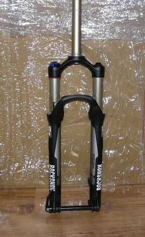

Zawada Opublikowano 7 Października 2017 Autor Opublikowano 7 Października 2017 Zdecydowałem się na takie cudo, Reba RL, nówka z ośką 15mm. Tysiak mniej w portfelu ale czuję, że to trafiony zakup.
jedras Opublikowano 9 Października 2017 Opublikowano 9 Października 2017 Ładna, mam duży sentyment do Reby. Zastanów się tylko czy nie poczekać z nią do wiosny a przez zimę dokończyć Suntora.
