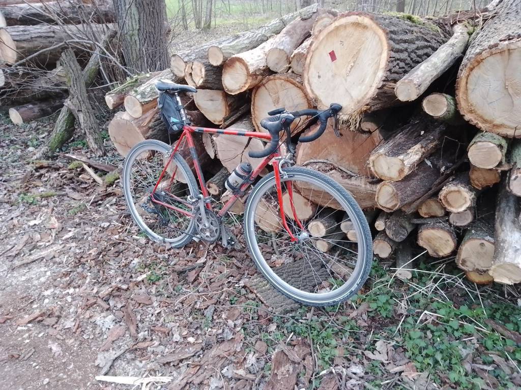

kaido2 Opublikowano 21 Marca 2024 Opublikowano 21 Marca 2024 14 godzin temu, marcin1987 napisał: Widzę, że popełniłem błędy przy obliczaniu obecnego kąta główki ramy. Znalazłem za to widelec karbonowy o rzekomej wysokości 415mm i to by dało kąt główki ramy = 73,3 stopnia czyli taki jak np. w treku madone (z ramą dla mojego rozmiaru) ... To już wynik dla ala szosówki wyczynowej. Czy z kątem główki ramy = 73,3 stopnia rower będzie prowadzić się zbyt nerwowo i niebezpiecznie wraz z rozstawem kół = 1060mm i wysokością suportu od ziemi = 295mm ? Warto w to iść ? Dlaczego niebezpieczne? Zbytnia teoretyka wrogiem stanu rzeczywistego i przyjemności Tak naprawdę? To wszystko jest kwestią wyjeżdżenia, wyuczenia i przyzwyczajenia. Mam szosy z jeszcze bardziej agresywną geometrią i ani przez moment nie czuję się na nich zagrożony Poniżej szosa do latania gravelowego z równym rozstawem 1000 i wysokością 295

kaido2 Opublikowano 27 Marca 2024 Opublikowano 27 Marca 2024 Ta rama to hybryda pod koło 28 i 27 cali. Na tych oponach nadal są 28 i mieszczą się w przedziale 27. geometria jest oryginalna, ale to nie zmienia faktu, ze parametry są inne. Agresywne geometrie szosowe są po prostu nerwowe kiedy nagle trzeba wykonywać jakiś manewr. Po prostu wymagają pewnej techniki jazdy. Mimo to da się używać nawet w terenie. kwestia obycia i doświadczenia z tego typu geometrią jak i samym rowerem, bo przecież w terenie to to kwadratowo nie skręca, a sam manewr skręcania wymaga nauk starej szkoły. Kąta główki Ci nie podam , bo nie mam czym obecnie zmierzyć, ale jest w okolicach 80 st , jak to w agresywnych ściganckich geometriach
