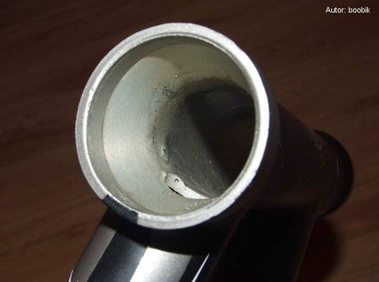

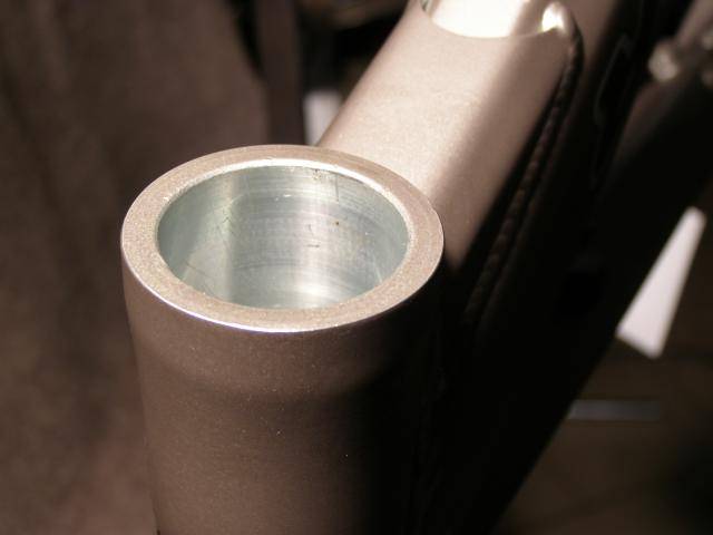

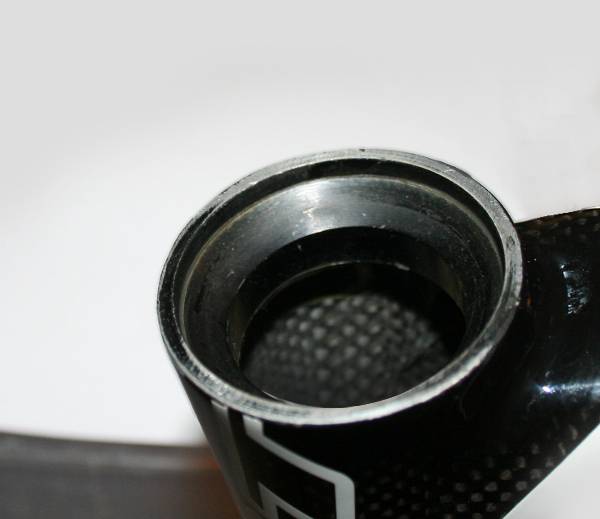

Zalas Opublikowano 26 Czerwca 2017 Opublikowano 26 Czerwca 2017 (edytowane) 1 godzinę temu, Rezus napisał: Zwykle to pół zintegrowane czyli 90% wszystkich ram. Zwykle tzn najczęstsze. Nie ma czegoś takiego jak "zwykłe"stery. Każdy rodzaj ma swoją nazwę bądź oznaczenie. Zwykłe-stery Ahed z miskami które są całkowicie na zewnątrz ramy. Pół-zintegrowane Miski trzeba nabić do ramy jak w sterach ahed lecz są w znacznej części w nich schowane Zintegrowane- stery niemal całkowicie schowane w ramie, miski są "wbudowane" w ramę No i mamy jeszcze stery skręcane 1" np w starych szosach 90% wszystkich ram? To chyba biorąc pod uwagę nowe ramy tylko. Do roku 2008/2010 większość ram wychodziła z zewnętrznymi sterami. Foto ze ściągą jak wyglądają główki pod dane stery: 1.Ahed 2.pół zintegrowane 3.zintegrowane Edytowane 26 Czerwca 2017 przez Zalas
