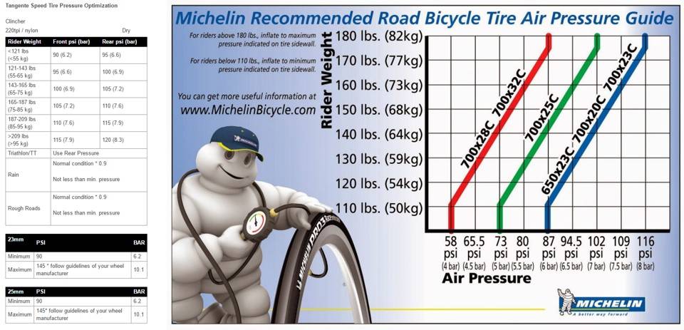

Nemrod Opublikowano 28 Września 2017 Opublikowano 28 Września 2017 Co do ciśnienia to polecam taki miły obrazek:

egzo23 Opublikowano 30 Września 2017 Opublikowano 30 Września 2017 Ja mam rubino pro g + 25mm. Ładuje na maksa 9 bar. Ważę niespełna 50 kg. " Nośność " i klejenie tych opon w zakrętach to jest bajka. Wysłane z mojego E2303 przy użyciu Tapatalka
Nemrod Opublikowano 1 Października 2017 Opublikowano 1 Października 2017 Czyli pogarszasz komfort nic na tym nie zyskując. Przy takiej wadze rozpłaszczenie opony na asfalcie przy 6,5 i przy 9 barach będzie takie samo a co za tym idzie opory toczenia będa praktycznie identyczne. Ba na asfalce gorszej jakości opona o niższym ciśnieniu będzie szybsza bo nie będzie odbijała się jak piłka na nierównościach i waty nie będą szły dosłownie w powietrze. Oczywiście będzie ona też bardziej komfortowa bo lepiej będzie tłumiła nierówności. Jak to mówił Szajbajk: " Comfort made speed"... 1
