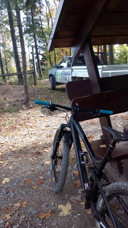

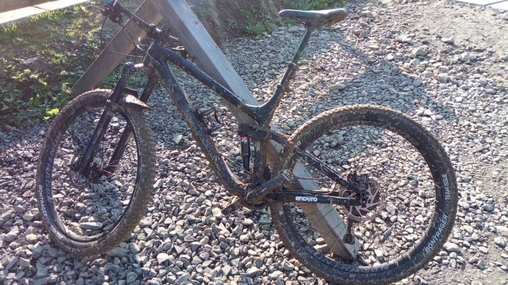

trollu Opublikowano 3 Września 2018 Autor Opublikowano 3 Września 2018 (edytowane) ja nie jestem fanem żadnych a-lajnów czy innych dalekolotnych tras więc Arnold w ogóle mnie nie interesuje. Jak tam wyląduję to na początek na pewno będzie flow a później się zobaczy. Fuel na razie raz był w Bielsku, 2x RocknRolla i Twister. Pojechałbym inne trasy ale raz, że był gorąc niemiłosierny i czasu niezbyt wiele a dwa - byłem sam a kumpel dzień wcześniej mi wypominał, że jak się połamię to nawet nie będzie mnie miał kto do domu ściągnąć więc pojechałem "na bezpiecznie" . A że RocknRolla momentami chyba bywa zdradliwa to przekonał się jeden (chyba) Słowak, chwilę z nim gadałem - prawa strona poobijana, telefon rozwalony - turlał się Twisterem w dół i kończył trip a co do myk-myka to co mam planować? Seryjnie jest Bontrager drop line 150mm. Na pierwszym foto był dość mocno wysunięty z ramy, teraz jest nieco niżej, na wszystkich fotach sztyca jest schowana Edytowane 3 Września 2018 przez trollu

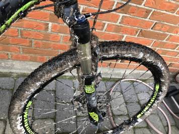

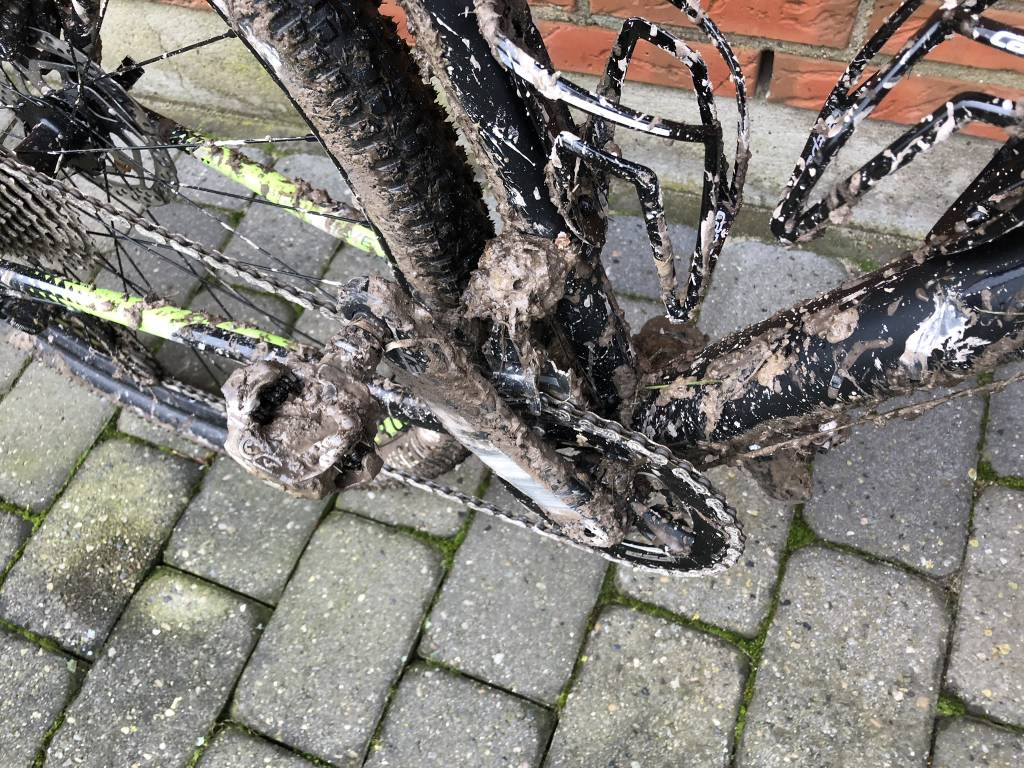

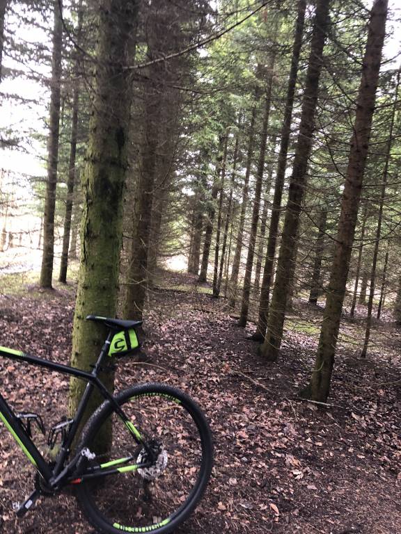

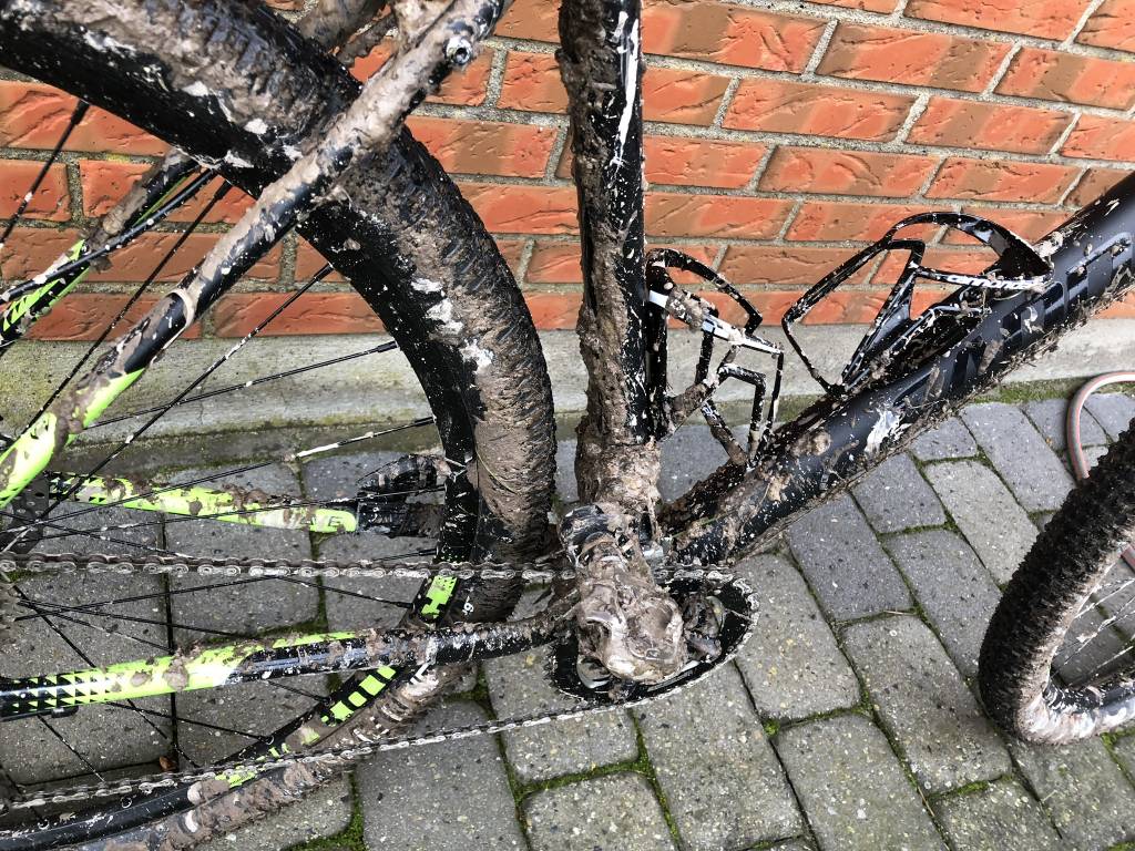

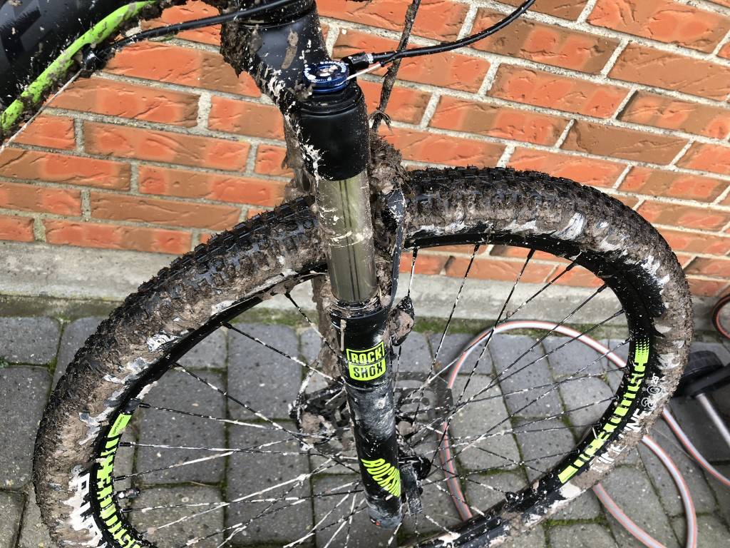

trollu Opublikowano 8 Listopada 2018 Autor Opublikowano 8 Listopada 2018 dawno nic to nie wrzucałem a że temat już odkopany to kilka fot sprzed m-ca, żeby nie było, że Fuel błota nie widzi pierwsze z Kasiny, dwie następne jak widać na foto - Bielsko-Biała. Aktualnie Fuel stoi i czeka na gorszą pogodę, na razie cieszę się z Domane. Jak pogody zrobią się na tyle liche, że przestanie mi się podobać w otwartym terenie - wracam z Fuelem do lasu
