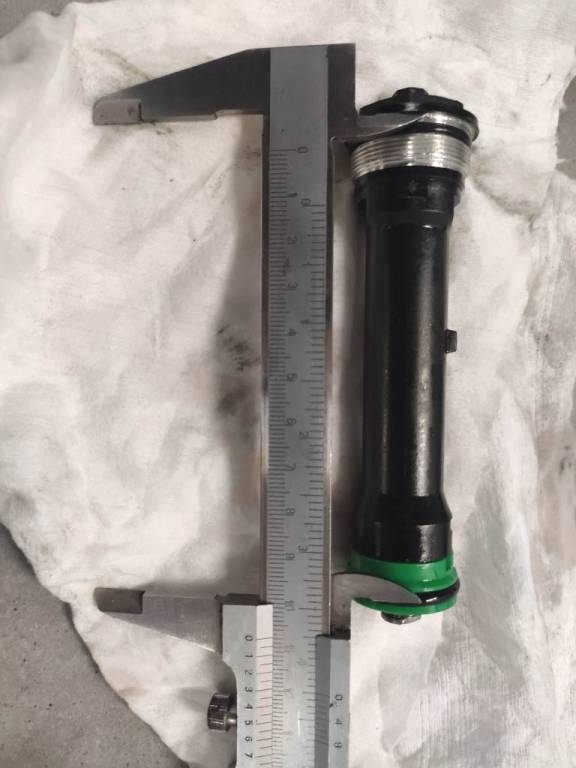

W dniu 8.05.2022 o 16:12, vdcmike napisał:
Generalnie zasada jest taka, że do tłumika należy nalać tyle by powierzchnia oleju sięgalą dolnego oringu tłumika kompresji (można sobie pomóc suwmiarką lub patykiem). Tam się leje 5w. Do goleni można lać 15W lub coś bardziej lepkiego 20 czy nawet 30w. Spokojnie można nalać po 7-8ml. Ale serwis to nie tylko smarowanie. Serwis co 200h to też wymiana uszczelek zarówno wewnętrznych jak i kurzowych.
Witam. Mam xc30 koło 29, wg manuala po numerze seryjnym powinno wejść 143ml oleju czyli 80-85mm mierzone do lustra. Weszło ok 120ml dla wymaganego poziomu. Problem w tym że tłumik kompresji wchodzi w goleń na głębokości 108mm (mierzone do oringa) czyli pardziej pasuje poziom z manuala dla XC28 - tam jest podany poziom (105-110mm). Spotkał się ktoś z czymś podobnym? Rower Giant xCaliber 7.
Trzeba chwilę poruszać tłokiem góra-dół i zostawić go w dolej pozycji i wtedy dolać tak żeby lustro było te 108mm. No i objętosci w manualu są czasami przekłamane.
