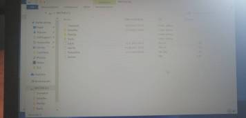

Pator Opublikowano 14 Października 2019 Opublikowano 14 Października 2019 Cześć, Ze swoim 330 nieźle narozrabialem... kombinował z wgraniem trasy i usunąłem parę plików z urządzenia czy jest szansa na ich import z innego licznika? W koszu ich oczywiście już nie ma... Wrr... Nawet nie wiedziałem, że mogę być taką niezdarą, ale jak się człowiek spieszy, bo widzi słońce za oknem to... Czy ktoś poratuje? W załączniku mój obecny układ katalogów...
mlgi Opublikowano 14 Października 2019 Opublikowano 14 Października 2019 Wydaje mi się, ze jak przywrocisz ustawienia fabryczne (hard reset) to pliki wrócą z pamięci.
Red Opublikowano 14 Października 2019 Opublikowano 14 Października 2019 Reset usuwa wszystko z katalogu użytkownika ale żadnych plików systemowych nie przywróci. Jedyna opcja to wgranie softu od nowa. Można też próbować z skopiowaniem brakujących plików z drugiego urządzenia ale raczej pierwsza opcja i lepiej podpytać u polskiego dystrybutora tj Meridy.
Pator Opublikowano 14 Października 2019 Opublikowano 14 Października 2019 (edytowane) 1 minutę temu, Red napisał: Reset usuwa wszystko z katalogu użytkownika ale żadnych plików systemowych nie przywróci. Jedyna opcja to wgranie softu od nowa. Można też próbować z skopiowaniem brakujących plików z drugiego urządzenia ale raczej pierwsza opcja i lepiej podpytać u polskiego dystrybutora tj Meridy. Ba... Najpierw trza uruchomić licznik, a po tej operacji zawiesza sie na ekranie startowym Chyba tylko wgranie nowego systemu... Ktoś z forum udostępniłby swoje pliki :)? Oczywiście tylko systemowe. Edytowane 14 Października 2019 przez Pator
Pator Opublikowano 15 Października 2019 Opublikowano 15 Października 2019 Problem plików na urządzeniu rozwiązany - wgranie ich postawiło system na nogi, dawcą był inny licznik. Wniosek taki, że warto sobie zrobić backup swoich plików Pozdrawiam wszystkich.

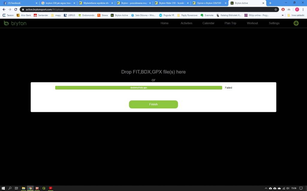

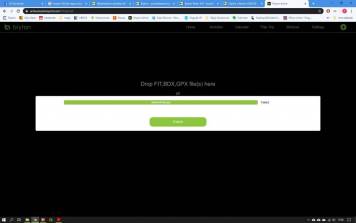

bbc Opublikowano 2 Lutego 2020 Opublikowano 2 Lutego 2020 (edytowane) Szukam, szukam i nie mogę znaleźć rozwiązania. Mam licznik Bryton Ryder 330 i chciałbym zaimportować trasę gpx przez stronę brytonactive (żeby po synchronizacji via wifi się pojawiła w telefonie). Mogę to zrobić podpinając licznik do komputera i kopiując plik gpx, mogę zaplanować trasę przez stronę brytonactive i wysłać ją na licznik (wtedy ma jeszcze wskazówki przy każdym skręcie), ale upload gpx'a na stronę kończy się zawsze komunikatem Failed (jak na obrazku). A byłaby to dla mnie najwygodniejsza opcja - siedzę przy kompie, planuję trasę w czym chcę, wrzucam i tylko przed wyjściem synchronizuję licznik. Jak chodzi o plik gpx to sprawdzałem z różnych źródeł. Zapisywałem z QGis, importowałem z mapy.cz, ze stravy i efekt ten sam. Co robię źle? update: Napisałem do dystrybutora z tym pytaniem i otrzymałem odpowiedź, że tego się nie da zrobić przez stronę (załadować zewnętrznego gpx'a). Trzeba to zrobić bezpośrednio kabelkiem. Dziwne. No ale chyba wiedzą co piszą. Edytowane 9 Marca 2020 przez bbc update

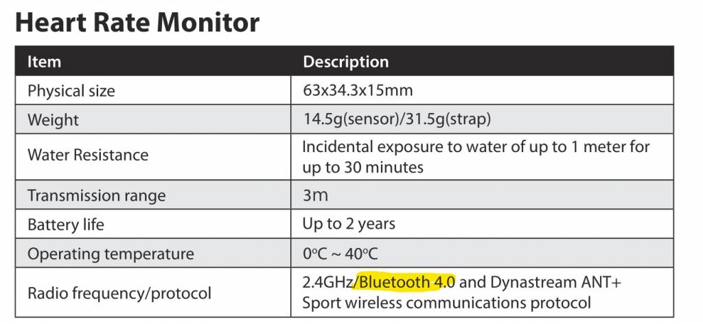

rafalc Opublikowano 11 Sierpnia 2020 Opublikowano 11 Sierpnia 2020 Mam Pytanie Czy ktoś się orientuje czy Bryton 530 jest kompatybilny z czujnikami HR po Bluetooth-dokładnie chodzi mi o czujnkk H7 Polara. Na stronie Brytona w specyfikacji jest mowa tylko o czujnikach ANT+. Pozdr Rafał
Eddek Opublikowano 11 Sierpnia 2020 Opublikowano 11 Sierpnia 2020 11 godzin temu, rafalc napisał: Mam Pytanie Czy ktoś się orientuje czy Bryton 530 jest kompatybilny z czujnikami HR po Bluetooth-dokładnie chodzi mi o czujnkk H7 Polara. Na stronie Brytona w specyfikacji jest mowa tylko o czujnikach ANT+. Pozdr Rafał Strona 41 instrukcji obsługi
