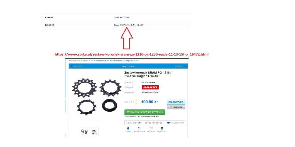

darek.s Opublikowano 10 Maja 2023 Opublikowano 10 Maja 2023 23 godziny temu, darek.s napisał: Dzisiaj założyłem łańcuch. Stary na 130 ogniw był wyciągniety tylko na pół ogniwa czyli 0,4%. Niestety na trzech najmniejszych zębatkach napęd już przeskakuje. Co ciekawe na tej najmniejszej najmniej ale chcąc używać dużej kadencji przeważnie jeżdżę właśnie głównie na dwóch przedostatnich zatem zrozumiałe. zatem najrozsądniejsze wyjście to powrót do starego łańcucha na dożywocie a potem przednia i kaseta czyli cały napęd 😬 A może jest opcja wymiany tylko tych koronek? Wygląda na to, że w moim Bullsie jest własnie taka kaseta.
darek.s Opublikowano 11 Maja 2023 Opublikowano 11 Maja 2023 (edytowane) dzisiaj dzwoniąc do znajomego serwisu z zapytaniem o dostępność tych koronek na miejscu dowiedziałem się, że KMC nie jest kompatybilny z e SRAM a z Shimano. Rzekomo KMC szerszy. Ile w tym prawdy? Po szerokości KMC ma 5,30 mm a stary 5,25. Średnica tulejek KMC ~7,65, stary ~7,6mm. W każdym razie różnica < 0.05mm. Czyli też na poziomie 0,4%. Koronki tak czy siak zamówiłem. Edytowane 11 Maja 2023 przez darek.s

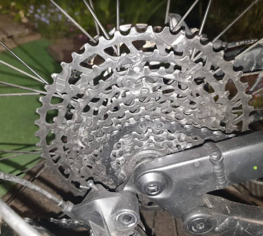

darek.s Opublikowano 12 Maja 2023 Opublikowano 12 Maja 2023 Po założeniu łańcucha KMC przejechałem niewiele i stosunkowo delikatnie. Biegi zmieniały się dobrze. Po założeniu nowych koronek będę w stanie coś więcej powiedzieć. Na pewno są to niezwykle precyzyjne mechanizmy skoro zużycie poniżej 0,5% powoduje już takie efekty. Tak to teraz wygląda fizycznie. Na oko idealnie ale tak małych róznic oko przecież nie wychwyci.
