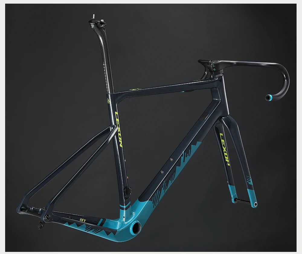

pierruś Opublikowano 16 Stycznia 2022 Opublikowano 16 Stycznia 2022 (edytowane) Witam Przedstawiam wam , mój nowy projekt na sezon 2022 - oparty na chińskiej ramie Lexon GFX 2022 Gravel. Rama zamówiona dzisiaj z aliexpress - suma z przesyłką vat 2600zł. Zapewne czas wysyłki + dostawa to minimum dwa miesiące. Rama jest w 100% zintegrowana , czyli nie ma otworów w ramie na kable. Osprzęt jaki do niego wejdzie to SRAM Rival 1 AXS + klamkomanetki od grupy Force AXS. Edytowane 16 Stycznia 2022 przez pierruś

Gość Opublikowano 19 Stycznia 2022 Opublikowano 19 Stycznia 2022 Nie obawiasz się trochę? Jakość zdjęć jest marna ale patrząc na wykończenie korony widelca czy insertów sztywnej osi w ramie to życzę Ci tylko, żeby to był marnej jakości lakier i słabe zabezpieczenie. Jak coś będzie nie halo, to broń Cię Panie nie próbuj rzeźbić tylko odeślij im to w pip. Bo z krzywego prostego nie zrobisz.

pierruś Opublikowano 13 Lutego 2022 Autor Opublikowano 13 Lutego 2022 (edytowane) rama przyszła album zdjęć pod linkiem > album Lexon GFX 2022 Edytowane 1 Marca 2022 przez pierruś

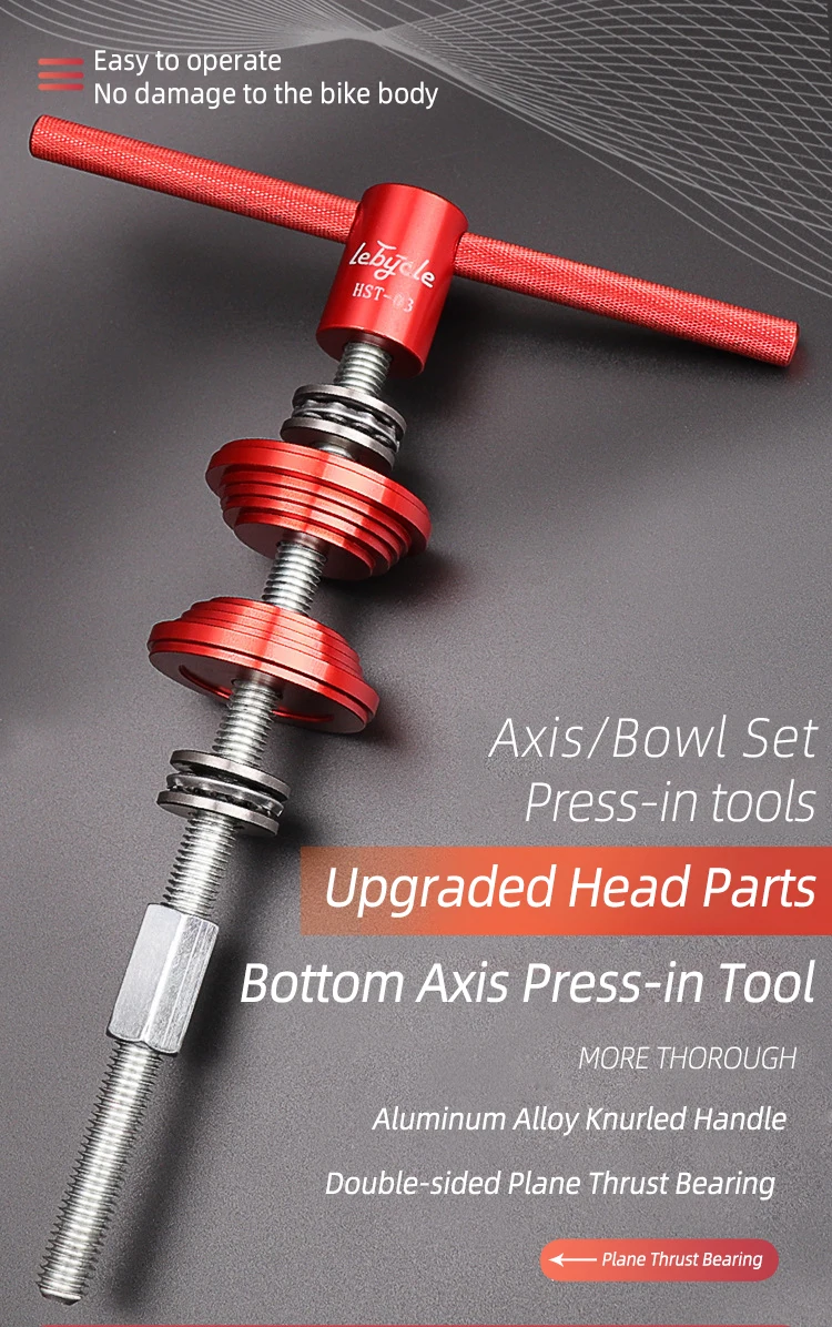

vdcmike Opublikowano 14 Marca 2022 Opublikowano 14 Marca 2022 Czym wciskałeś te miski? PF wchodzi dosyć gładko, bez żadnego smaru. Jak jest opór to trzeba wyjąc i próbować wsadzić tuleję od drugiej str.
pierruś Opublikowano 15 Marca 2022 Autor Opublikowano 15 Marca 2022 9 godzin temu, Dopamina napisał: Jeszcze takie pytanko - stery miałeś już osadzone czy musiałeś sam to ogarniać ? stery masz osobno , wystarczy je tylko umieścić w główce ramy. 9 godzin temu, vdcmike napisał: Czym wciskałeś te miski? PF wchodzi dosyć gładko, bez żadnego smaru. Jak jest opór to trzeba wyjąc i próbować wsadzić tuleję od drugiej str. czymś takim.
vdcmike Opublikowano 15 Marca 2022 Opublikowano 15 Marca 2022 No to grubo cisnąłeś. Takim czymś miski wchodzą naprawdę z minimalnym oporem. W każdym razie tulejka must have. Z uszkodzoną szlag łożyska trafi momentalnie. 16 godzin temu, Dopamina napisał: Jeszcze takie pytanko - stery miałeś już osadzone czy musiałeś sam to ogarniać ? W węglu w 99% przypadków są stery zintegrowane - nie wciska się żadnych misek. Faktem jest natomiast, że chińsczyzna pozostawia często sporo do życzenia i np. zbyt płytkie są wybrania pod łożyska albo niechlujnie obrobione. 1
