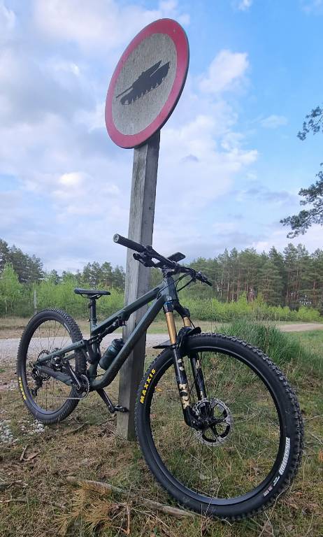

Po długim namyśle docelowa konfiguracja ma się przedstwiać następujaco:
Rama: jak powyżej
Widelec: Fox Factory 34 FIT4 boost
Amortyzator: Fox DPS albo DPX2
Koła: Dandy Horse / DT Swiss na piastach 240 sp centrlock, osie sztywne ofkoz
Opona: jeszcze nie zdecydowałem, tubeless
Napęd: pełna XT 8100
 - korba XT / 32T
 - kaseta XT 12s / 10-51T
 - maneta XT
 - przerzuta XT SGS
 - łańcuch XT 12s
Prowadnica: Wolf
Wkład suportu: Token Ninja PF
Siodełko: Ergon Enduro coś tam
Sztyca: OneUp V2.1, chyba 150 mm z manetą Wolfa
Kierownica: Renthal Fatbar alu
Mostek: Renthal Apex 50 mm
Chwyty: Ergon GA coś tam
Stery: CC H70
Hamulce: XT 8120, tarcze 203 mm
no i koncepcja jest zmieniona na butelkowo-zielono - pozłacaną :)
+ oczywiście jakieś tam pierdółki personalizowane, tu jakaś śrubka, tam jakis wentyl w złotym akcencie.
Wszelkie sugestie mile widziane

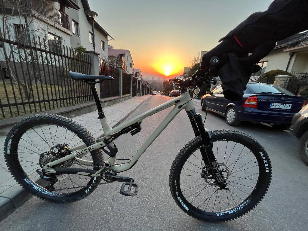

W dniu 18.05.2022 o 00:32, il.ek.tro napisał:
gotowy!
O mój Boże aż się zalogowałem tutaj po latach żeby ci napisać komentarz :)
Meta ❤️
Jako były posiadacz powiem ci że to wspaniała marka, wręcz kultowa. Jeździ to fantastycznie a geometrię ma skrajną, ale to dobrze. Czemu były skoro tak mi się podobała? Kupiłem ją impulsem, bo była tanio na olx, bazowy model ktoś sprzedawał za 8k. Niestety to jest specyficzny zawias :) mało pluszowy, nastawiony pod zapie…..alanie a nie na komfort. Ale tak zaszczepiła mi miłość do tej marki że jak tylko prototyp nowej AM wejdzie do produkcji to biere to!
pozdro :)
a tutaj masz info o prototypie:
https://bikerumor.com/spotted-prototype-commencal-meta-am-at-ews-tweed-valley/
