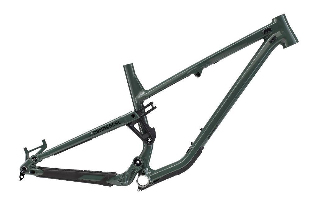

Witam! Nie wiem czy umieściłem temat w dobrym dziale, jeśli nie proszę o przeniesienie. Rower z tematu posta to dopiero mój wstępny plan na 2022 rok, będę go budować i dopieszczać od podstaw. Wątek zakładam po to, aby prosić Was wszystkich, bardziej technicznie rozgarniętych zapewne niż ja, o wszelkie wskazówki dotyczące budowy tego projektu (czyli cały osprzęt), ale także sugestie estetyczne (kolorki, detale itp.).
Punktem wyjścia jest rama Meta TR 29 - link: https://www.commencal-store.co.uk/frame-commencal-meta-tr-keswick-green-2022-c2x33291973
z damperem Rockshox Super Deluxe Ultimate Air (210x55)
(foto w załączeniu)
Specyfikacja ramy:
BICYCLE TYPE     Trail 29"
FRAME MATERIAL     AL-6066
FRAME WEIGHT     3,7 kg / 8,1 lb
REAR WHEEL TRAVEL     140 mm
SHOCK LENGTH / STROKE     210 x 55 mm
PIGGY BACK SHOCK COMPATIBLE     yes
SHOCK BUSHINGS     20 x 10 mm
RECOMMENDED / MAX FORK HEIGHT     551 mm / 571 mm
HEADSET DIMENSION     Tapered
HEADSET TYPE     ZS44 / ZS56
MAXIMUM TYRE DIMENSION (ETRTO)     68
DISC BRAKE STANDARD     Postmount 200 mm
REAR ROTOR MAX SIZE     220 mm
SEATPOST / SEAT CLAMP DIAMETER     34,9 mm / 38,5 mm
BOTTOM BRACKET TYPE     Press Fit BB92
ISCG     ISCG 05
FRONT DERAILLEUR     No
REAR HUB COMPATIBILITY     12 x 148 mm
ACCESSORIES INCLUDED     Down tube protector, chainstay protector, seatstay protector, rear wheel axle.
Pre cute anti noise foam tubes for derailleur hose / brake hose / dropper hose.
Wybrany kolor - keswick green (coś pomiędzy ciemnooliwkowym a butelkową zielenią).
Planowany czas rozpoczęcia budowy to 2022 styczeń-luty. Ale już wstępnie chciałbym coś poplanować, powybierać osprzęt, zastanowić się nad kolorami itp. W tych kowidowych miesiącach wydaje mi sie, że zakupy wypada planować z wyprzedzeniem.
Nie mam zbytniego parcia na tempo składania tego roweru. Chciałbym się zamknąć do końca 2022, jak się uda wcześniej to super, jak nie - nie ma ścisku między nogami.
Budżet też nie jest określony odgórnie. Zależy mi na porządnym osprzęcie, trwałym, sprawdzonym. Ceny są drugorzędne, ale z drugiej strony nadal się podcieram papierem toaletowym a nie banknotami, więc jakieś odjechane szaleństwa także odpadają :)
Myślę o takiej kolejności planowania:
1. Widelec
2. Napęd
3. Koła
4. Siedzenie
5. Reszta
Na razie tyle słowem wstępu. Mam nadzieję że będziecie mi towarzyszyć w tym wątku, podpowiadać, sugerować, tłumaczyć, opierdzielać itp itd.

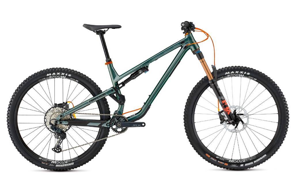

Zastanawiam się nad wersją kolorystyczną wideł. Jak to Wy widzielibyście?
W dniu 12.10.2021 o 20:50, KrzysiekMTB napisał:
Ja bym szedł w foxa 36 z tłumkiem grip2 z 150mm. Foxa 34 z fit4 bym sobie darowałbym, nie umywa się do 36, no chyba że wersja z grip2. Z pikem miałem problem, że mi za bardzo nurkował, musiałbym kombinować z tokenami.
Wybór padnie najprawdopodobniej na wersję czarną 34. Dlaczego nie FIT4? Zastanawiam się czy do mojego stylu jazdy opcje regulacji w GRIP2 nie będą za skomplikowane.
Co do wersji kolorystycznej to tak jak pisałem, brałbym z pomarańczowym foxem, bo mi się podoba, ale to kwestia gustu. Racja, Grip2 jest trudny do ustawienia, ale jak już ustawisz pod siebie to działa wyśmienicie. Możesz poszukać czy możesz gdzieś pożyczyć ShockWiza. Mój 34 z FIT4 działa ok, to nie jest tak, że to kiepski widelec. A potrzebujesz blokady widelca? Bo jak tak, to grip2 i tak odpada.
Raczej potrzebuję usztywnienia na czas jazdy nieterenowej. Wszędzie mam daleko.
Co to ten Szokwiz?
Edytowane przez il.ek.tro
Odradzam 34, miałem i byłem zaskoczony jaki tam występuje brak sztywności. Druga sprawa to luzy, które niby są normalne. Mnie to denerwowało. Podczas hamowania czuć wibracje.
Hmm, na przód planuję BR-M8120 i tarcze 203 mm. Kurde
GRIP2 bede w stanie zablokować na dojazdach jak FIT4? Czy to zupełnie inna bajka?
