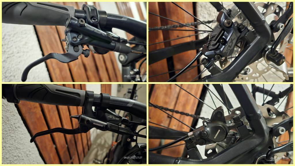

Witam kolego .

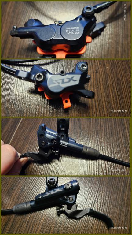

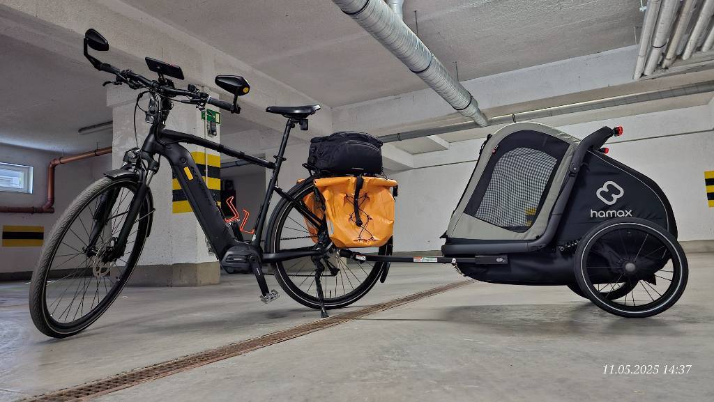

Minęło już 4 lata , jak tam Twoje mocniejsze hamulce? Ja mam podobny problem a dokładniej,  tylne MT200 z klockami żywicznymi nie dawały rady , paliły się na zjazdach. Mój  rower również potrafi dźwigać 160 kg.20250511_143749.jpg

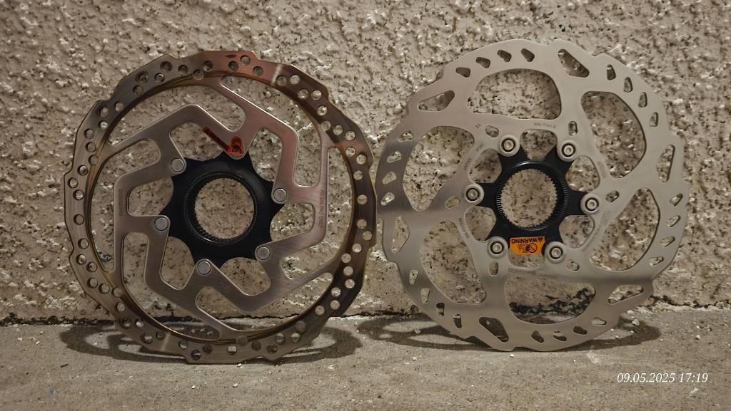

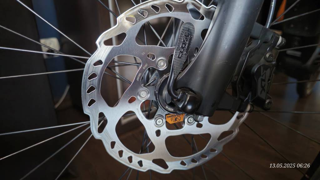

Na początku wymieniłem przednie hamulce MT200 na M7120 z klockami metalicznymi + radiator. Tarcze hamulcowe zostawiłem stare RT10. Siła hamowania była wyraźnie wieksza lecz na zjazdach dodatkowo używany tył przegrzewał się i przestawał praktycznie działać ( nazwałem go spowalniaczem ) . Oczywiście po takiej sytuacji demontowalem klocki i szlifowalem je i odtłuszczałem. Na chwile pomagało,  do momentu zjazdu z większego wzniesienia.  Gdy mialem już tego dosyć, zdecydowałem kupić taki sam zestaw na tył co na przód. Dodatkowo Wymieniłem tarcze hamulcowe na RT70. Na tą chwilę jestem na etapie docierania. Gdy skończę docieranie to przetestuję je w boju i dam znać ponieważ dużo ludzi zastanawia się nad tym czy tka wymiana ma sen?
Pierwsze objawy miałem rok temu Gdy pojechałem do Chorwacji.  Tam drogi są zazwyczaj trudne, ciężkie podjazdy no i strome zjazdy. Na płaskiej drodze nie było problemu , gdybym jeździł tylko po takich to nigdy nie pomyślał bym o zmianie hamulców na mocniejsze.  Waga jednak robi swoje i jeśli ktoś wozi tyle kilogramów na rowerze to proponuję bez zbędnego zastanawiania się,  wymianę układu hamulcowego.

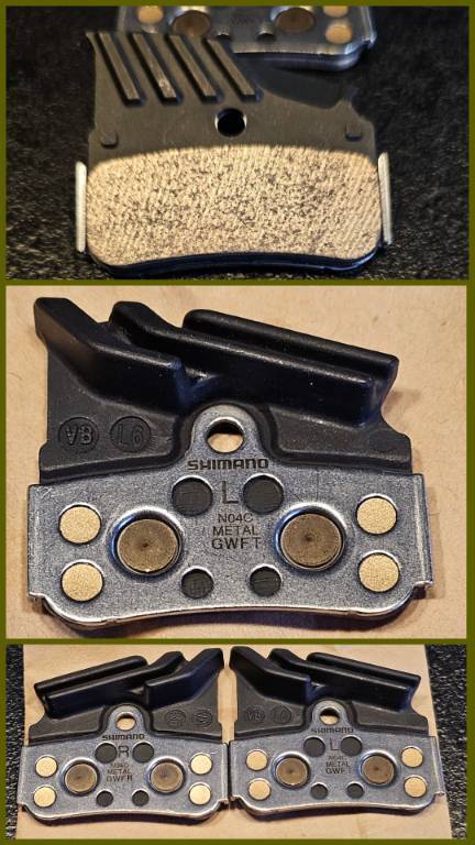

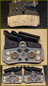

- hamulce przód ( w zestawie były klocki żywiczne bez radiatora , wymieniłem na metaliczne z radiatorem  390,- zł
- jeden zestaw klocków metalicznych z radiatorem SHIMANO  N04C do w/w zestawu hamulców na  przód, koszt 90,- zł
- hamulce tył z klockami metalicznymi + radiator,  460,- zł
- tarcza przód 180mm RT70 - 115,- zł, tył 160mm RT70  - 105,- zł

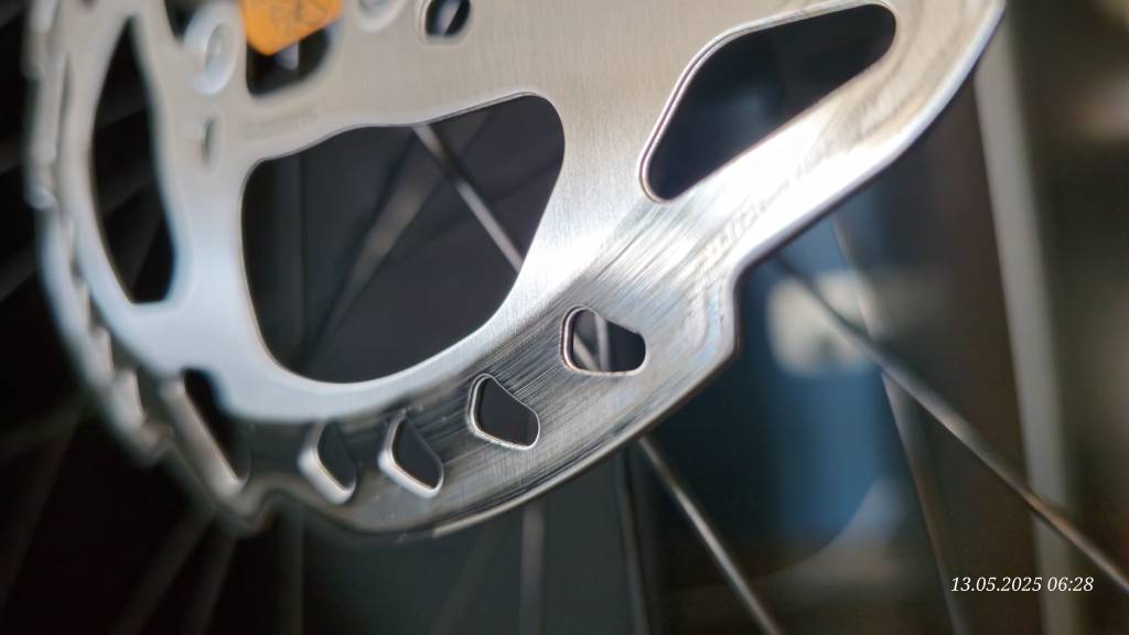

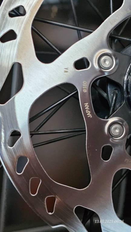

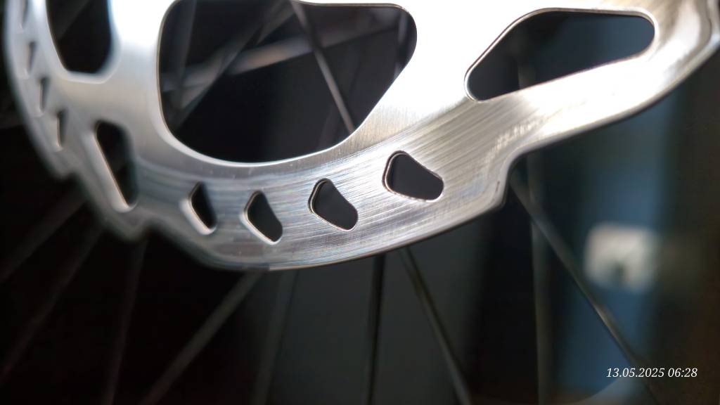

Jeśli te nowe tarcze masz made in china to te hamulce nigdy nie wykorzystają swojego całego potencjału. Jedna strona tarczy prawie nie hamule.
Po czym to poznać?
A jakie tarcze są dobre/najlepsze..? Przy mojej masie muszę założyć coś mocnego/skutecznego. Jak dotykam nowej  tarczy palcem to jedna strona jest w miarę chropowata, druga nie co mniej.
Po napisie made in china - w nich jedna strona tarczy nie jest szlifowana po tłoczeniu (obłe, tępe krawędzie otworów).
Z shimanowskich fason trzymają jeszcze pozsgrupowe rt-mt800 oraz xtr serii rt9xx.
U mnie na tarczach jest napisane JAPAN. Ale tarcza jest taka jak opisujesz.  Czy lekarstwem na to byloby potraktowanie , śliskiej strony gruboziarnistym papierem ściernym ( 160 , 220 ) ?

Wyjąłem klocki przód i tył.  Przód był w miarę ok ale tył znowu popaliło. Przeszlifowałem papierem ściernym wszystkie cztery klocki i odtluściłem .
● Czy ktoś mógłby opisać jak dotrzeć klocki?
● poproszę o propozycje tarcz i klocków dla zestawu , który wozi zazwyczaj +140kg ?

Tarcze nie radzą sobie z czyszczeniem klocków. Jeśli masz CenterLock to rt-mt800, przód 203 a tył 180.
Edytowane przez vdcmike
Ok.
Tylko tyle, że widelec z przodu pozwala na 180mm MAX.
Pokombinuje z samym tyłem,  adapter + 180mm RT-MT800.
