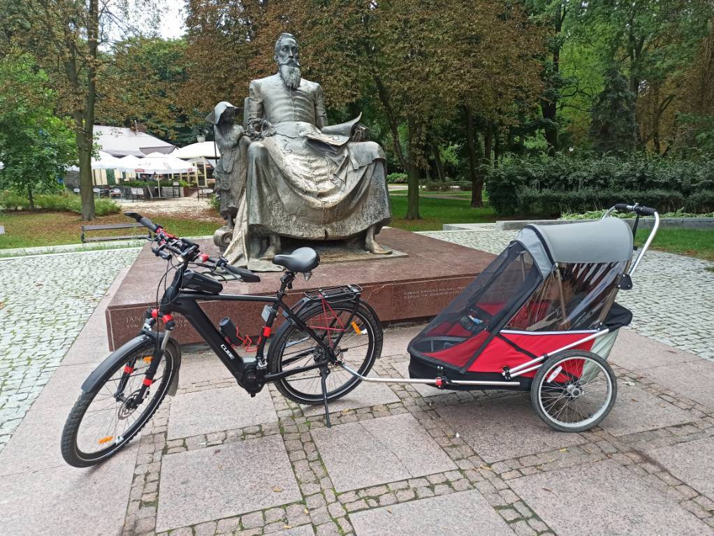

e2rdo Opublikowano 30 Sierpnia 2021 Opublikowano 30 Sierpnia 2021 Dzień dobry. W swoim elektryku mam zamontowane hamulce Shimano BR-MT200 na tarczach 180 przód i tył. Rower jest Trekkingowy waży ok 30 kg, plus ja plus przyczepa z dzieckiem, całość zestawu ok 160 kg (ważone na złomowisku) i niestety, hamulce nie dają rady. Owszem, da się zatrzymać, ale powinno być lepiej, więc myślę o wymianie na coś, co ma system cztero tłoczkowy. Wstępnie myślę o M6120 ale obecnie w sprzedaży jest tylko przód 🤷. Pytanie więc czy warto. Problem polega na tym, że tył nawet jeśli byłby dostępny, to przewód leci w ramie pod baterią, więc nie wiem, czy sam dam sobie z tym radę. Więc: Czy mając MT200 na tyle i wymieniając na M6120 trzeba wymieniać przewód? Czy przy zmianie kompletu hamulców, trzeba też wymienić tarcze? Jak nie M6120 to co innego?

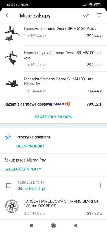

e2rdo Opublikowano 22 Września 2021 Autor Opublikowano 22 Września 2021 (edytowane) Dzień dobry. Jestem po wymianie hamulców i manetki. Koszt zakupu nowych hamulców oraz manetki, wyniósł mnie łącznie 1040 zł + serwis w SkiTeam. Wymiana hamulców 2x80 zł + 40 zł wymiana manetki. Hamulce zostały dotarte na dystansie ok 300 km i oto moje pierwsze wrażenia. Zdecydowanie na plus oceniam nową manetkę, która dzięki umiejscowieniu na jednej obejmie razem z klamką hamulca, zrobiła mi nieco miejsca na kierownicy. Do tego wskaźnik jest teraz od spodu, dzięki temu, uchwyt na telefon nie zasłania mi wskaźnika. Samo działanie też jest jakby nieco lepsze, chodź sposób działania jest taki sam co poprzedniej, więc byłem do tego mechanizmu przyzwyczajony. Może to kwestia tego, że manetka jest po prostu nowa, tak, czy siak jej działanie jest lepsze. Do tego umiejscowienie guzika zmiany przełożenia na twardsze, jest w lepszym miejscu niż poprzednio. Teraz mój palec wskazujący nie musi w nienaturalny dla mnie sposób, naciskać aby zmienić przełożenia. Jest więc lepiej jak było i to mnie cieszy 👍 Hamulce przednie są teraz 4 tłoczkowe. Ich skuteczność jest odczuwalnie lepsza ale brak tu efektu WOW... Jadąc sam, hamulce hamują poprawnie, natomiast zdecydowanie lepiej hamują jak jadę z obciążoną przyczepą. Tak więc to co mnie martwiło, czyli mierna siła hamowania z obciążeniem, teraz jest dobra. Hamulec tylny, zacisk jest teraz 2 tłoczkowy. Poprzedni również był i oba w awaryjnej sytuacji blokują tylne koło. Tu znaczącej różnicy nie odczuwam. Być może zmiana okładzin da inne odczucia, ale póki co nie planuję testowania. Sposób działania klamek jest dyskusyjnie lepsze. Niby jest lepsze, czuć większą responsywność klamek, ale myślałem że będzie lepiej. Być może wyższe grupy mają to lepiej rozwiązanie, ale jak pisałem wyżej, efektu WOW - brak. Jest po prostu ok, tj. ciut lepiej niż było 👍 Podsumowując, czy warto? Jeśli jeździłbym sam, to raczej nie. Poprzednie hamulce, chodź proste to były w miarę skuteczne do jazdy miejskiej. Cena nowego zestawu nie jest mała. Jeżdżąc sam, brak odczuwalnego, super efektu zatrzymywania się. Myślę że aby uzyskać dużo lepsze hamowanie, trzebabh wydać większe pieniądze, na wyższe grupy. Natomiast, jako że mój zestaw z przyczepą, tj.: ja, syn, rower z dodatkowym osprzętem i przyczepa ważą ok 160 kg. to teraz droga hamowania, szczególnie z dużej prędkości jest znacząco lepsza jak była. Dlatego, dla bezpieczeństwa, myślę że warto było wydać te pieniądze. Oczywiście testy trwają. Nie żałuję też wymiany a to chyba najważniejsze. Ps Teraz zbieram na nowy widelec 🤑 Dziękuję za doradztwo, miłego dnia 💪 Edytowane 22 Września 2021 przez e2rdo
