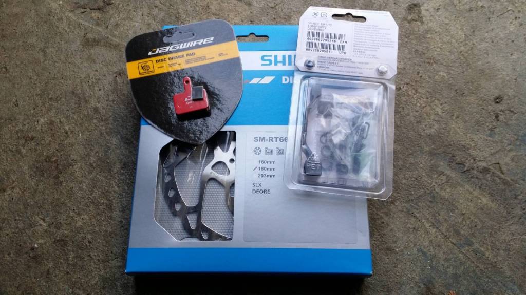

M.C Opublikowano 1 Września 2017 Opublikowano 1 Września 2017 Myślałem, że na początku podałem hamulce Hamulce to Shimano M365. Mieszkam w Irlandii i ukształtowanie terenu zmusza do wjazdów na dosyć wysokie góry i strome zjazdy, dlatego chciałbym z przodu większy. Myślę, że do 100 złotych jestem w stanie wydać na tarczę.

jedras Opublikowano 12 Września 2017 Opublikowano 12 Września 2017 Do RT66 możesz spokojnie wsadzić klocki półmetaliczne, nie przesadzał bym z metalikami, ja używam takich tarcz do magury MT2 z półmetalikami magury i działają super, wg. niektórych sprzedawców te tarcze są już 'ice tech', wg. innych jeszcze nie, dopiero od RT68 (których praktycznie nie ma już na rynku, zastąpiły je aktualnie RT70). W każdym bądź razie po doświadczeniach z różnymi klockami i tarczami połączenie RT66 + półmetaliczne klocki wydaje się najlepsze pod względem jakości, siły hamowania, stopnia zużywania się elementów w stosunku do ceny takiego zestawu. Jak ktoś już wcześniej wspominał musisz kupić odpowiedni adapter na 180mm, takiego samego typu jak masz teraz (PM/PM, PM/IS, IS/IS, IS/PM). Sprawdził bym też dokładnie jaki rozmiar tarczy maksymalnie obsługuje Twój amortyzator/wicelec. Może okazać się że max dla niego to 160mm i wtedy bym już nie bawił się w zmianę średnicy tarczy. Często przeszkadza kształt samych goleni dolnych, a czasem jest to fizycznie możliwe, tyle że w tanich amortyzatorach masz dośc małą sztywność i montaż tarczy większej niż zalecana może się skończyc na tym że go po prostu ubijesz.

M.C Opublikowano 17 Września 2017 Opublikowano 17 Września 2017 (edytowane) Tarcza do mnie przyszła, klocki półmetaliczne też czekają na półce. Klimatyzacja na uczelni tak mnie załatwiła, że leżę w łóżku. Po zamontowaniu wszystkiego dam znać. Co do amortyzatora to według producenta można montować do 180mm. Adapter kupiłem PM/PM jeżeli dobrze pamiętam i zobaczymy czy będzie pasować. Edytowane 19 Września 2017 przez M.C
