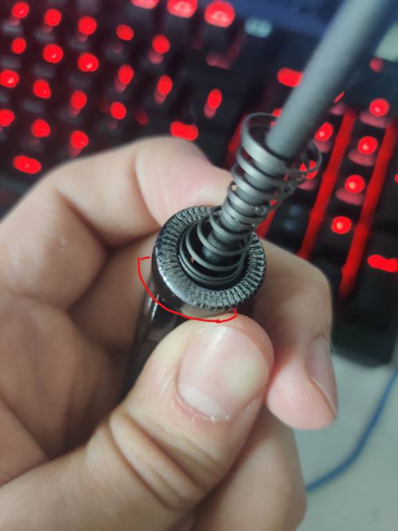

s4ni7y Opublikowano 21 Kwietnia 2021 Opublikowano 21 Kwietnia 2021 Dzień dobry, wyciągnąłem po zimie rower i zauważyłem że podczas hamowania i skręcania koło przesuwa się na widelcu dość drastycznie do tego stopnia że potrafi ocierać o amortyzator. Hamulce tarczowe też potęgują ten efekt podczas jazdy koło dość mocno "wygina" się w stronę tarczy. Po odkręceniu szybkozamykacza widać jak koło "wpada" w swoje odpowiednie miejsce. Szarpiąc za koło nie czuć luzów. Po wstępnym rozpoznaniu tematu na forach wiele ludzi winiło szybkozamykacz, więc wymieniłem szybkozamykacz lecz problem pozostał. Po bliższym oględzinom stary szybkozamykacz okazał się "wytarty" z jednej strony(foto w załączniku) i jest tam gładki, wydaje mi się że podobna sprawa stała się z widelcem i nie ma już odpowiedniego styku. Co poradzić w takiej sytuacji? Na nowym szybkozamykaczu problem pozostaje a został on przykręcony solidnie. Widelec jak i rama są aluminiowe.

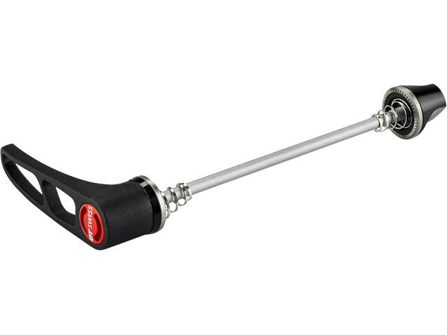

revolta1 Opublikowano 21 Kwietnia 2021 Opublikowano 21 Kwietnia 2021 Wina szybko zamykacza. Zazwyczaj Problem był z tego typu zamykaczem Ten poniżej jest dużo lepszy i załatwia przeważnie sprawę Wogole super by było założyć DT. Ale to droższy gips i czasami nie ma potrzeby

s4ni7y Opublikowano 21 Kwietnia 2021 Autor Opublikowano 21 Kwietnia 2021 (edytowane) Czyli kupić jakiś droższy zamykacz? Aktualny jest na nimbusa i też problem występuję, czy w takim razie mogę prosić o jakieś "dobre" szybkozamykacze w rozsądnych cenach? Tak w okolicy 100-120zł? Głównie chodzi mi o to żeby nie wydawać pieniędzy na coś co nie będzie przyczyną widzę że te DT Swissy chodzą po ~130Zł to jeszcze znośnie ale w czym one są lepsze od zamykacza na imbusa jak mam teraz? Na pierwszy rzut oka wyglądają bardzo podobnie. Edytowane 21 Kwietnia 2021 przez s4ni7y
revolta1 Opublikowano 21 Kwietnia 2021 Opublikowano 21 Kwietnia 2021 Sproboj ten model może wystarczy
s4ni7y Opublikowano 21 Kwietnia 2021 Autor Opublikowano 21 Kwietnia 2021 (edytowane) Okej poszukam takich, a teraz zauważyłem że w pierwszym poście nie napisałem że ten nowy zamykacz jest na imbusa. Czy w takim razie nie powinien grać tej samej roli co taki jak pokazujesz? Wracając jeszcze do szybkozamykaczy, czym ten co teraz pokazałeś różni się od tego ze mojego zdjęcia? Oprócz zespolonej dźwigienki z elementem który trzyma się dropoutu? W czym to jest lepsze? Jeszcze szczerze nie wiem czy jest sens znowu coś tańszego próbować bo już wymieniłem zamykacz i tu 30zł ten pewnie kolejny 30/40 zł to już mam połowę DT. Chociaż nie wiem w czym DT jest lepszy od zwykłego imbusa. I dalej drążę moją teorię w jaki sposób sprawdzić czy nie zmasakrowałem widelca? Jest to możliwe? Mogłem wyjeździć trochę kilometrów zanim to zauważyłem Edytowane 21 Kwietnia 2021 przez s4ni7y

grzegorz75jan Opublikowano 22 Kwietnia 2021 Opublikowano 22 Kwietnia 2021 (edytowane) Nie wiem jaki masz rower ale jeżeli koło potrafi ocierać o amortyzator to coś jest mocno nie tak. Też mam szybkozamykacze i nie zaciskam ich jakoś mocno a wszystko siedzi. Na początku ze dwa razy podregulowałem zaciski hamulca i teraz po prostu zdejmuję i zakładam koła bez potrzeby regulacji. Wiadomo nie zawsze wszystko jest idealnie spasowane. Jeżeli kolejne szybkozamykacze nie pomagają a ten ze zdjęcia jest wyślizgany to naprawdę dobrze bym się przyjrzał z każdej strony jak wygląda sprawa gniazd w widelcu. Może jest tam coś tak uszkodzone, że nawet DT nie pomoże i szkoda kasy. Tak samo popatrzył bym na części piasty które mają kontakt z widelcem. Przydały by się dodatkowe fotki. Weź też kogoś do pomocy by jeden napierał kołem o jakąś przeszkodę a drugi niech patrzy na połączenia. Wystarczy, że raz, drugi coś ci źle siadło, trochę tak pojeździłeś i na tyle obrobiło gniazdo w widelcu, że to teraz musi już robić to co robi. Śruba kontrująca piasty od strony widelca też pewnie miała jakieś ząbki. Może one też są wytarte. Czyli szybkozamykacz, widelec, śruba piasty. Te części wygładzone i wyślizgane oraz ubytki materiału poprzez wytarcie. Powierzchnie które powinny trzymać poziom są zdeformowane i przy większych obciążeniach właśnie podczas hamowania, skręcania to nie ma prawa trzymać nawet przy jakimś super nowym zacisku. Edytowane 22 Kwietnia 2021 przez grzegorz75jan
s4ni7y Opublikowano 22 Kwietnia 2021 Autor Opublikowano 22 Kwietnia 2021 Nie jestem w stanie teraz tego rozbierać trochę ze względu na pogodę trochę na inne obowiązki i to że nawet nie mam tego roweru teraz przy sobie, ale zanotuje i wrzucę zdjęcia widelca i tej śruby przy piaście. Co w takim wypadku należało by zrobić? Jeśli okaże się że te części są wyślizgane? Wymiana wszystkiego? Czy jest jeszcze szansa na odratowanie?

s4ni7y Opublikowano 24 Kwietnia 2021 Autor Opublikowano 24 Kwietnia 2021 Tutaj link do albumu każde zdjęcie ma komentarz. https://photos.app.goo.gl/jEsfr1UKCVE8Zqu56 I sam sobie roboty dorobiłem nie zwróciłem uwagi wcześniej na śrubę przy piaście okazało się że strona przy tarczy była zabrudzona, przeciwna strona jednak była czysta ale prewencyjnie obie strony odtłuszczone i wyczyszczone, widać na zdjęciu widelca od strony tarczy że wgłębienia są gładkie to chyba nie powinno tak być ale założyłem szybkozamykacz taki jak proponował revolta1 tylko trochę wiekowy więc czekam aż przyjdzie lepszy ale jak na razie się koło trzyma wszystko zostało wyczyszczone odtłuszczone po rozpędzeniu się i dość mocnym zahamowaniu hamulcem koło nie przesunęło się chociaż mam wrażenie że siedzi krzywo ale może to ja jestem przewrażliwiony. Problem jest teraz taki że okazało się że mam zwichrowaną tarczę Ale tylko trochę i ociera w jednym lub dwóch miejscach
revolta1 Opublikowano 24 Kwietnia 2021 Opublikowano 24 Kwietnia 2021 Patrząc na foty raczej nie ma tam zbytnio jakis uszkodzeń mechaniczny. Nie chcę się zbyt mocno upierać i powtarzać ale uważam że problem jest, był z szybko zamykaczem. Jeśli to nie tajemnica to powiedz ile ważysz?
s4ni7y Opublikowano 24 Kwietnia 2021 Autor Opublikowano 24 Kwietnia 2021 (edytowane) +-70Kg Rzeczywiście nie widać mocnych uszkodzeń mechanicznych chociaż jak widać z jednej strony jest wytarty całkiem niezły pasek a z drugiej ledwo co. 46 minut temu, revolta1 napisał: Patrząc na foty raczej nie ma tam zbytnio jakis uszkodzeń mechaniczny. Nie chcę się zbyt mocno upierać i powtarzać ale uważam że problem jest, był z szybko zamykaczem. Jeśli to nie tajemnica to powiedz ile ważysz? Edytowane 24 Kwietnia 2021 przez s4ni7y
revolta1 Opublikowano 24 Kwietnia 2021 Opublikowano 24 Kwietnia 2021 14 minut temu, s4ni7y napisał: +-70Kg Rzeczywiście nie widać mocnych uszkodzeń mechanicznych chociaż jak widać z jednej strony jest wytarty całkiem niezły pasek a z drugiej ledwo co. Złapał luz z jednej strony i przez to się wyrobił.
