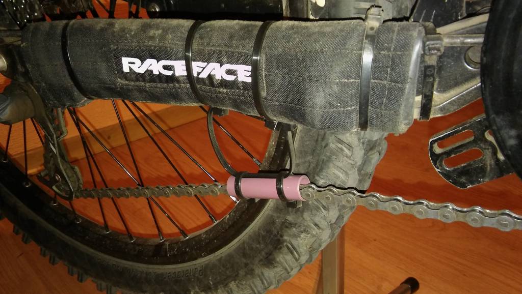

MonsterDragon626 Opublikowano 9 Września 2017 Opublikowano 9 Września 2017 Witam, zastanawiam się co zrobić aby łańcuch że tak powiem nie latał, zakupiłem osłone na rame od łańcucha, ona usuneła głośnie stukanie łańcuhca ob rame lecz łańcuch nadal jest abrdzo głośny gdy wjade na jakiś korzeń lub inną przeszkodę, czy mogę z tym coś zrobić? Zastanawiam się na kupnem napinacza nie wiem czy to pomorze. Pozdrawiam
Puncu Opublikowano 9 Września 2017 Opublikowano 9 Września 2017 Napinacz montowany przy korbie ma za zadanie prowadzić łańcuch na zębatkę, tylko nazwę ma taką Jeżeli nie masz przerzutki ze sprzęgłem, a długość łańcucha jest dobrze dobrana, to możesz spróbować takiego patentu. Jeżeli to się sprawdzi, możesz kupić coś bardziej estetycznego jak Bionicon C-Guide.
specialized34 Opublikowano 9 Września 2017 Opublikowano 9 Września 2017 A w jakim rowerze to ci doskwiera? Może pomyśl nad przerzutka że sprzęgłem jest to dobry kompromis by nie montować napinaczy np w rowerach mtb Wysłane z mojego HUAWEI NXT-L29 przy użyciu Tapatalka
MonsterDragon626 Opublikowano 10 Września 2017 Opublikowano 10 Września 2017 Rower to romet mustang 27,5, na początku miałem mieć przerzutkę wyposażoną w szprzęgło lecz niestety stało się inaczej i z tyłu siedzi deore bez sprzęgła.
specialized34 Opublikowano 10 Września 2017 Opublikowano 10 Września 2017 To proponuję Ci zmienić sobie jednak ze sprzęgłem i będziesz mieć święty spokój teraz nie są aż tak drogie a jeśli tym bardziej jak będziesz użytkować rower przez dłuższy czas nawet na YouTube szajkbajk testował i było pokazane była to chyba shimano zee i zobaczysz jaki jest efekt Wysłane z mojego HUAWEI NXT-L29 przy użyciu Tapatalka
