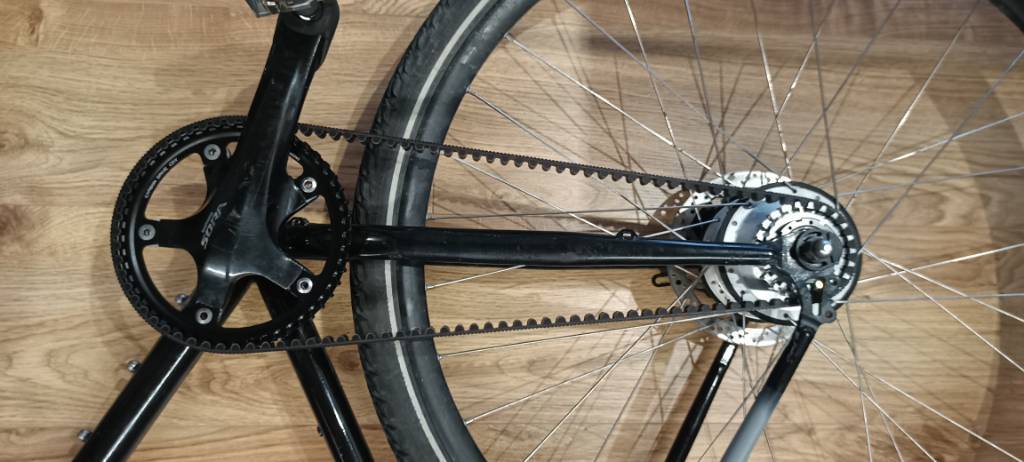

liftlodz Opublikowano 16 Października 2021 Autor Opublikowano 16 Października 2021 Mieszkam koło Łodzi.Przeróbka ramy w warszawskim BeatBike kosztowała 500 zł.Resztę części tzn zębatki pod pasek miałem.PS.Fajny rower, co to za rama.

mebone Opublikowano 16 Października 2021 Opublikowano 16 Października 2021 (edytowane) Manetkę mam naprzedłużeniu kierownicy . Mam oryginalny rohllofa mechanizm przełączania biegów plus oryginalna manetka . Piastę mam skręcana na śruby a jak sprawuje się to łączenie ramy, które zostało zamontowane w beat bike ? W jaki sposób to zamontowali ? Wlutowali? Edytowane 16 Października 2021 przez mebone

liftlodz Opublikowano 16 Października 2021 Autor Opublikowano 16 Października 2021 Też jeżdżę na 42C, a zimą na 40C.Z kołem 27.5" powinna wejść opona 2".Połączenie ramy spisuje się perfekcyjnie.Tak to wygląda

liftlodz Opublikowano 17 Października 2021 Autor Opublikowano 17 Października 2021 Owszem różnica jest spora. 1. Przede wszystkim jest cicho.2. Konserwacja opiera się na spłukaniu błota wodą.3. To mój drugi rower na pasku, mam jeszcze Breezera Beltway 8 który na tą chwilę ma przejechane ok 12.000 km, pasek jest w stanie nie wskazującym zużycia. Trwałość paska to ok 40.000 km4. Nie uwalisz się smarem przy wymianie dętki gdzieś w drodze.

mebone Opublikowano 29 Października 2021 Opublikowano 29 Października 2021 Mam pytanie tylnia zębatka ma 19t czy 20t , przednia ,50t?. Pasek ma 115t?
liftlodz Opublikowano 29 Października 2021 Autor Opublikowano 29 Października 2021 Pasek 115 TPrzednia 50 TTylna 19 T
mebone Opublikowano 26 Listopada 2021 Opublikowano 26 Listopada 2021 Witam serdecznie , właśnie wrzuciłem dane do kalkulatora Gates i według niego powinnien być pasek 113 . Czy można prosić o sprawdzenie ilości zębów być może będę kompletował elementy.

mebone Opublikowano 13 Stycznia 2022 Opublikowano 13 Stycznia 2022 Witam serdecznie Karamba przerobił mi ramę octane kode na pasek . Zębatka 50 tył 22 pasek 115 .
