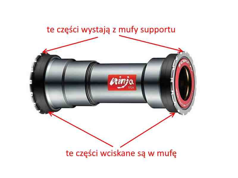

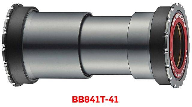

Tina Opublikowano 17 Grudnia 2018 Opublikowano 17 Grudnia 2018 W dniu 9.06.2018 o 02:02, el_stachu napisał: Token Ninja... bo o tym napiszę. Szukałem, szukałem i nie znalazłem. Mój model BB841T-41. Masz klucz dynamometryczny? Nie? To odpowiednia pora żeby się w niego wyposażyć. Ogólnie rozwiązanie zajebiste - bez prasek, druciarstwa i ogólnie różnego rodzaju rozwiązań można mieć na prawdę dobry suport za nie wygórowane pieniążki. Problem jeden - masz parę w łapach? Tak? Nie dokręcajcie na ŚLEPO! Osobiście dokreciłem tak mocno że wygiąłem część zewnętrzną. Nie ma to co prawda znaczącego wpływu na pracę łożysk ale o wybiciu owych łożysk nie ma mowy. Prawda taka - podają 25-30nm. Ile to? Nie będę pisał bzdur. Każdy ma inne wyczucie. KLUCZ DYNAMOMETRYCZNY! el_stachu, jaki support miałeś wcześniej? Czy ten Tokena cały chowa się w mufie czy coś z niej wystaje? Dysponujesz jakimiś zdjęciami po montażu (przed założeniem korby?) Mam ramę carbonową i będę w najbliższym czasie wymieniał na Ninję, a ten typ jest chyba najbezpieczniejszy dla takich ram 🙄
Gość Opublikowano 17 Grudnia 2018 Opublikowano 17 Grudnia 2018 (edytowane) 1 godzinę temu, Tina napisał: el_stachu, jaki support miałeś wcześniej? Czy ten Tokena cały chowa się w mufie czy coś z niej wystaje? Wystaje część którą się wkręca z 1 mm może 1,5 tutaj znajdziesz foty Edytowane 17 Grudnia 2018 przez Gość
Gość Opublikowano 18 Grudnia 2018 Opublikowano 18 Grudnia 2018 Dokładnie ta część przylega do mufy Jutro po południu mogę dodać foto i zmierzyć dokładnie ile wystaje

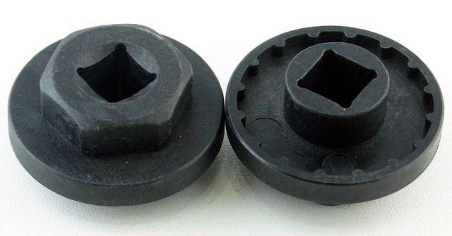

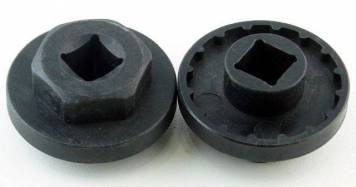

Tina Opublikowano 16 Stycznia 2019 Opublikowano 16 Stycznia 2019 W dniu 18.12.2018 o 20:39, piter614 napisał: Dokładnie ta część przylega do mufy Jutro po południu mogę dodać foto i zmierzyć dokładnie ile wystaje Dzisiaj odebrałem mój suport Tokena (taki jak kilka wpisów wyżej) i zrobił się problem z nasadką do jego przykręcenia. Oryginalne plastikowe po 20zł /kpl. (niedostępne w sklepie Token Polska) mają symbol TF24. Czy na rynku można dostać ich metalowy odpowiednik?Jaki mają symbol i cenę? Pozdrawiam
Kruk Opublikowano 16 Stycznia 2019 Opublikowano 16 Stycznia 2019 Zwykły klucz HT2 ale to już w innym poście Ci odpowiedzieli Koledzy z forum.
