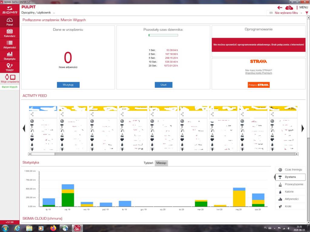

Marcin_W Opublikowano 15 Czerwca 2020 Opublikowano 15 Czerwca 2020 Witam ponownie, od jakiegoś czasu próbuję sprawdzić czy mam aktualne oprogramowanie w liczniku i pokazuje SDC pokazuje mi, że nie mam połączenia z internetem, mimo, że połączenie jest.w załączeniu zdjęcie z komunikatem. dla pewności zainstalowałem najnowsze SDC i to nic nie pomogło. może są jakieś wewnętrzne ustawienia, których nie mogę znaleźć i przez to wyświetla taki błąd. dodam, że Sigma Could na bieżąco aktualizuje zrzucane do telefonu zapisy i nie informuje o błędach. o robię źle lub czego nie widzę w ustawieniach. na zdjęciu widać także numer oprogramowania SDC.
MaciekM Opublikowano 15 Czerwca 2020 Opublikowano 15 Czerwca 2020 pobierz nową wersję 5.7.40 na win, przy instalacji wyłącz na chwilę antywira (może potraktować instalkę jako plik niebezpieczny). nowa ver działa sprawdzone na 2 kompach pod win10 2004.
Motke Opublikowano 16 Czerwca 2020 Opublikowano 16 Czerwca 2020 9 godzin temu, Marcin_W napisał: od jakiegoś czasu próbuję sprawdzić czy mam aktualne oprogramowanie w liczniku Przełącz SDC na angielski lub niemiecki bo na polskim i tak nie sprawdzisz firmware licznika.
Marcin_W Opublikowano 16 Czerwca 2020 Opublikowano 16 Czerwca 2020 (edytowane) 11 godzin temu, MaciekM napisał: pobierz nową wersję 5.7.40 na win, przy instalacji wyłącz na chwilę antywira (może potraktować instalkę jako plik niebezpieczny). nowa ver działa sprawdzone na 2 kompach pod win10 2004. dzięki. tą wersję pobrałem i zainstalowałem nie dalej jak w zeszłym tygodniu. najpierw musiałem zainstalować tą wersję, później przenieść wszystkie dane między wersjami i dopiero odinstalować wersję 5.6. troch ę to dziwne, ze program nie zaktualizował się sam tylko zainstalował jako nowy. dodatkowo program nowy (5.7.39) wyświetla brak połączenia z internetem w miejscu informacji z Sigma Could, natomiast dane pobiera bez przeszkód i kolorowe słupki statystyk są aktualizowane na bieżąco. zastanawiam się czy Win 7 może powodować takie kłopoty - wcześniej ich nie było. zauważyłem ten błąd jakieś dwa tygodnie temu, bo większość robię przez telefon po BT. spróbuję zainstalować jeszcze raz z wyłączeniem antywirusa. dzięki za pomoc. dam znać czy zadziałało 2 godziny temu, Motke napisał: Przełącz SDC na angielski lub niemiecki bo na polskim i tak nie sprawdzisz firmware licznika. do tej pory na polskim nie miałem z tym żadnych problemów wszystko działało pod Win 7 i SDC 5.6. po około 1,5 roku uzytkowania przestało działać co widać na załączonym wyżej zrzucie z ekranu. Edytowane 16 Czerwca 2020 przez Marcin_W

Mwawe Opublikowano 16 Czerwca 2020 Opublikowano 16 Czerwca 2020 (edytowane) 27 minut temu, Motke napisał: Ale skąd wiesz, że działało poprawnie skoro czy masz czy nie aktualny firmware w SDC w polskiej wersji pokazywał, że jest zawsze OK. Na czas sprawdzenia przełącz w konfiguracji na angielski, sprawdz firmware a potem sobie wróć na polski. Ostatni firmware to 18 coś tam i raczej zerowe szanse by wypuścili nowszy. To nic nie da. Coś jest pokopane w programie i nie można sprawdzić wersji. 13 godzin temu, Marcin_W napisał: Witam ponownie, od jakiegoś czasu próbuję sprawdzić czy mam aktualne oprogramowanie w liczniku i pokazuje SDC pokazuje mi, że nie mam połączenia z internetem, mimo, że połączenie jest.w załączeniu zdjęcie z komunikatem. dla pewności zainstalowałem najnowsze SDC i to nic nie pomogło. może są jakieś wewnętrzne ustawienia, których nie mogę znaleźć i przez to wyświetla taki błąd. dodam, że Sigma Could na bieżąco aktualizuje zrzucane do telefonu zapisy i nie informuje o błędach. o robię źle lub czego nie widzę w ustawieniach. na zdjęciu widać także numer oprogramowania SDC. Błąd poprawiony. Jest już nowsza wersja SDC - 5.7.40 Edytowane 16 Czerwca 2020 przez Mwawe
Marcin_W Opublikowano 16 Czerwca 2020 Opublikowano 16 Czerwca 2020 (edytowane) 29 minut temu, Mwawe napisał: To nic nie da. Coś jest pokopane w programie i nie można sprawdzić wersji. Ok. czyli szukam wersji 5.7.40 Edytowane 16 Czerwca 2020 przez Marcin_W

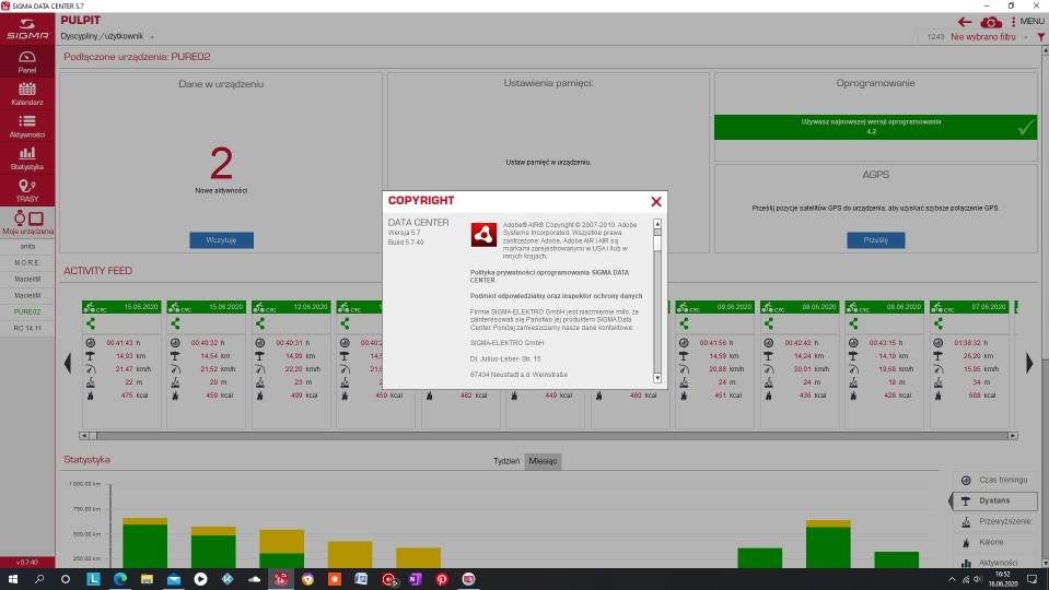

Marcin_W Opublikowano 18 Czerwca 2020 Opublikowano 18 Czerwca 2020 (edytowane) W dniu 16.06.2020 o 17:00, MaciekM napisał: Dla potwierdzenie że 5.7.40 działa i nie trzeba robić porzekładki językowej. Aha, odinstalowałem wszystkie wersje SDC z PC, czyszczenie rejestru i dysku. czysta instalacja SDC 5.7.40 ze strony Sigmy, jako administrator i wyłączonym antyvirem. więc w moim przypadku zainstalowałem v.5.7.40 bez odinstalowywania 5.7.39 w tym samym katalogu. zainstalował się bez problemu, wszystkie dane widoczne, zniknął też błąd z połączeniem w internetem. wszystkie dane są dostępne zarówno z SC jak i z licznika. SDC pokazuje także aktualną wersję oprogramowania zainstalowaną w liczniku. oczywiście odinstalowałem antywira i po instalacji SDC ponownie go zainstalowałem (nie znalazłem opcji wyłączenia antywira). nie zmieniałem wersji językowych. jedyna różnica to wygląd prawego górnego rogu (patrz: zdjęcie MaciekM). jak wrócę do domu to postaram się przesłać zrzut ekranu z SDC. Edytowane 18 Czerwca 2020 przez Marcin_W
