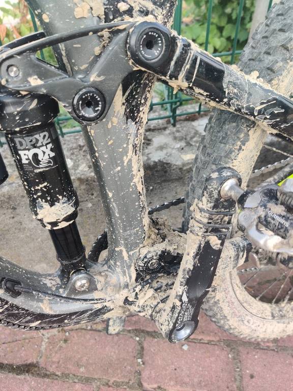

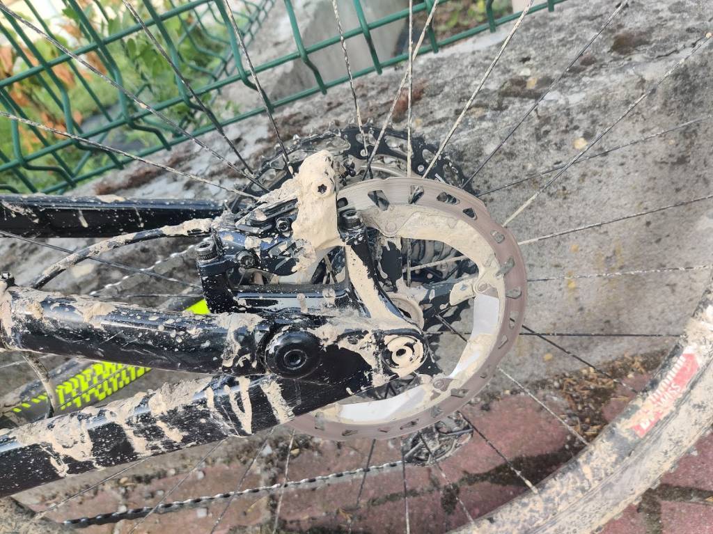

Jak widać poniżej Marin jest używany zgodnie z przeznaczeniem. Dzisiaj wpadły Dolinki Krakowskie. Lekko nie było, bo po czwartkowych burzach właściwie trudno było znaleźć inną nawierzchnię niż mlaskające błotko i mocno wypłukany żwirek.

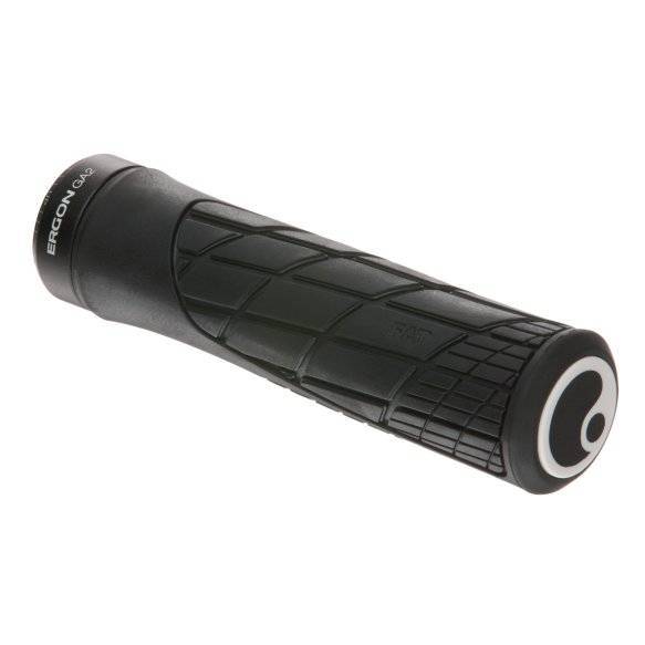

Marian był na Babia Góra Trail i zaliczył glebę. Uszkodziłem chwyt Egona więc właśnie wpadł nowy. Tym razem Ergon GA2 w wersji FAT => https://www.ergonbike.com/en/article-ga2-fat.html Same chwyty są grubsze i wygląda na to, że lepiej pasują do moich dłoni. Zobaczymy, jak to będzie po pierwszej jeździe.

Przy okazji testowane były nowe chwyty. Poprzednie Ergony nie przeżyły gleby. Kupiłem więc nowe Ergon GA2 w wersji FAT (grubsze) i są genialne. Totalnie zero problemu z rękoma na trasie.

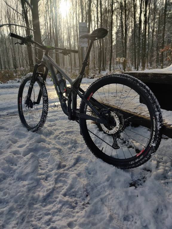

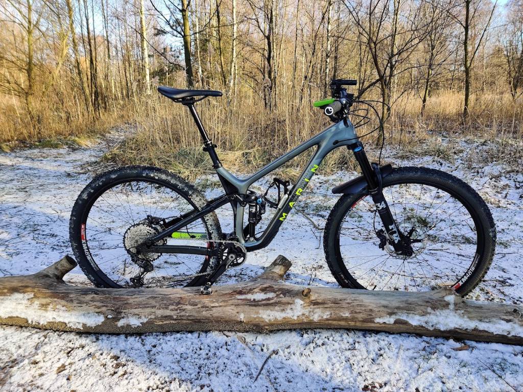

Wygląda na to, że dawno nic nie napisałem w tym wątku. Marian ma się dobrze, cały czas jest ze mną i jest jeżdżony. W załączniku kilka fotek z zimowej odsłony wypadów rowerowych.
Istotnych modyfikacji nie było. Właściwie to zmieniałem to co się zużyło. Za to chciałem podzielić się kilkoma obserwacjami serwisowymi.

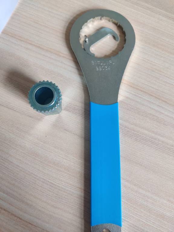

1. Wkład suportu
Odkręcenia fabrycznie dokręconego wkładu FSA MegaEVO nie jest łatwe. Próbowałem kluczem BITULA (https://bitul.pl/pl/p/KLUCZ-DO-SUPORTU-FSA-MEGAEVO-386 BB034/144) i nie dałem radę. Kupiłem drugi klucz (https://allegro.pl/oferta/klucz-do-suportu-hollowtech-44-39mm-fsa-mega-evo-11284970115) i pierwsze podejście zakończyło się porażką. Klasyczna grzechotka ok 40 cm nie dała rady. Za drugim razem użyłem większego klucza wreszcie się udało.
Wnioski:
  • znalazłem ślady kleju do gwintów,
  • łożyska były suche! Smaru prawie wcale!
  • miski wkręcone z momentem 45 Nm bez problemu dają się okręcić kluczem Bitula,
Zalecenia:
  • bezwzględnie w nowym rowerze warto wykręcić i wkręcić z właściwym momentem,
  • warto otworzyć nowe łożyska i uzupełnić smar,

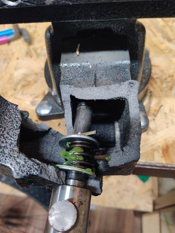

5. Rachet w piaście DT Swiss
Nie dałem rady wykręcić. Klucz Bitula jest ok, ale:
  • w modelu z kluczem w imadle rozwaliłem imadło.
  • w modelu z kluczem nastawnym zabrakło pary w łapach,
Szukam innych sposobów na odkręcenie.

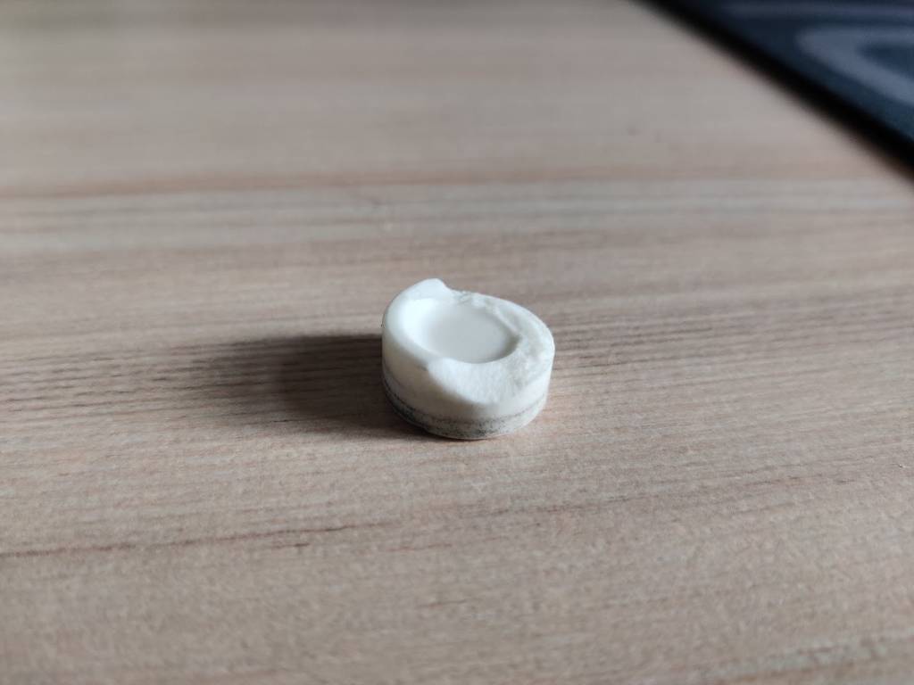

Właściwie to nie było poważniejszych awarii. Musiałem zmienić zacisk tylnego hamulce. Ukruszył się tłoczek, ale to typowy problem w Schimano. Warto zwrócić uwagę, że w modelach dwutłoczkowych mamy 2 rozmiary tłoczków.

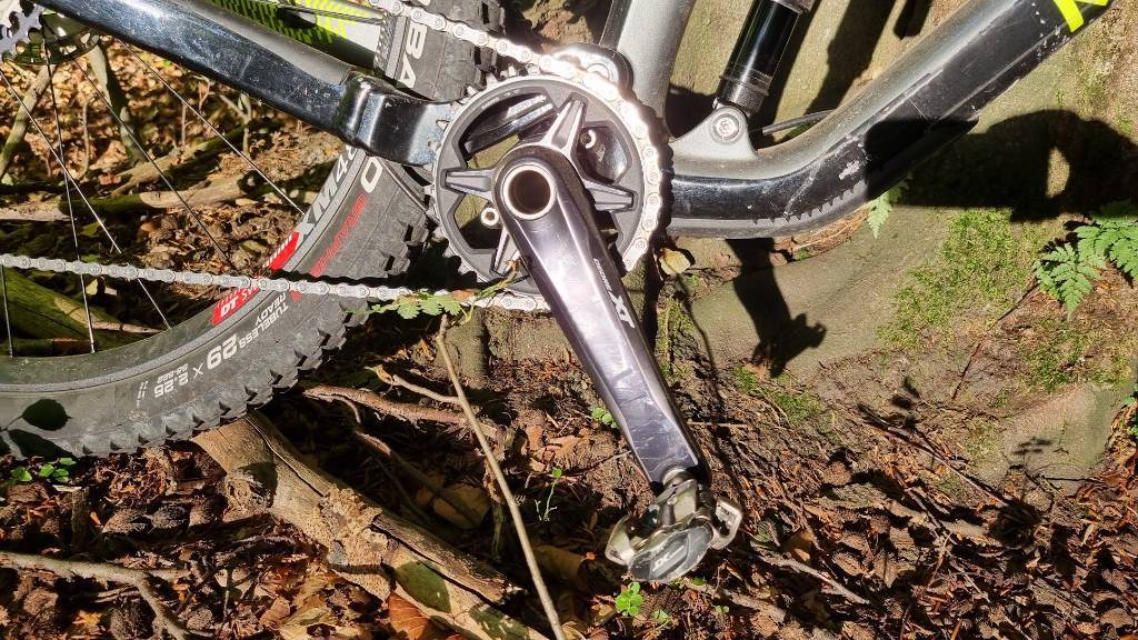

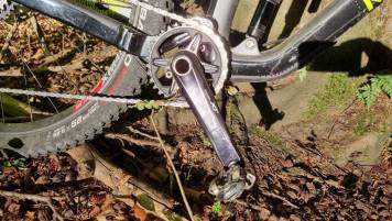

2) nowa korba - XT M8100 + blat XT SM-CRM85 FC-M8100 32T
Na wymianie korby udało się urwać 0,3 kg. Jestem w szoku, bo nie przypuszczałem, że fabryczna FSA jest tak ciężka.
3) nowa korba to nowy suport - wpadł Token TK878EX
Jak zwykle Token robi robotę.
