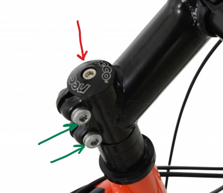

Motke Opublikowano 17 Grudnia 2020 Opublikowano 17 Grudnia 2020 Jak te dwie "zielone" śruby są przykręcone to śmiało możesz odkręcić ta "czerwoną" i zdjąć dekielek "neco". Wtedy będziesz mógł zmierzyć linijką faktyczna średnicę rury czy ma 1" czy 1 i 1/8".
bulaboys22 Opublikowano 17 Grudnia 2020 Autor Opublikowano 17 Grudnia 2020 Przeczytaj uważnie wcześniejsze wypowiedzi. Mierzyłem i pisałem wymiary
Motke Opublikowano 17 Grudnia 2020 Opublikowano 17 Grudnia 2020 5 minut temu, bulaboys22 napisał: Przeczytaj uważnie wcześniejsze wypowiedzi. Mierzyłem i pisałem wymiary Najmniejsze stery jakie można normalnie kupić pod 1i1/8" to EC34. Jeśli ta pomarańczowa rura ma śrędnicę ok 40 mm (34+2*3) to OK. Jak zdecydowanie mniej to zapomnij.

Motke Opublikowano 18 Grudnia 2020 Opublikowano 18 Grudnia 2020 16 godzin temu, bulaboys22 napisał: 40 mm Wewnątrz? ok. 40 mm +-1 mm na zewnątrz 34 mm wewnątrz ale tego tak łatwo nie zmierzysz bez wybijania starych misek.
