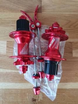

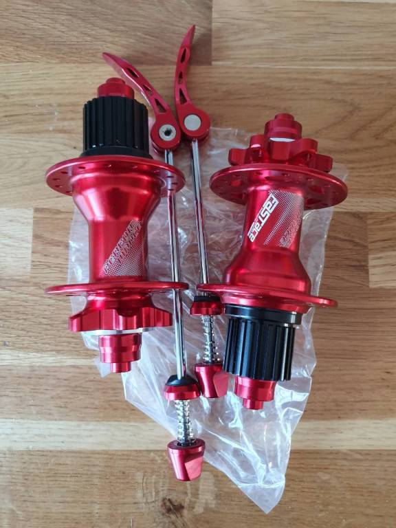

Wojciech_PSCO Opublikowano 18 Grudnia 2020 Opublikowano 18 Grudnia 2020 Dzisiaj przyszły piasty z Chin i ogólnie fajnie wykonane dobra jakość. Jednak pomylili się przy wysyłce i dostałem 2 piasty tylne, może ktoś chętny?
Motke Opublikowano 18 Grudnia 2020 Opublikowano 18 Grudnia 2020 1 godzinę temu, Wojciech_PSCO napisał: Dzisiaj przyszły piasty z Chin i ogólnie fajnie wykonane dobra jakość. Jednak pomylili się przy wysyłce i dostałem 2 piasty tylne, może ktoś chętny? Najpierw się upewnij, sprzedać zawsze zdążysz.
PiotrekGT Opublikowano 18 Grudnia 2020 Opublikowano 18 Grudnia 2020 Popyt na olx na to jest bardzo duży, sporzedasz z zyskiem . A jak nie to jest mozliwośc zwrotu do paczkomatu lub jakoś inaczej. Ale ja bym sprzedał, bo zarobić troche złoty można. Sam nieraz kupowałem piasty okazyjnie na ali i sprzedawałem na olx z zyskiem.

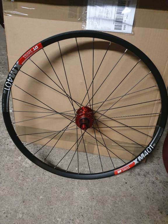

Wojciech_PSCO Opublikowano 18 Lutego 2021 Opublikowano 18 Lutego 2021 Witam, Udało się wreszcie złożyć koła na tych piastach FastAce. Poniżej opis całego zestawu i koszt. Piasty : FastAce DA201 Obręcze : Dt Swiss XM401 27,5 Szprychy : CNSpoke Waga koła tył 920g Waga koła przedniego 835g Komplet kół pod 1x12 MicroSpline waży 1755g przy wydatku 726zł (260zł piasty, 300zł obręcze, 96zł szprychy, 70zł centrowanie). Czy to dobra waga przy tej cenie ?
vdcmike Opublikowano 18 Lutego 2021 Opublikowano 18 Lutego 2021 Przyzwoita. Aczkolwiek należy brać pod uwagę, że uzyskana za pomocą wylajtowanych, chińskich piast co może mścić się w przyszłości.
Wojciech_PSCO Opublikowano 19 Lutego 2021 Opublikowano 19 Lutego 2021 Wiem że to chińczyk ale za dużo producentów nie robi piast MicroSpline pod QR. Jest chyba do przerobienia piasta DTSwiss350 ale to jednak spory koszt taka piasta a Shimano wypuściło piastę MicroSpline na łożyskach kulkowych a ja już chciałem coś na maszynowych. Opinie o piastach FastAce raczej są pozytywne, mam nadzieję że cały sezon wytrzymają. Wrzucam zdjęcie bo ładnie wyszły, wczoraj wieczorem jeszcze założyłem Ikony z mleczkiem.

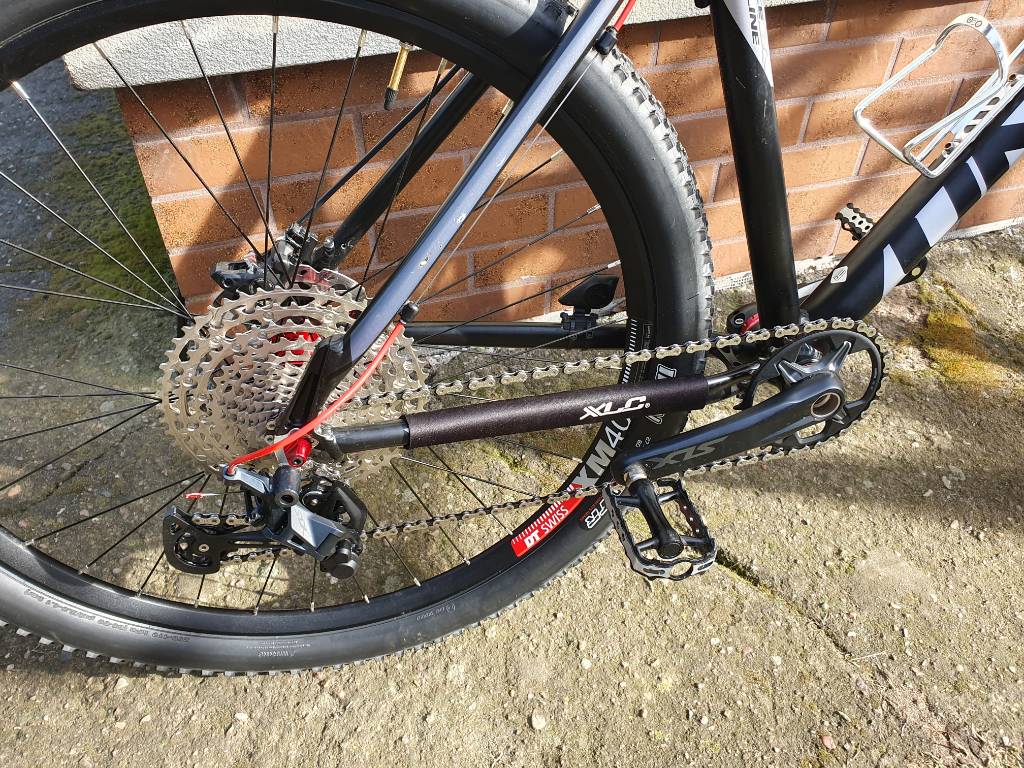

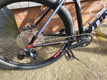

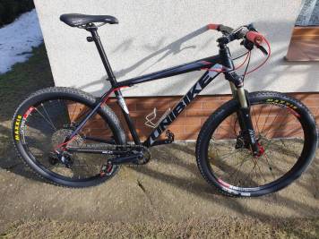

Wojciech_PSCO Opublikowano 24 Lutego 2021 Opublikowano 24 Lutego 2021 Chciałem się pochwalić co wyszło z mojej zmiany napędu 3x10 na 1x12. Napęd naprawdę się sprawdza już pierwsze kilometry ma za sobą, był problem z regulacją przełożeń ale już jest ok. Rower na ta chwilę waży 11,9 kg.

rafas Opublikowano 15 Marca 2021 Opublikowano 15 Marca 2021 (edytowane) Hej, przerabiam napęd 3x10 11-36 QR dtswiss 350 na 2x12 36/26 10-45T. @Wojciech_PSCO udała się podobna sztuka przy 1x12, ale nie ogarniam jak to działa skoro linia łańcucha korby SLX7100 to 52 mm podczas gdy dla QR to 47,5-50 mm ? W/g shimano do 2x12 pasuje tylko korba FC-MT610-2 bo obsługuje 135/142 OLD ? Czy mogę zatem z powodzeniem użyć korby FC-M7100-2 - z linią łańcucha 48,8 mieszczącą się w QR ? Obie korby FC-MT610-2 i FC-M7100-2 maja tą samą linię łańcucha 48,8 mm. Edytowane 16 Marca 2021 przez rafas
Wojciech_PSCO Opublikowano 16 Marca 2021 Opublikowano 16 Marca 2021 22 godziny temu, rafas napisał: Hej, przerabiam napęd 3x10 11-36 QR dtswiss 350 na 2x12 36/26 10-45T. @Wojciech_PSCO udała się podobna sztuka przy 1x12, ale nie ogarniam jak to działa skoro linia łańcucha korby SLX7100 to 52 mm podczas gdy dla QR to 47,5-50 mm ? W/g shimano do 2x12 pasuje tylko korba FC-MT610-2 bo obsługuje 135/142 OLD ? Czy mogę zatem z powodzeniem użyć korby FC-M7100-2 - z linią łańcucha 48,8 mieszczącą się w QR ? Obie korby FC-MT610-2 i FC-MT610-2 maja tą samą linię łańcucha 48,8 mm. Ja za bardzo nie znam się na tych wymiarach ale u mnie korba wychodzi na 50mm, oczywiście z 2 podkładkami od strony napędu. Myślę że linia łańcucha została utrzymana przez piastę dedykowaną pod QR MicroSpline która przesunęła kasetę bliżej środka osi roweru. Takie oczywiście jest moje zdanie. W moim napędzie łańcuch jest idealnie prosty na 7 przełożeniu, czyli jak w większości nowych rowerów z napędem 1x12. Napęd już zrobił 250km i nie mam najmniejszych problemów z przełożeniami, oczywiście napęd jest dość głośny na najwyższym biegu szczególnie w mokrych warunkach ale działa super. 1
