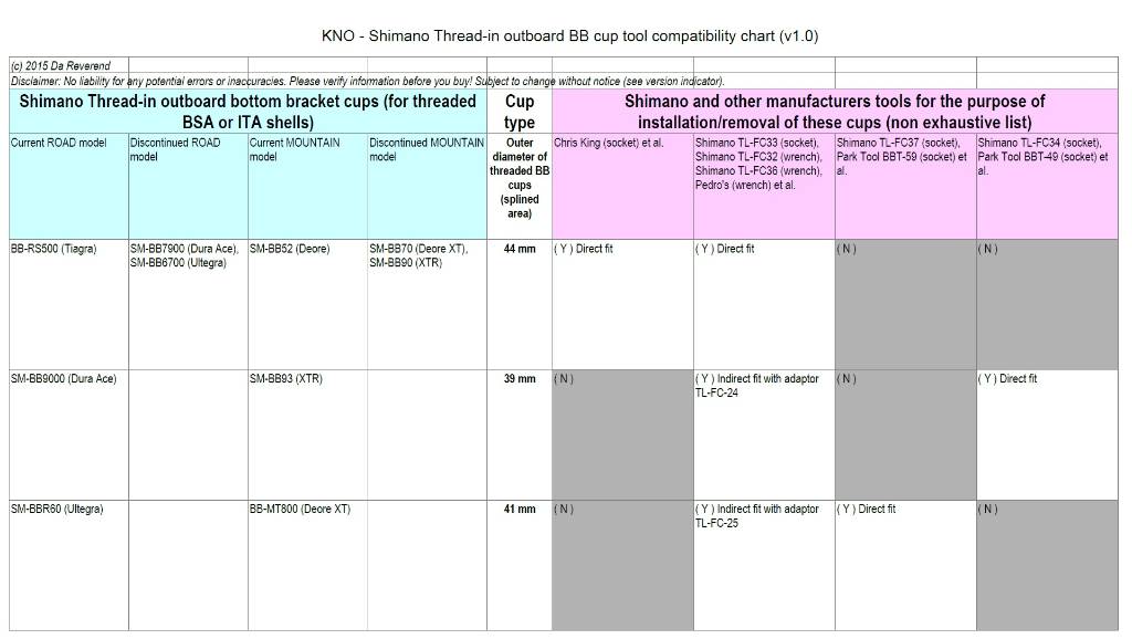

Przy okazji, instrukcje Shimano odnośnie pasującego klucza są dość enigmatyczne dla osoby widzącej je pierwszy raz, więc załączam fajną ściągę znalezioną w necie:
