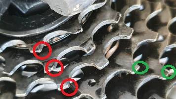

zenobek Opublikowano 6 Listopada 2020 Opublikowano 6 Listopada 2020 W dniu 26.10.2020 o 15:09, mkvtec napisał: Przeskok następuję tylko na przełożeniach 7,8 i 9 pod dużym naciskiem na pedały. W dniu 26.10.2020 o 15:09, mkvtec napisał: Jeżdżę dużo bo bike park mam pod nosem (codziennie) Tak przejrzałem jeszcze cały wątkek i z tym co powyżej i ze zdjęciem poniżej prawie jestem pewien, że ty zajeżdżasz (i to szybko) ten napęd (szczególnie kasetę). Kup siebie coś wytrzymałego, bo mam wrażenie, że sytuacja po kilku tygodniach się powtórzy. 1
mkvtec Opublikowano 8 Listopada 2020 Autor Opublikowano 8 Listopada 2020 W dniu 6.11.2020 o 21:07, zenobek napisał: Tak przejrzałem jeszcze cały wątkek i z tym co powyżej i ze zdjęciem poniżej prawie jestem pewien, że ty zajeżdżasz (i to szybko) ten napęd (szczególnie kasetę). Kup siebie coś wytrzymałego, bo mam wrażenie, że sytuacja po kilku tygodniach się powtórzy. Sugerujesz że kaseta z grupy Deore 5100 może tak samo skończyć? Wiec czego szukać? SunRace?
