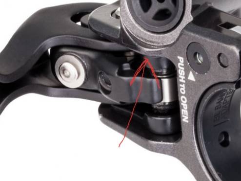

eathan Opublikowano 12 Października 2020 Opublikowano 12 Października 2020 2 minuty temu, mateusz2247 napisał: A myślisz, że jeśli po pierwszej jeździe przestało się sączyć to czy z balonikiem może być wszystko ok? U mnie też przestało się sączyć po pierwszej jeździe. Jednak zaczęły pojawiać się następujące objawy: Miękka klamka, Wnętrze klamki (tam, gdzie pracuje na ośkach) ciągle było zabrudzone olejem, Z czasem hamulec tracił moc i ewidentnie wyglądał na zapowietrzony. Nie wiem, czy to wina balonika czy czegoś jeszcze. Jednak po wymianie klamki + odpowietrzanie problem rozwiązało. Sam olej był lekko zabrudzony więc balonik musiał być uszkodzony.
Accent_Szaj Opublikowano 12 Października 2020 Opublikowano 12 Października 2020 (edytowane) 26 minut temu, mateusz2247 napisał: przestało się sączyć Ten balonik,jest nasuniety na korek. Mogło być u Ciebie tak,że złapał jakieś lewe powietrze i po wciśnięciu korka, po prostu chwilowo się uszczelnił. Ps. Możesz jeszcze zrobić test. Zakręć korek na klamce i zwiększ ciśnienie przez odpiwietrznik. Jak zacznie się lać przez tą dziurkę to gumka jest pęknięta Edytowane 12 Października 2020 przez Accent_Szaj

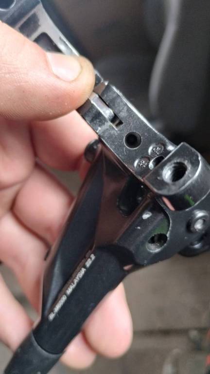

Accent_Szaj Opublikowano 12 Października 2020 Opublikowano 12 Października 2020 44 minuty temu, mateusz2247 napisał: Śrubkę odkreciłem To nie chodzi o tą na klamce,tylko o tą zaznaczoną strzałką
mateusz2247 Opublikowano 12 Października 2020 Opublikowano 12 Października 2020 Tak, mały imbusowy wkręt jest wykręcony.. Jakby ktoś szukał patentu na wyjęcie korka to - podgrzewasz wklad do kleju na gorąco zapalniczką, rozgrzany wkład przytykasz do korka i czekasz, aż się zastygnie, potem ciągniesz i korek masz wyjęty
mateusz2247 Opublikowano 12 Października 2020 Opublikowano 12 Października 2020 Dobra, śrubę znalazłem w moich mt-200 żeby poćwiczyć, w deore m6000 nie ma śruby blokującej korek, niestety patent z klejem też nie działa

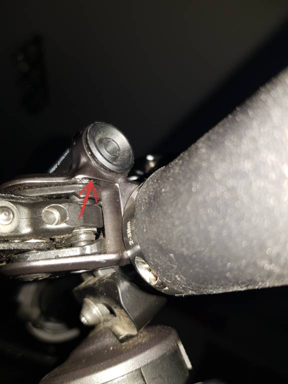

Accent_Szaj Opublikowano 12 Października 2020 Opublikowano 12 Października 2020 Godzinę temu, eathan napisał: Próbowałeś odpowietrzać Odpowietrzenie nic nie da. Tak jak pisałem,balonik jest w zbiorniczku wyrównawczym. Czyli po puszczeniu klamki do układu może dostawać się powietrze. 4 godziny temu, mateusz2247 napisał: deore m6000 nie ma śruby blokującej korek Jak obiecałem fotka śrubki blkujacej Ps. Przy takiej sytuacji, Shimano wymienia klamki na nowe

eathan Opublikowano 19 Października 2020 Opublikowano 19 Października 2020 @RenataMichał ale to nie załatwi wycieku z miejsca oznaczonego strzałką w 1 poście?
Accent_Szaj Opublikowano 19 Października 2020 Opublikowano 19 Października 2020 7 godzin temu, eathan napisał: nie załatwi wycieku z miejsca oznaczonego strzałką Bo w naszym wypadku pękła gumka 1

KysmuD Opublikowano 25 Marca 2023 Opublikowano 25 Marca 2023 W dniu 12.10.2020 o 12:22, mateusz2247 napisał: W deore m6000 nie ma śruby blokującej korek Gdyby komuś potrzebna była informacja o tej śrubce to jest ona od strony kierownicy za mocowaniem manetki od i-spec na imbus 2
