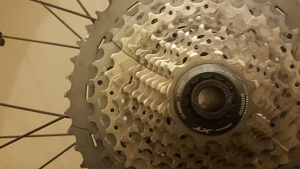

Motke Opublikowano 10 Października 2020 Opublikowano 10 Października 2020 Ponieważ temat jest o "uszosowieniu" napędu MTB to się pod niego podepnę. W moim napędzie 1x11 miałem kasetę 11-46, w której koronkę 11T praktycznie nie używałem. Raz, że to dla mnie było za dużo a dwa to, że sam przeskok z 13T na 11T był zbyt duży (kończyło się to szybkim powrotem na 13T). Postanowiłem wymienić tą 11T na 12T i kupiłem: - Y1Y912100 - Sprocket Wheel 12T B (Built in spacer type) for 12-25T - Y1Y913100 - Sprocket Wheel 13T B (Built in spacer type) for 12-25T Tą 13T szosową kupiłem ponieważ nie byłem pewny czy ta 12T będzie pasować do oryginalnej 13T MTB. Po założeniu wygląda to tak: Na stojaku przejścia z 13Road na 15MTB i odwrotnie odbywały się bez problemów. Wczoraj był test praktyczny pod obciążeniem. I tu również wszystko działa. Może mam wrażenie, że przejścia są trochę głośniejsze. Oczywiście przejścia pomiędzy 12 a 13 działają też bez problemu. Przejście z 13T na 12T jest zdecydowanie łagodniejsze; kadencja już tak nie spada.
Accent_Szaj Opublikowano 10 Października 2020 Opublikowano 10 Października 2020 5 minut temu, Motke napisał: 1x11 miałem kasetę 11-46, Czemu nie zmieniłeś przodu?
Motke Opublikowano 10 Października 2020 Opublikowano 10 Października 2020 Teraz, Accent_Szaj napisał: Czemu nie zmieniłeś przodu? Po pierwsze - to bo już nie ma 26T . Po drugie to i tak by niczego nie rozwiązywało. Przejście 11-13 jest drugim po 37-46 największym przeskokiem (procentowym) na tej kasecie. Zmieniłem z tego samego powodu, dla którego w szosach używa się takiego gęstego stopniowania.

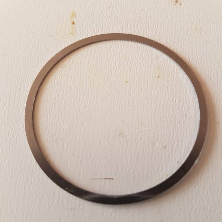

ahaja Opublikowano 19 Października 2020 Autor Opublikowano 19 Października 2020 A - jeszcze jedna sprawa: mianowicie wraz z kasetą była do niej w komplecie dołączona taka podkładka jak na zdjęciu. Ma równo 0,4mm. Kasetę zamontowałem bez niej - czy raczej powinienem zamontować z nią?
Motke Opublikowano 21 Października 2020 Opublikowano 21 Października 2020 (edytowane) C.D. o "uszosowieniu" napędów MTB. Napęd 2x11 (HT) Kaseta 14-40: 14-15-16 - 17-19-21-24-27-31-35-40 Oryginalne 3 pierwsze zębatki (11, 13, 15) z kasety CS-M8000 zastąpiłem zębatkami z kasety CS-R8000 (14-28): - Y1Y914100 Sprocket Wheel 14T B (Built in spacer type) for 14-28T - Y1Y915100 Sprocket Wheel 15T B for 14-28T - Y1Y916000 Sprocket Wheel 16T A for 14-28T + Sprocket Spacer (t=2.18 mm) Wymieniłem bo w praktyce najmniejsze 11T i 13T były nieużywane. Na stojaku i w praktyce pod obciążeniem nie zauważyłem jakiś kłopotów z przechodzeniem pomiędzy 16T (szosowa) a 17T (MTB). Teraz przejścia na najmniejszych są dość łagodne; nie ma już spadku kadencji. Taka kaseta 14-40 po przeskalowaniu jest dość podobna do 11-32 i jest jakąś alternatywą jeśli nie można założyć (ze względu na piastę) prawdziwej kasety szosowej 11. Edytowane 21 Października 2020 przez Motke
