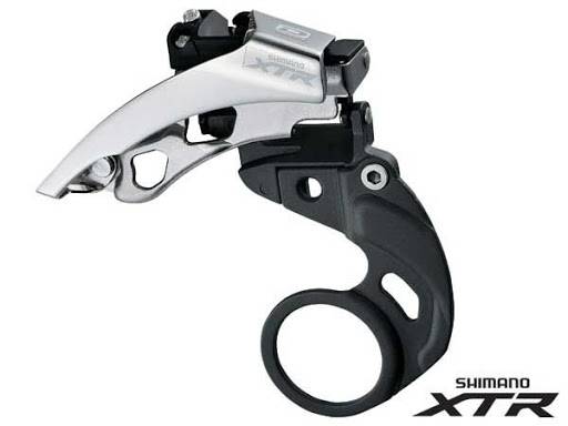

Do złudzenia przypomina ECCENTRIC. Co do przedniej przerzutki to kiedyś shimano miało taki patent jak "BB plate" czyli blaszka przykręcana prawą miską suportu na której spoczywała przerzutka. Rozwiązanie fajne i uniwersalne ale zgaduję że może zawodzić.

Racja, "zwykła" przerzutka ma chainline równy 48.8mm, te do boost mają 51.8mm, korby tak samo. Pod direct mount mocowania nie ma, ale jak mówię. Jest możliwość zamocowania przerzutki do suportu przykręcając adapter mufą suportu. Jest to o tyle lepsze, od obejmy rozwiązanie, że zawsze można dołożyć sobie jakieś podkładki dystansowe między adapterem a przerzutką i dzięki temu otrzymać większy chainline. Przynajmniej tak mi się wydaje. Jeśli jestem w błędzie to przepraszam.
Tu jest ta sama kwestia co z obejmą bo korba ma offset a nie suport. Tym samym przerzutka bedzie w tym samym miejscu co w przypadku obejmy. Druga sprawa - rama nie ma oporu pancerza co też znacząco zawęźa wybór. No i sprawa kluczowa - korba 2x po prostu nie zmiesci sie w tej ramie.
