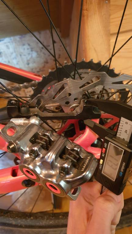

RadekMeridaBafang Opublikowano 12 Września 2020 Autor Opublikowano 12 Września 2020 W dniu 10.09.2020 o 12:09, PiotrekGT napisał: Nie jest konieczny adapter magury, moze być zwykly podszlifowany shimano, w taki sposób: Oczywiscie mowa o adapterze z 160 na 203, bo 180na 203 nie ma zadnego problemu. Czy moglbym prosic o zmierzenie szerokosci czy dlugosci(zależy jak patrzec)tego elementu z dwoch stron?
PiotrekGT Opublikowano 13 Września 2020 Opublikowano 13 Września 2020 10 godzin temu, RadekMeridaBafang napisał: Czy moglbym prosic o zmierzenie szerokosci czy dlugosci(zależy jak patrzec)tego elementu z dwoch stron? Jak wytrzymasz do jutra to zmierze bo na razie jestem na wyjezdzie
RadekMeridaBafang Opublikowano 13 Września 2020 Autor Opublikowano 13 Września 2020 4 godziny temu, PiotrekGT napisał: Jak wytrzymasz do jutra to zmierze bo na razie jestem na wyjezdzie Poproszę:)
PiotrekGT Opublikowano 13 Września 2020 Opublikowano 13 Września 2020 (edytowane) 17,6mm w obu miejscach Edytowane 13 Września 2020 przez PiotrekGT 1
RadekMeridaBafang Opublikowano 13 Września 2020 Autor Opublikowano 13 Września 2020 1 godzinę temu, PiotrekGT napisał: 17,6mm w obu miejscach Wielkie dzieki!

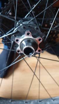

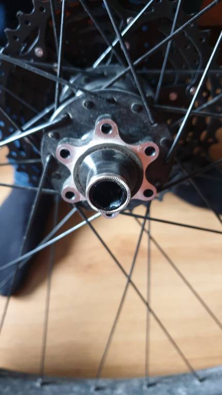

RadekMeridaBafang Opublikowano 24 Września 2020 Autor Opublikowano 24 Września 2020 No i przelozylem dzisiaj tarcze na inne kolo i drgania i wibracje calkowicie ustapily. Jedynie co sie czasami pojawialo to te charczenia z same siebie jak na filmie. Co moze byc powodem w tym drugim kole ze na tarczy 203 mm sa te drgania? Piasta, obrecz czy szprychy bo przeciez nie opony😄 Zakonczenie od strony tarczy w tym kole ma metalowe zakonczenie. W tym drugim kole gdzie nie bylo drgan zakonczenie jest plastikowe. Moze tutaj lezec problem. Byc moze tarcze od 200 mm z racji wiekszej średnicy rotujacej moga wpadac w taki rezonans i przenosić je na ramę.
PiotrekGT Opublikowano 24 Września 2020 Opublikowano 24 Września 2020 Ale w żadnej piaście nie widziałem plastikowych endcapów, raczej są aluminiowe tylko w dotyku ci się wydają być plastikowe. Może delikatny luz na łożyskach, zacznij od przesmarowania, dobij smaru do oporu. Później możesz zanieść komuś kto ma praske żeby poprawić wpasowanie łożysk. Btw, co to za piasta? Teraz, PiotrekGT napisał: Ale w żadnej piaście nie widziałem plastikowych endcapów, raczej są aluminiowe tylko w dotyku ci się wydają być plastikowe. Może delikatny luz na łożyskach, zacznij od przesmarowania, dobij smaru do oporu. Później możesz zanieść komuś kto ma praske żeby poprawić wpasowanie łożysk. Btw, co to za piasta? (ta co wyje)
RadekMeridaBafang Opublikowano 24 Września 2020 Autor Opublikowano 24 Września 2020 11 minut temu, PiotrekGT napisał: Ale w żadnej piaście nie widziałem plastikowych endcapów, raczej są aluminiowe tylko w dotyku ci się wydają być plastikowe. Może delikatny luz na łożyskach, zacznij od przesmarowania, dobij smaru do oporu. Później możesz zanieść komuś kto ma praske żeby poprawić wpasowanie łożysk. Btw, co to za piasta? W sensie lozysko w piascie? No tak na bank plastik to nie jest ale zakonczenie ma łagodne a tutaj sa takie ząbki. Jest to piasta pochodna od producenta tego roweru czyli Vitus. Tam gdzie jest cisza to sprawdzony Novatec.
PiotrekGT Opublikowano 25 Września 2020 Opublikowano 25 Września 2020 Te elementy: Zawsze są alu/stal. Czy chropowate czy nie to zalezy od producenta. Czy to była ich wina? Trudno powiedzieć
