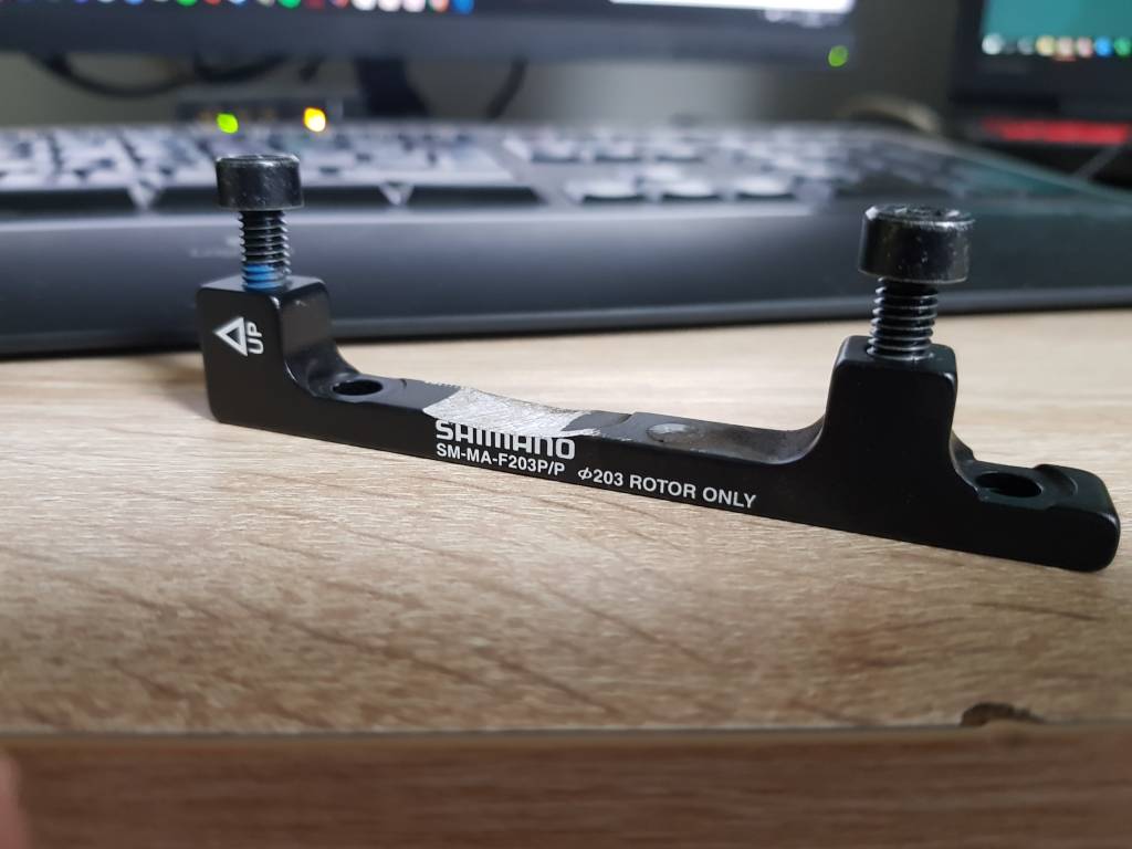

PiotrekGT Opublikowano 9 Września 2020 Opublikowano 9 Września 2020 10 godzin temu, RadekMeridaBafang napisał: Poza tym dalem podkladki wiec jest wyzej niz jak na 200 mm. Tu może leżec sedno sprawy. Sprobuj użyć normalnego adaptera 203, np shimanowskiego. Tak, wiem, że zaciask magury nie podejdzie ale wystarczy lekko podpilować adapter i już wejdzie. Nawiasem mówiąc mialem ten sam problem i dopiero po użyciu innego hamulca problem ustał. Rodzaj okladzin nie mial nic do rzeczy, wymiana nie pomagala. Paralizowalo to troche hamowanie bo latwo w tym rezonansie zgubic wlasciwy moment hamujacy. Innymi slowy, albo hamujesz slabo albo blokujesz kolo.
RadekMeridaBafang Opublikowano 9 Września 2020 Autor Opublikowano 9 Września 2020 8 minut temu, PiotrekGT napisał: Tu może leżec sedno sprawy. Sprobuj użyć normalnego adaptera 203, np shimanowskiego. Tak, wiem, że zaciask magury nie podejdzie ale wystarczy lekko podpilować adapter i już wejdzie. Nawiasem mówiąc mialem ten sam problem i dopiero po użyciu innego hamulca problem ustał. Rodzaj okladzin nie mial nic do rzeczy, wymiana nie pomagala. Paralizowalo to troche hamowanie bo latwo w tym rezonansie zgubic wlasciwy moment hamujacy. Innymi slowy, albo hamujesz slabo albo blokujesz kolo. Wyjasnij prosze co miales na mysli piszac ze adapter magury nie podejdzie przeciez ja mam wlasnie hamulce magury... Poki co uzylem innych srub do przykrecenia adaptera do ramy ktore byly troszke dluzsze i z podkladką i jest o niebo lepiej. Juz nie halasuja nie wydaja odglosow same z siebie ale mialem wrazenie ze czulem na lewym pedale jakby lekki rezonans ale to akurat moglo byc cos innego ale i nic tylko w glowie teraz zostalo. Bede obserwował i dawal znac.
PiotrekGT Opublikowano 10 Września 2020 Opublikowano 10 Września 2020 Zacisk magury nie pasuje do adaptera shimano 203. W adapterze jest za malo miejsca, trzeba go podpilowac, jaki masz adapter?
RadekMeridaBafang Opublikowano 10 Września 2020 Autor Opublikowano 10 Września 2020 2 minuty temu, PiotrekGT napisał: Zacisk magury nie pasuje do adaptera shimano 203. W adapterze jest za malo miejsca, trzeba go podpilowac, jaki masz adapter? Jak mialem adapter na 180 mm to wszystko pasowalo. No to wiec warto kupic od razu adapter magury. Dobrze wiedziec. Mam jakis bezfirmowy. Oryginalnie byl zamontowana z hamulcami Sram.
PiotrekGT Opublikowano 10 Września 2020 Opublikowano 10 Września 2020 Nie jest konieczny adapter magury, moze być zwykly podszlifowany shimano, w taki sposób: Oczywiscie mowa o adapterze z 160 na 203, bo 180na 203 nie ma zadnego problemu.
RadekMeridaBafang Opublikowano 10 Września 2020 Autor Opublikowano 10 Września 2020 42 minuty temu, PiotrekGT napisał: Nie jest konieczny adapter magury, moze być zwykly podszlifowany shimano, w taki sposób: Oczywiscie mowa o adapterze z 160 na 203, bo 180na 203 nie ma zadnego problemu. To szkoda adaptera, lepiej kupic od razu dedykowany:) No niestety az dziwne ze w ramie typu enduro z tylu jest 160 mm...
