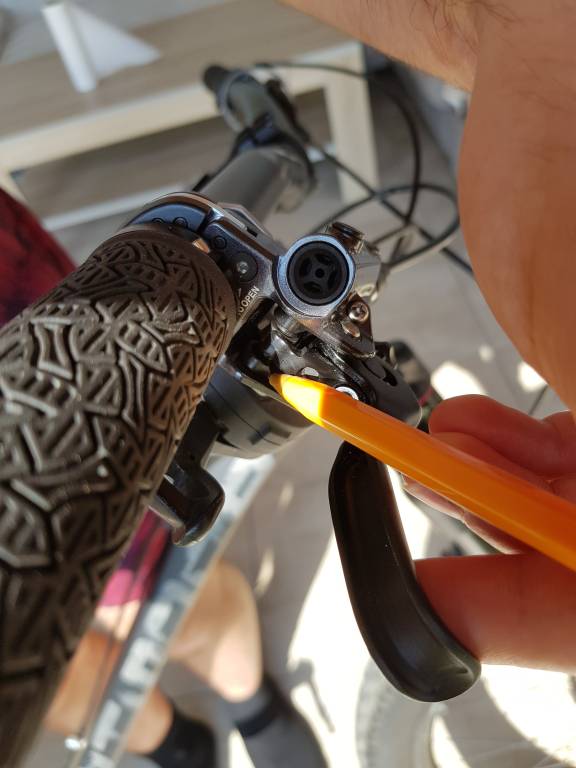

PiotrekGT Opublikowano 8 Sierpnia 2020 Opublikowano 8 Sierpnia 2020 Sprawdź czy konstrukcja servo (takie prowadniki) bie uległy uszkodzeniu, połamaniu. Twoje objawy leniwej klamki są identyczne do moich kiedy rozwalilem ten mechanizm. Jeśli nie to no to musi być coś ze sprężynami
Pietrusznik007 Opublikowano 9 Sierpnia 2020 Autor Opublikowano 9 Sierpnia 2020 Możesz jakoś przybliżyć jak to sprawdzić bo tak pobieżnie wrzuciłem w google ale kurcze żeby takie wyniki mi pokazało to nie powiem... A tak jak pewnie zdążyliście zauważyć w serwisowaniu m785 to jestem leszczem totalnym
PiotrekGT Opublikowano 9 Sierpnia 2020 Opublikowano 9 Sierpnia 2020 w miejscu na ktore wskazuje długopisem jest plastikowy prowadnik rolki tłoczka. Symetrycnie do niego u góry klamki taki sam. Sprawdz czy nie odkształcają sie przy zaciskaniu klamki. Porownaj zachowanie tych elementow w lewej i prawej klamce. Jeśli nie to to jeszcze może zatarty/zabrudzony tloczek pompki.

Pietrusznik007 Opublikowano 10 Sierpnia 2020 Autor Opublikowano 10 Sierpnia 2020 22 godziny temu, PiotrekGT napisał: w miejscu na ktore wskazuje długopisem jest plastikowy prowadnik rolki tłoczka. Symetrycnie do niego u góry klamki taki sam. Sprawdz czy nie odkształcają sie przy zaciskaniu klamki. Porownaj zachowanie tych elementow w lewej i prawej klamce. Jeśli nie to to jeszcze może zatarty/zabrudzony tloczek pompki. Dzięki, sprawdziłem to, ale wszystko jest idealnie sztywno w obu klamkach tak samo. Co do teorii że zatarty / zabrudzony tłoczek to faktycznie byłaby opcja żeby tak mu się stało przez jedną noc w tobie na rower? Reszta wypowiedzi widzę mało w temacie, także prosiłbym o brak offtopów i nie mam też zamiaru zmieniać hamulców na mechaniczne, ani na jakiekolwiek inne ze względu na to, że coś im się stało przez jedną noc bez koła. A co do mechaników to przez kilka lat już mam do czynienia z tarczami w rowerach i mechaników zarówno naprawiałem jak i używałem kilku jak nie ponad dziesięciu i jak pokażesz mi mechaniki o skuteczności takiej żeby 100kg chłopa jednym palcem przez kierownicę przerzucały tak jak to robią XT z 180mm to kupuję, ale raczej takie coś nie istnieje. Co do problemów przegrzewania płynu, kiedyś raz tego doświadczyłem ale nie na XT. W XT albo te radiatorowane klocki dają radę, albo jakaś inna konstrukcja że nigdy tego zjawiska u siebie nie zaobserwowałem więc dla mnie to żaden argument za mechanikami.
