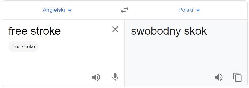

Red Opublikowano 28 Lipca 2020 Opublikowano 28 Lipca 2020 54 minuty temu, PiotrekGT napisał: Serio? Co do resetu klocków, nigdzie nie napisałeś czy tak robiłeś czy nie ale lepiej się resetuje klocki przy popuszczonej śrubie od odpowietrzania w klamce. W angielskim nie występuje słowo "jałowy" w kontekście skoku nie mniej jednak "free stroke" określa właśnie taki a nie inny skok. Dwa, zmniejszenie skoku jałowego to nie to samo co zwiększenie modulacji. Ta wynika z ciśnienia płynu hamulcowego w klamce a nie od skoku jałowego.
