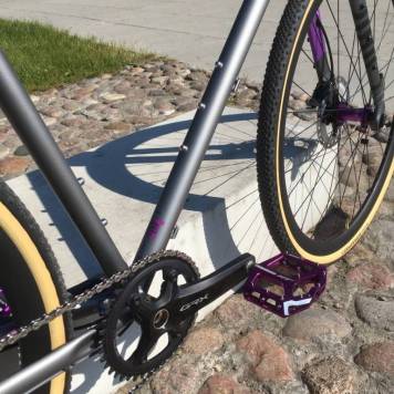

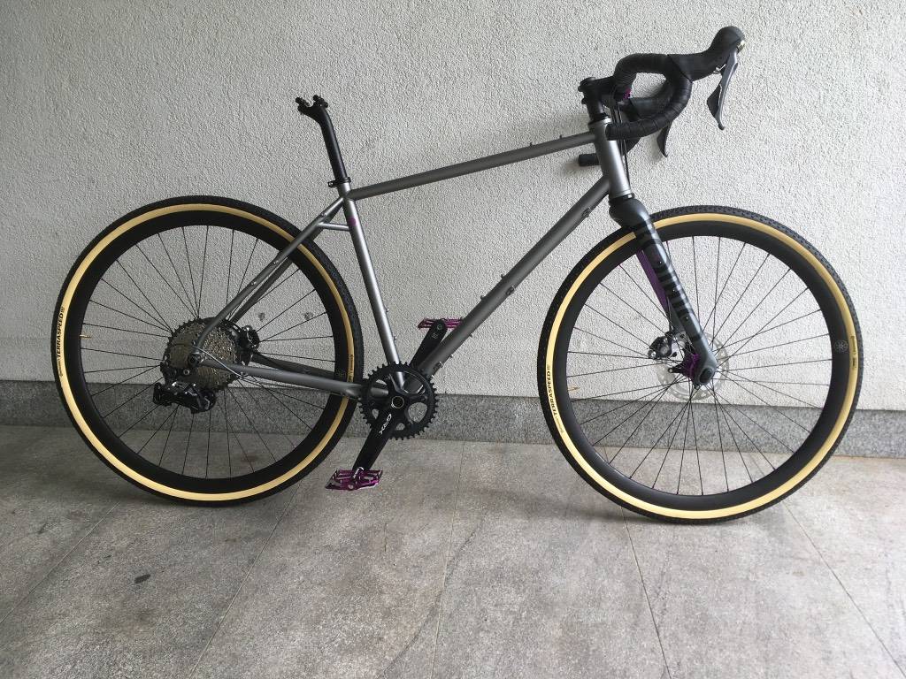

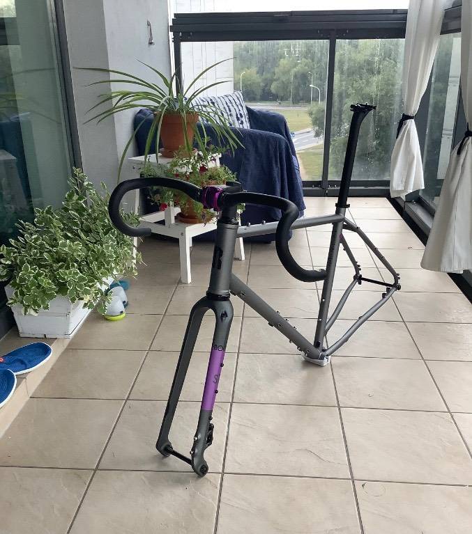

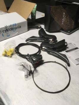

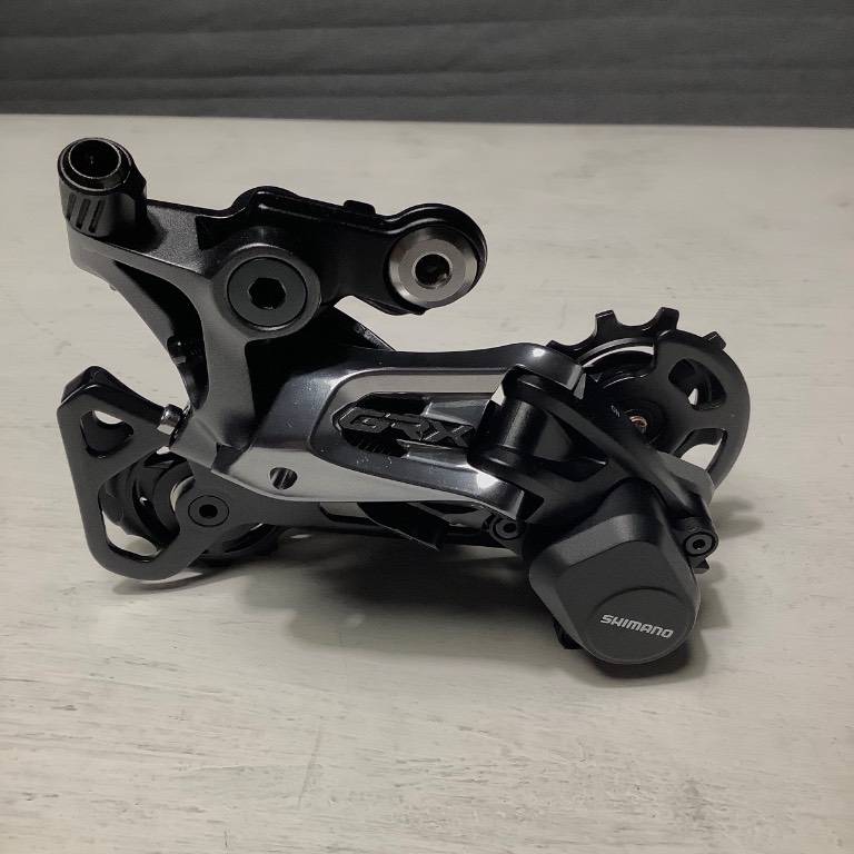

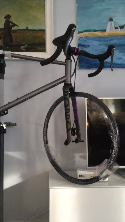

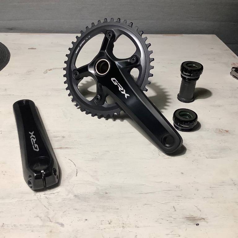

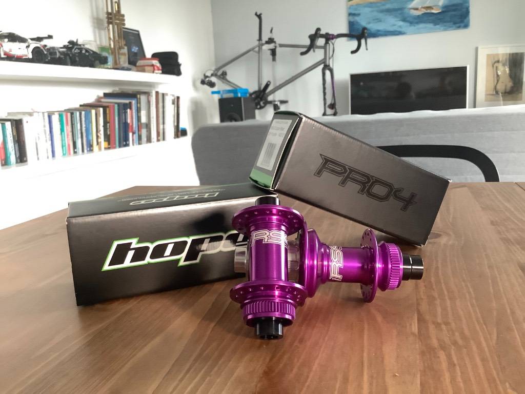

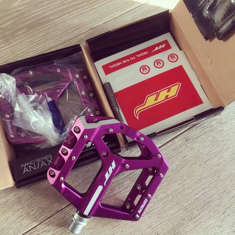

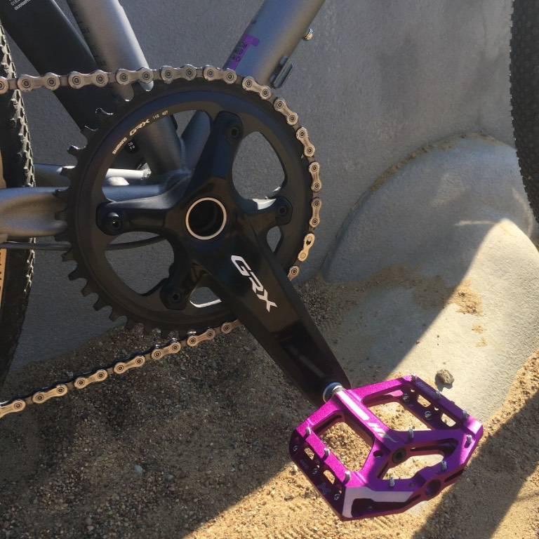

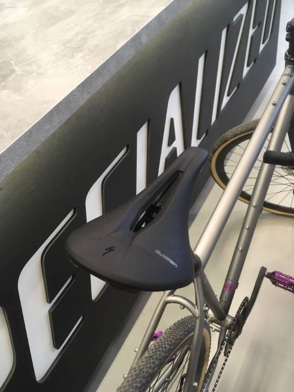

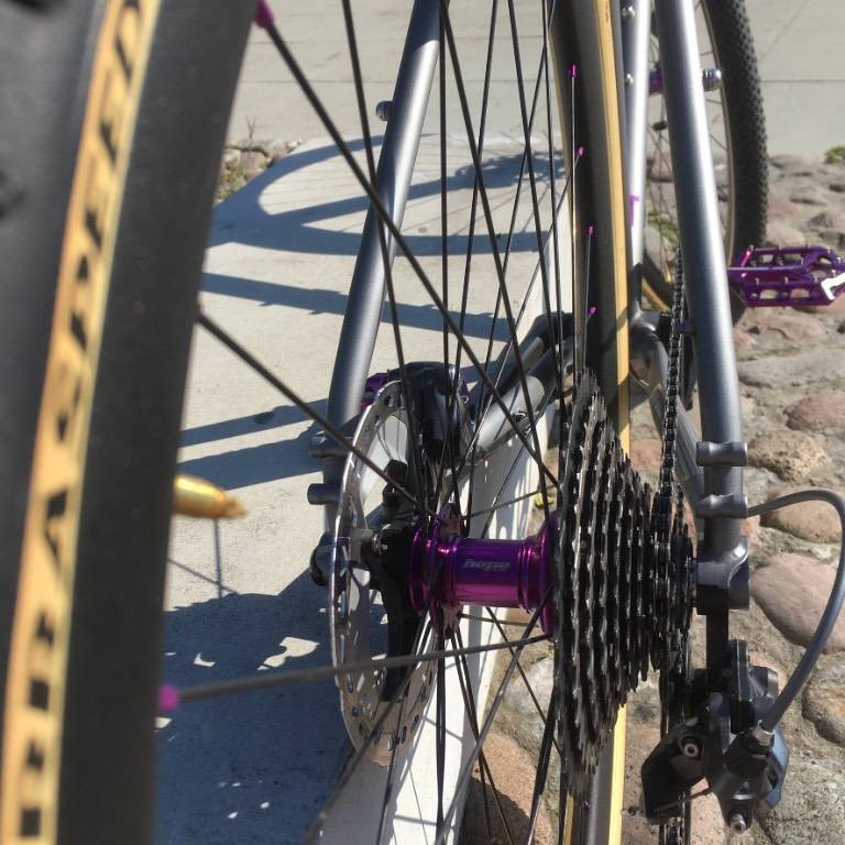

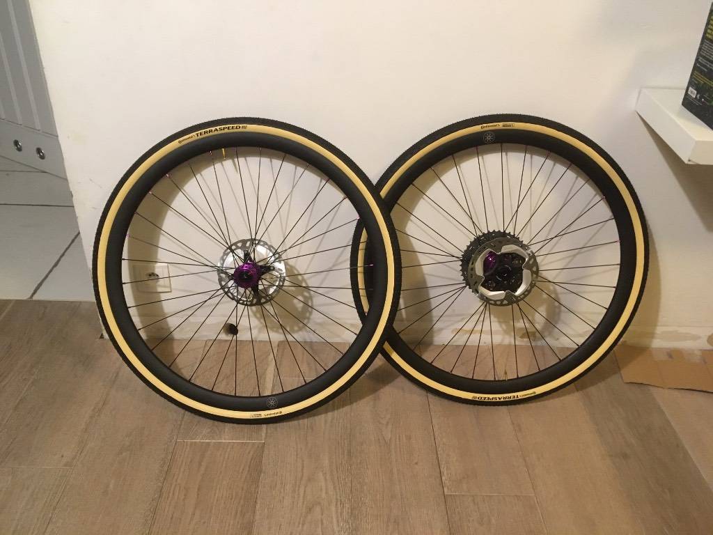

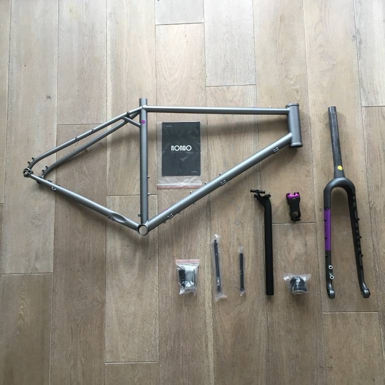

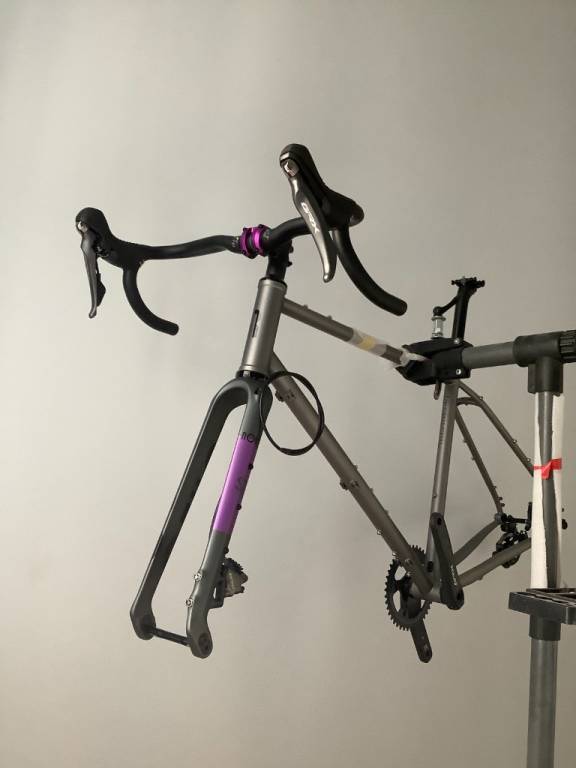

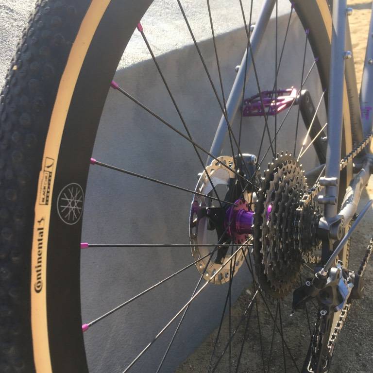

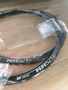

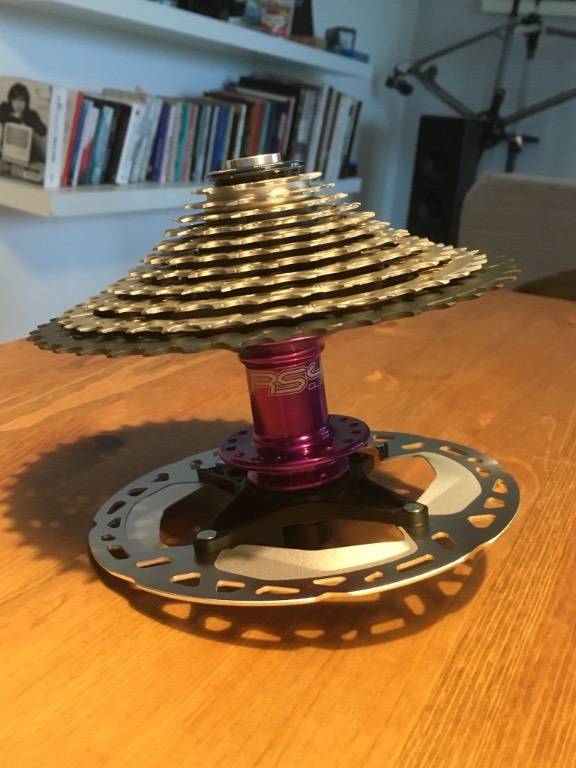

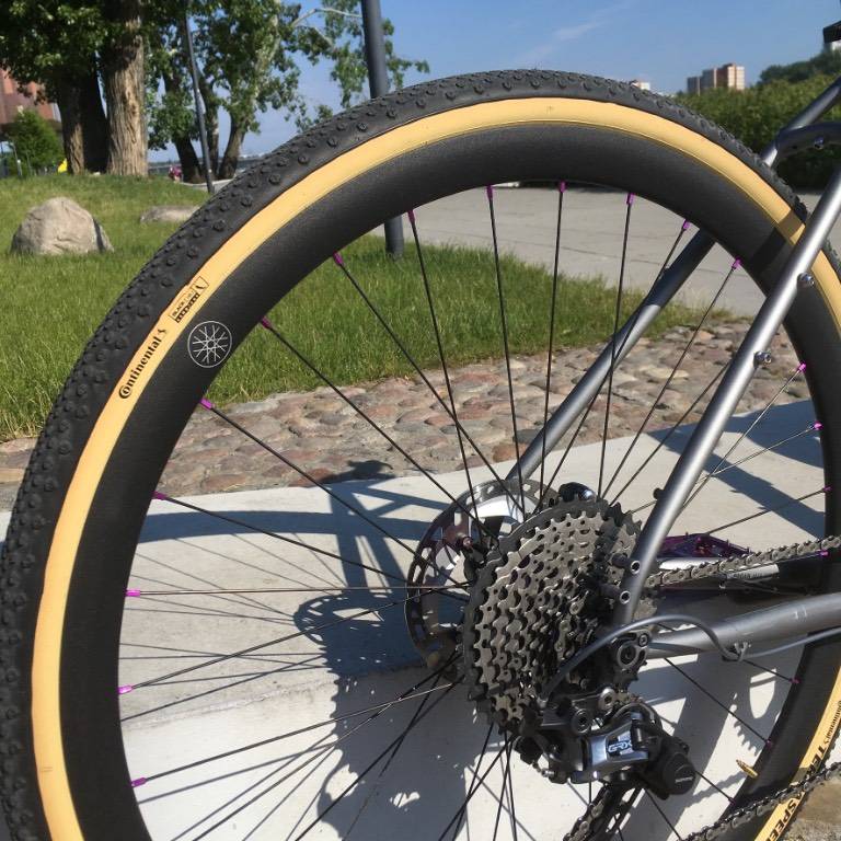

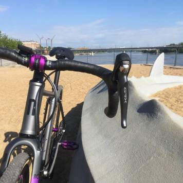

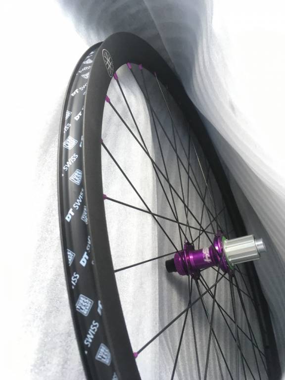

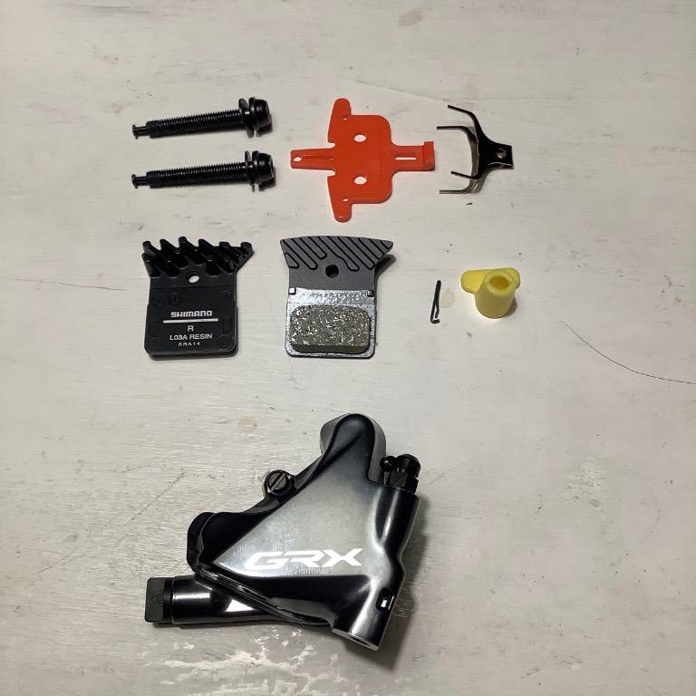

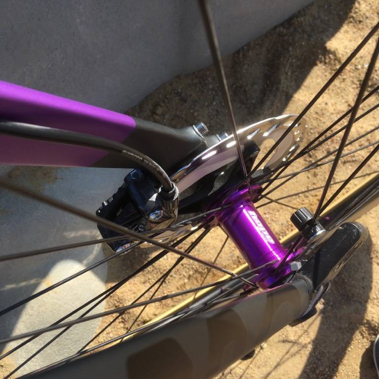

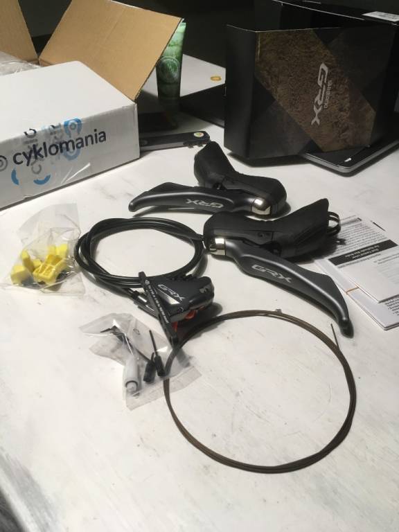

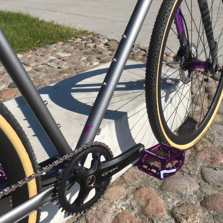

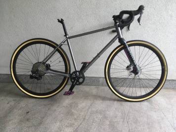

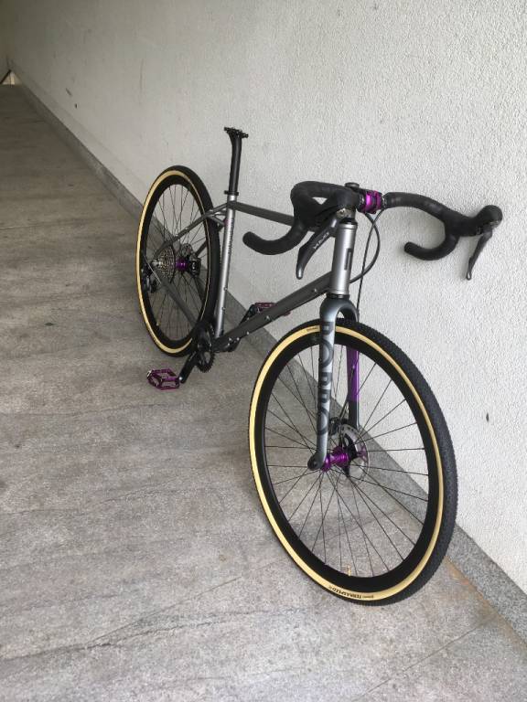

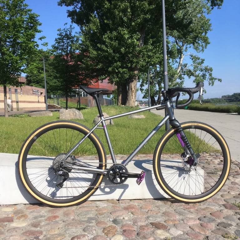

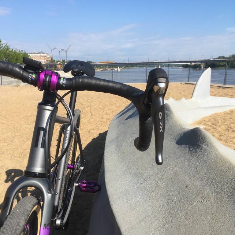

To była duża lekcja cierpliwości projekt Bogan zacząłem w sierpniu 2020 skończyłem 1 czerwca 2021
temat wyglada następująco:
Rama: cro-mo tange
widelec: Carbon

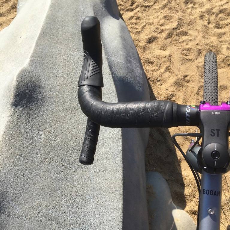

kiera: Ritchey WCS Ergomax 440mm
Stery: Ritchey wcs
owijki: Supacaz Super Sticky Kush
Suport: SM BBr 60
Korba: GRX FC-RX810-1 | 170mm | 42T
Pedle: HT ANS10 Supreme
Przerzutka: GRX RD-RX812
Kaseta: XT CS-M8000 | 11-42
Łańcuch:  CN-HG701-11
Linka: dura-ace xtr… szara
klamki: GRX ST-RX810
zaciski: GRX BR-RX810

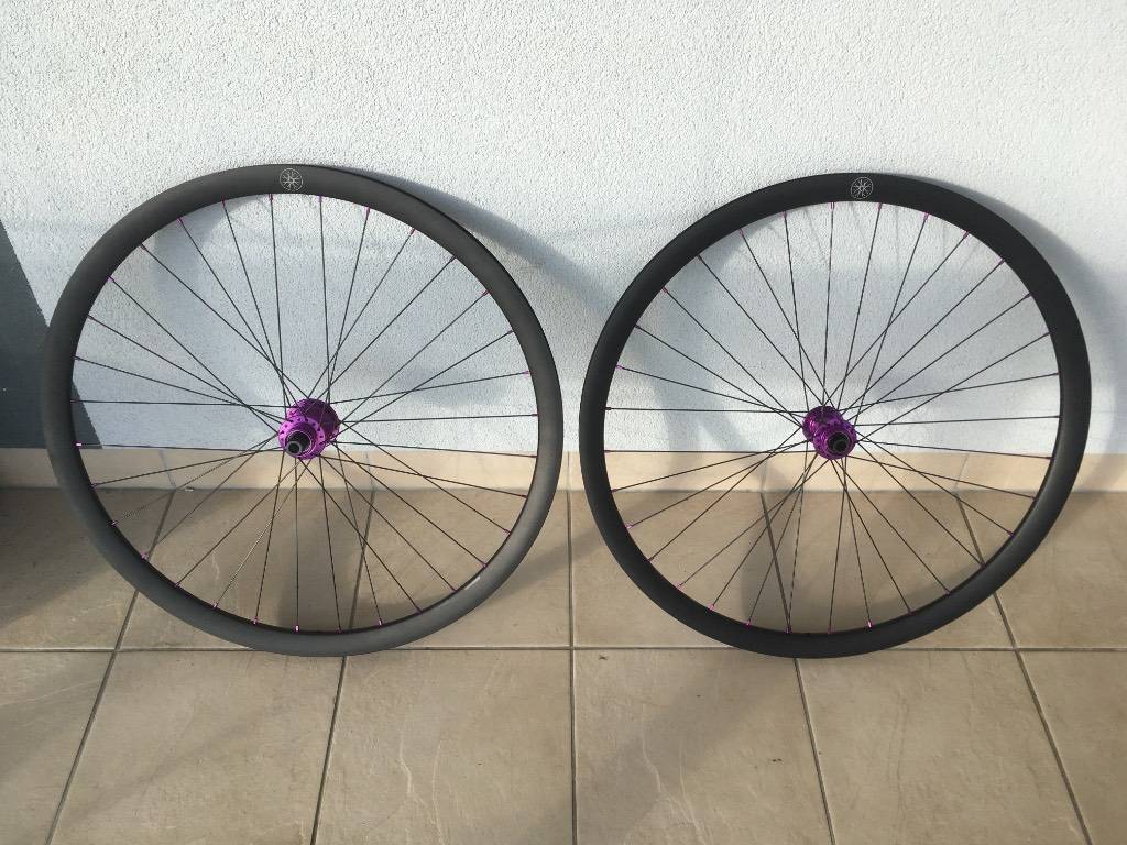

KOŁA:

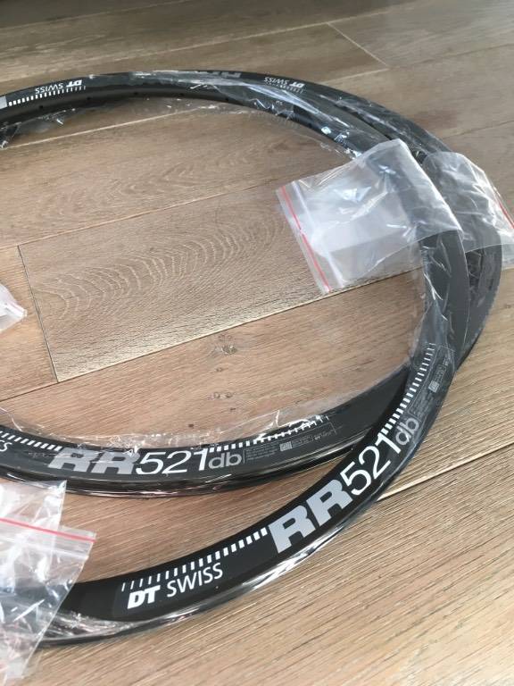

piasty: Hope RS4 CL
szprychy: sapim cieniowane okrągłe
rimsy: DT swiss RR 521
nyple: SAPIM Double Square 2 mm | 12 mm purple

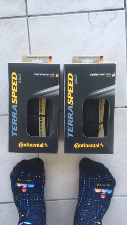

Opony: continental terra speed 35x622
tarcze: XT RT-MT800, 160mm
Sztyca: Carbon Rondo
Siodlo: Specialized Power Arc Pro Elaston

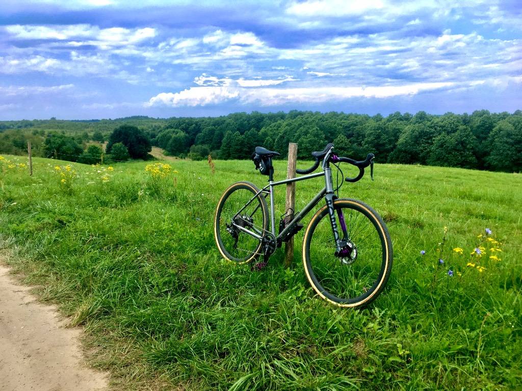

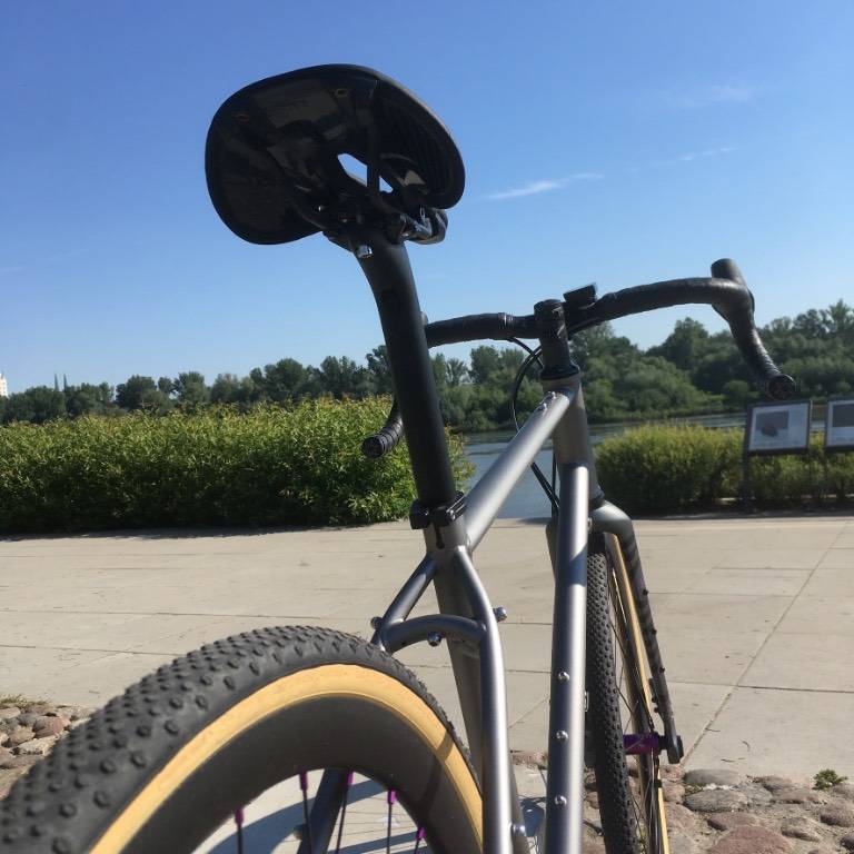

czy było warto: tak! Za każdym razem jak wsiadam na rower gęba mi się śmieje
czy było tanio - nie! Przestrzelilem  budżet i to sporo głównie przez drożejące części
Rower złożyłem sam wiec znam każda śrubkę, nakrętkę rodzaj smaru, pasty, płynu hamulcowego. Sprawiło mi to frajdę nie do opisania bo lubię grzebać przy rowerze.
Mam już w głowie nowy projekt ale nie ma co zapeszać bo teraz pora trochę pogubić się na bezdrożach zainteresowanych zapraszam na insta: #hobobike
kilka zdjęć jak to było:
72852771-A432-4E5C-A9C4-D326246BD66D.jpeg 96F85703-273C-4BBD-8808-545C55B78484.jpeg 75B3E0C1-9CE8-41D6-8877-AD0AF5CBD229.jpeg E4FE9D73-3343-4E60-8423-0A6D12688ABA.jpeg 151942CF-CABA-4673-A35B-F7620F567153.jpeg FD4C28E9-1D19-4D91-B72E-70A8D5AA38FC.jpeg AA349F46-F139-494D-BC29-FD327A620CC6.jpeg 56E631AF-B206-4E8B-B58A-86E470C29C77.jpeg F0B3EC9C-BCCC-49CD-AA17-33B5C4C1FC6A.jpeg A784D24B-31F6-40D3-AADC-11BD7EBC1282.jpeg 62667868-3B87-40F7-9F04-3273E73D1300.jpeg D8DCFC8F-6986-42E1-98D0-07B8481465C3.jpeg D5C5B690-647D-4480-939F-635CD8BA3CFA.jpeg FA6AA5CD-BA58-4FCB-ABBF-93AA6CDD8513.jpeg 7479C390-CB0E-4431-8539-A69820C5356D.jpeg 63DBC48A-3E30-4E99-8277-F0982CE8E79A.jpeg D1A40C23-C753-4087-A52B-A9FDB1B610E3.jpeg 6FBB0D45-9B53-40E7-A8AE-9EADC925E66F.jpeg 076BA0FD-DB49-414E-B094-FEA9635A988D.jpeg 03D0EF5A-78A1-4E06-BFAB-090B40870422.jpeg 4DC891C2-48A8-4990-92FC-FD42FB80DAE4.jpeg 1939F04C-1638-460D-B1A1-51E4836C36E2.jpeg A8AD20C9-D942-44EA-B943-956E6750508C.jpeg 19613634-149D-4B28-988D-CB9AEF416602.jpeg 42AAD546-FDB1-4F67-BD63-2186AF38EF72.jpeg C7891EF8-CF23-4FF1-9D4A-59B3121EA5B2.jpeg 3B185CEE-D1D5-4017-9682-896D95972D10.jpeg E7BE0A54-339A-403B-B1AB-68D526D33E03.jpeg F18DB2B7-6AA7-4435-8B00-0741545CFFCA.jpeg 968C7D18-2D28-4FB8-9FCB-3A19B4B7B1B4.jpeg
Edytowane przez pchemski
  • Lubię to! 2
Sporo pracy mnie kosztował ale jestem mega zadowolony
W dniu 11.08.2021 o 13:27, Dziaku napisał:
Jaka waga wyszła?
Bez pedałów z dętkami i „licznikiem” na 32 szprychach 9,5 kilo …ogólnie wyszło ok 1,7 mniej niż fabryka
