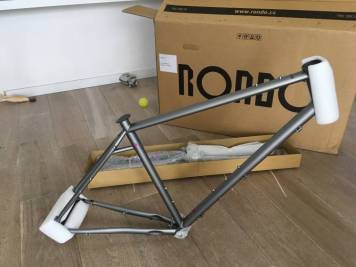

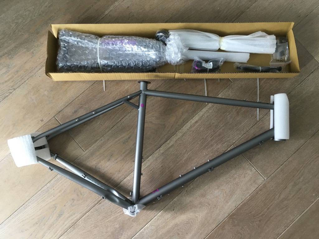

Ta odpowiedź cieszy się zainteresowaniem. pchemski Opublikowano 23 Lipca 2020 Ta odpowiedź cieszy się zainteresowaniem. Opublikowano 23 Lipca 2020 (edytowane) Tautaj był wstęp do projektu ale się wkurzyłem jak było wyłączenie forum w 2020 bez żadnej informacji i się na pol roku obraziłem ….wróciłem i zapraszam na ostatnia stronę… w skrócie…zamarzyłem o rowerze marzeń udało mi się dorwać ramę Rondo Bogan, od dzieciaka naprawiłem i składałem sam rowery, lubiłem przy nich dłubać godzinami…. Wiec tak zacząłem swoją przygodę z boganem.. Edytowane 7 Sierpnia 2021 przez pchemski 12
