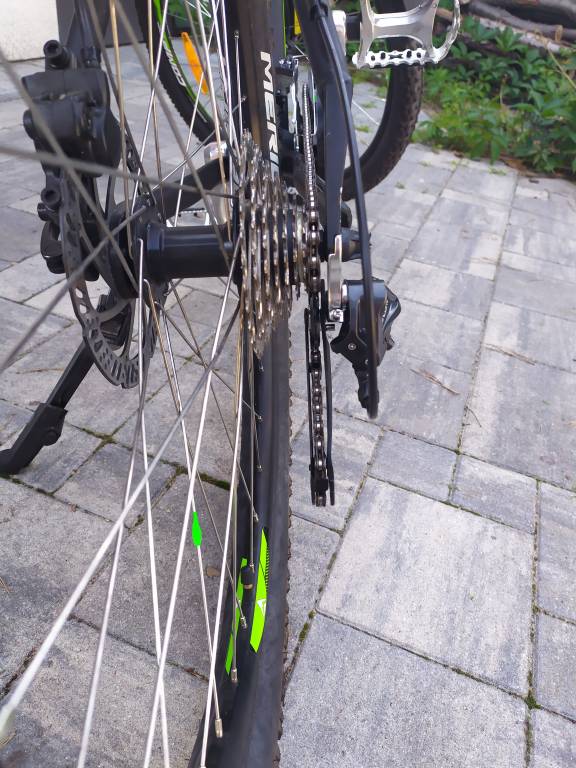

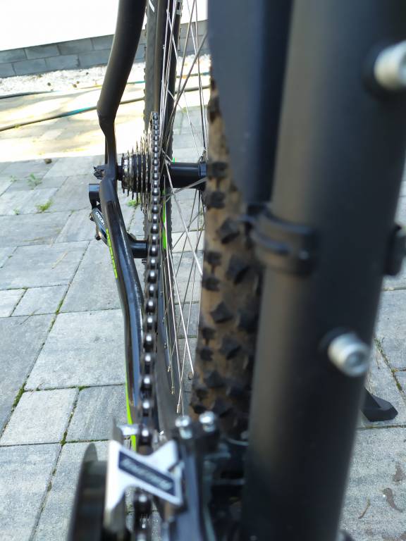

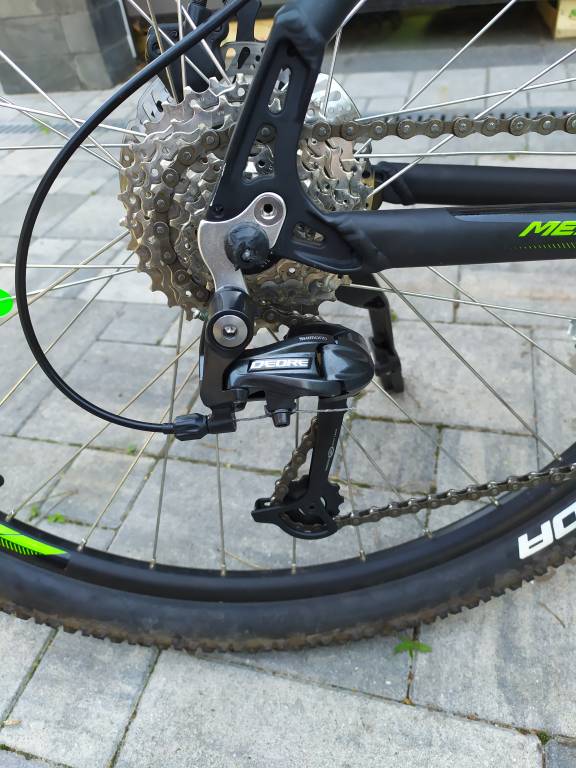

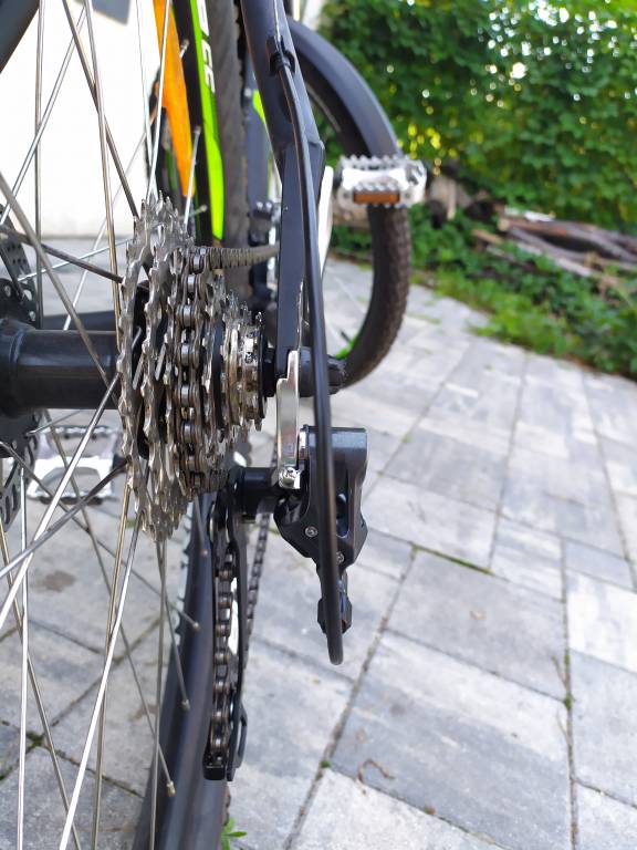

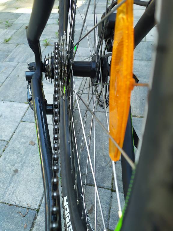

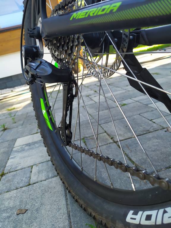

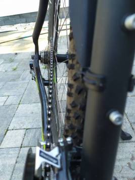

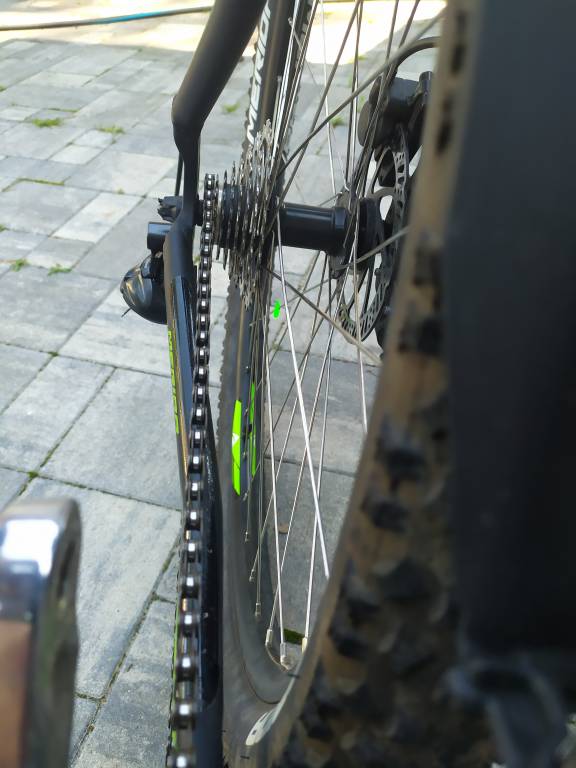

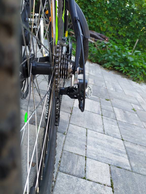

Serol Opublikowano 1 Lipca 2020 Autor Opublikowano 1 Lipca 2020 Ok przerzutka jest już na moim rowerze, wszystko działa, udało mi się ją ustawić. Coś czuję, że jeszcze dziś zrobię niemałą przejażdżkę😂. Przesyłam zdjęcia, sprawdźcie czy wszystko ok... Nie wiem jak jest z jakością na tej stronie, ale coś tam powinniście zobaczyć. 1
