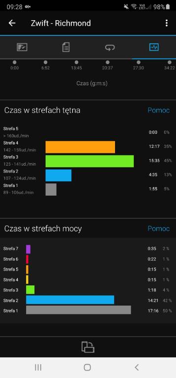

staszek.s Opublikowano 18 Grudnia 2020 Opublikowano 18 Grudnia 2020 (edytowane) Podlacze sie z pytaniem dotyczącym stref tetna. 42 lata, 90 kg wagi - wiec juz wiadomo dlaczego, poza przyjemnoscia jezdze;) Pomiar mocy mam tylko na trenarzerze, ale jezdze z edge820 I paskiem hr, wiec większość danych mam. Ostatni sezon, nieco ponad 3.5 tysiaca km, z czego 1/3 to trenazer, a wiec z moca. Garmin mowi hr max 185, hr spoczynkowe 55, ftp 240, vo2max 47 - wiec niezle. Ale ze mam wade serducha, no i chce schudnac, trzeba wieksza uwage przywiazywac do pomiaru hr i stref. No i teraz - w edge jest kilka sposobow wyliczania, ktore sie diametralnie roznia... Nie mam jak zmierzyc progu lt, wiec w gre wchodzi albo liczenie na podstawie hr max, albo rezerwy tetna...ale one sa kompletnie inne... to ktora lepsza? Edytowane 18 Grudnia 2020 przez staszek.s

staszek.s Opublikowano 19 Grudnia 2020 Opublikowano 19 Grudnia 2020 Dziękuję za odpowiedź;) Pomiar jest choc tylko na trenarzerze, ale za to dosc dokladny... Mi najbardziej chodzi o kewstie spalania - czyli zeby trzymac sie w drugiej lub na pograniczu trzeciej strefy. Nie będę startowac wiec szybkosc średnio mnie interesuje Np wczoraj. 35 minut, raczej plasko z kilkoma tylko podjazdami. Srednia moc z jazdy 150W, maksymalna 537W...Niby w dolnych strefach mocy, ale jak widac tetna juz nie... Nie bardzo wiwm jak to zgrac. Poki co uzywam stref tych wyznaczonyvh z hr max.
Łukasz_P Opublikowano 19 Grudnia 2020 Opublikowano 19 Grudnia 2020 Spalanie tkanki tłuszczowej <- deficyt kaloryczny. Deficyt kaloryczny <- dostarczenie mniejszej ilości kalorii niż zapotrzebowanie. Zwiększenie zapotrzebowania <- wykonanie większej ilości pracy. Wykonanie większej ilości <- jazda z większą mocą w danej jednostce czasu. Tu nie ma większej filozofii i tego się nie zmieni. Więc mocno kręcić w zależności od możliwości i nie zwracać większej uwagi na strefy.
