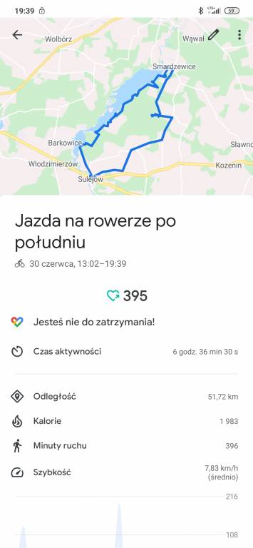

TomekLodz1973 Opublikowano 30 Czerwca 2020 Autor Opublikowano 30 Czerwca 2020 (edytowane) Dobra już, każdy "dyma" ile chce, albo może, te oponki 😏 Dzisiaj taką trasę zrobiłem a dumny jestem bo mnie wszystko boli 🥵 Tak wiem, bardzo dużo czasu mi to zajęło ale pomoczyć nogi też musiałem. Droga, ścieżka przez las to tragedia teraz po tych ulewach. Edytowane 30 Czerwca 2020 przez TomekLodz1973

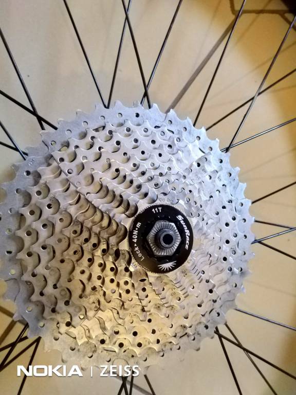

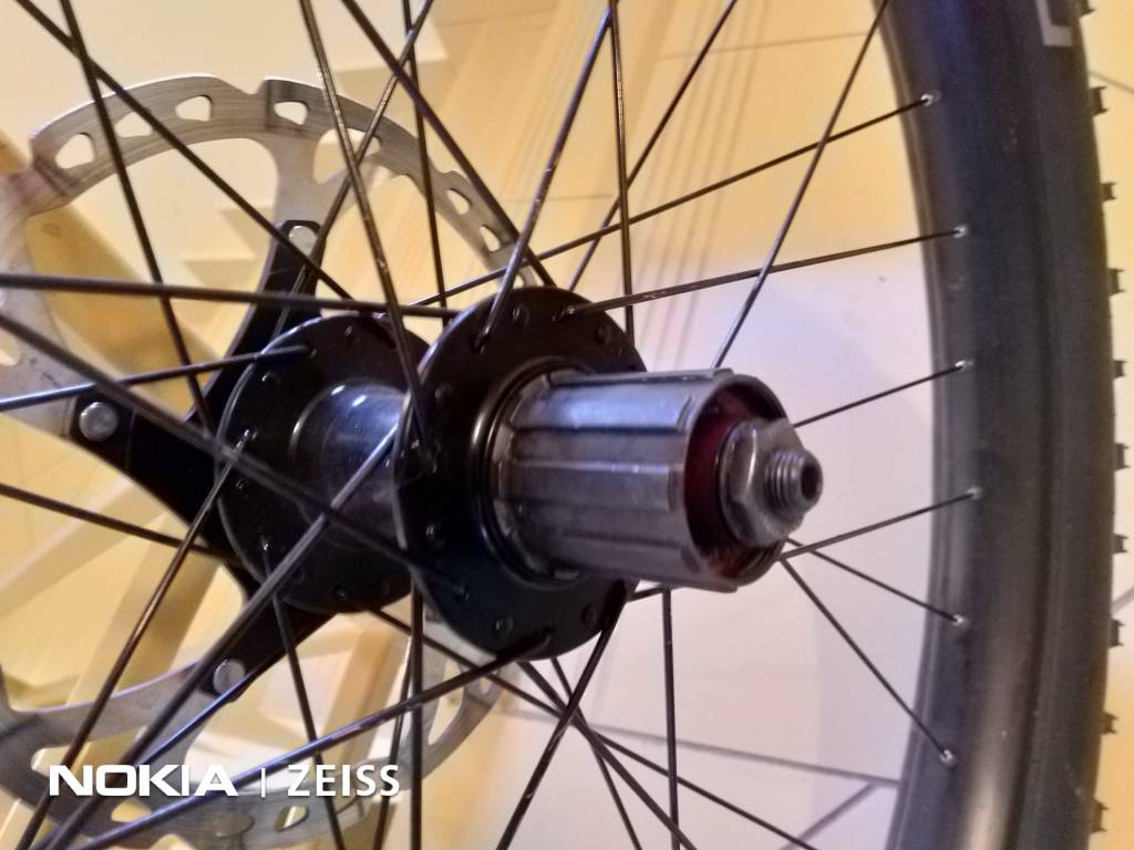

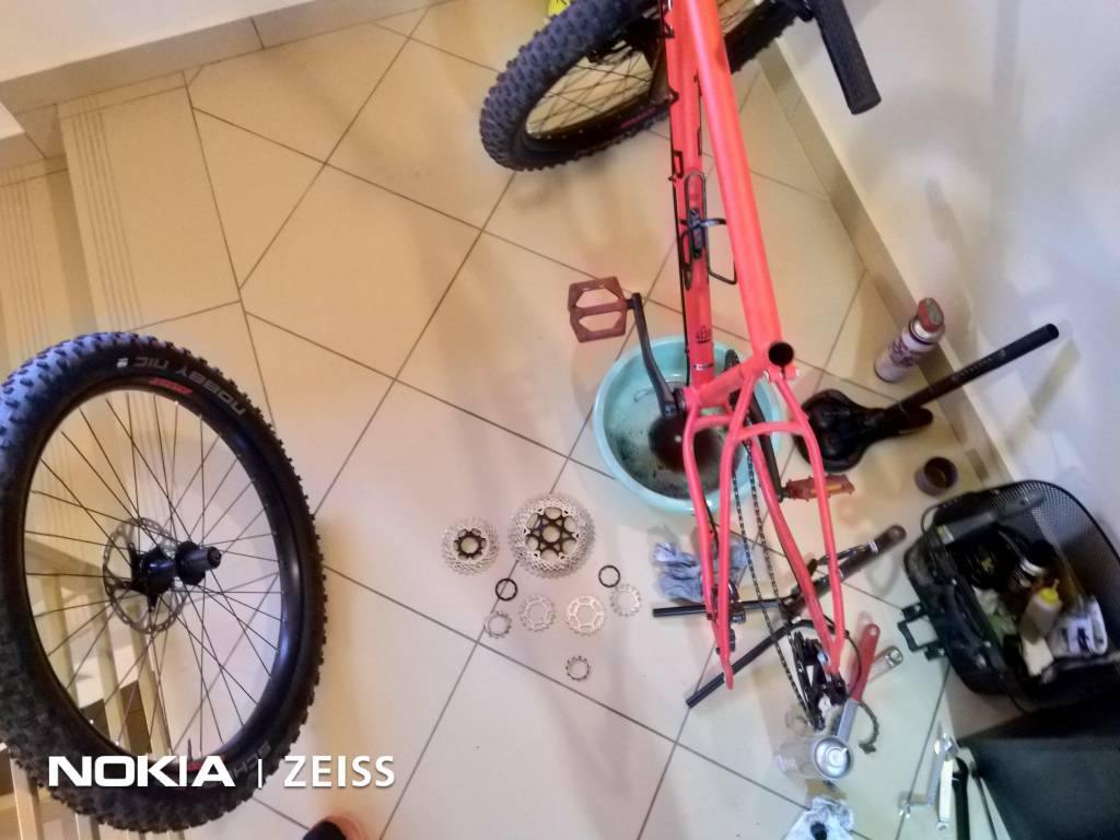

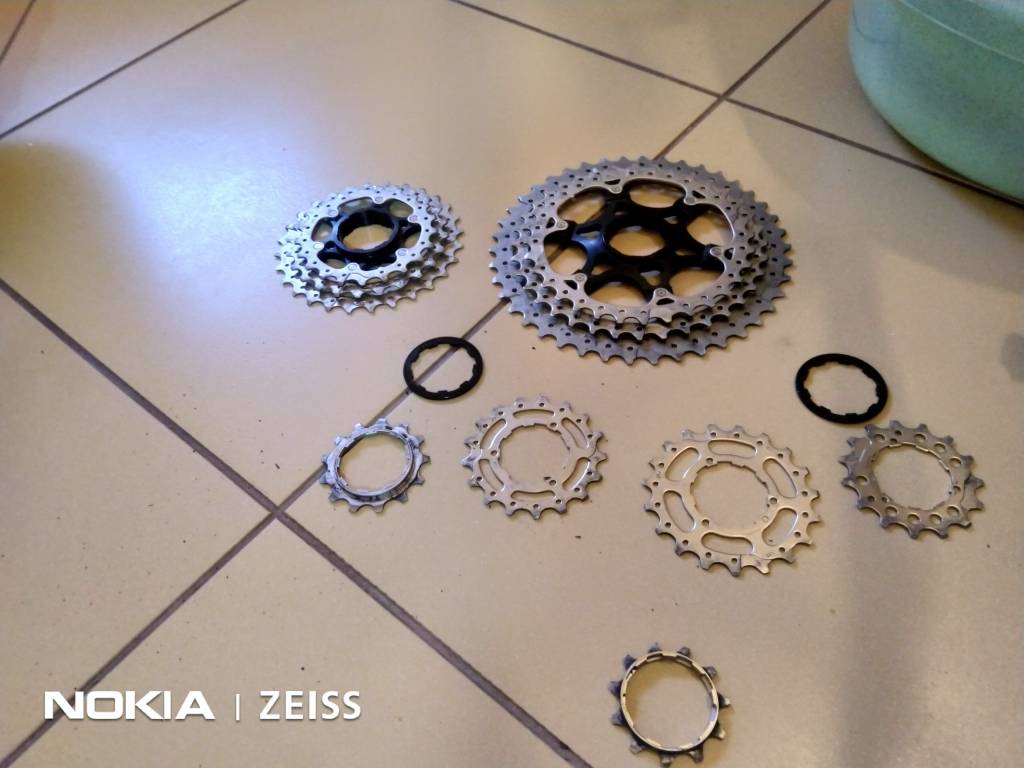

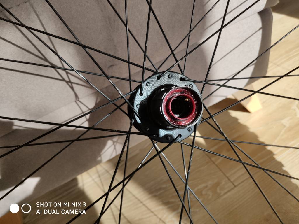

TomekLodz1973 Opublikowano 7 Lipca 2020 Autor Opublikowano 7 Lipca 2020 Mam awarie, chyba. Tylne koło, jak złapie za oponę u góry i chce przesunąć na lewo, prawo to słychać pukanie. Nie ma luzu w łożyskach natomiast podczas obrotu koła kaseta faluje. Oczywiście wszystko w stopniu bardzo znikomym ale jest w 100pro. Te kasety "Sunreice" są słabe, rok temu wyrwałem nakrętkę z kasety i koronki pospadały. Ale teraz to wygląda jak by oś była skrzywiona, po środku. Jest przecież dłuższa niż normalnie. Po wyjęciu szybko zamykacza jest ślad wytarcia prawie na środku. Tak nie powinno być bo to oznacza że oś w której jest szybko zamykacz jest skrzywiona. Osiem dni nie jeżdżę, jestem tak 🤬 że coś rozp ... Kupiłem rower w Decathlon a okazało się że sprzedają rowery których nie ma w Polsce. Ten na serwis do Warszawy, Hala Rowerowa. A może samemu wymienić tą oś tylko że nie ogarniam tematu tak dobrze. A może to tylko ta beznadziejna kaseta Sunreice. Zmienić na Shimano ? Co mam zrobić, POMOCY 🤯
TomekLodz1973 Opublikowano 7 Lipca 2020 Autor Opublikowano 7 Lipca 2020 Luz jest na bębenku tylko. Ten zamykacz trzeba bardzo mocno zapiąć i jest ok. Rozebrałem i chciałem bębenek zdjąć a myślałem że jest na imbus. Okazuje się że jest na taką nasadkę z dwoma wycięciami. Składam to i tak zostawiam. Luz około pół milimetra. Jak się bardziej rozlata to dam na gwarancję. Marina nie sprzedaje bo Decathlon nie przysyła rowerów bo ich nie ma w PL. Mimo to cały czas sprzedaje online.
TomekLodz1973 Opublikowano 8 Lipca 2020 Autor Opublikowano 8 Lipca 2020 Luz na bębenku jest w normie, tak wypowiedział się serwis. W tej chwili nie dokonają naprawy. Efekt może powstać gdy jeździmy na niskiej kadencji. Są duże przeciążenia. Rada to zmieniać częściej biegi. To tak jak w aucie, każdy silnik lubi wysokie obroty a gdy za szybko zmieniamy biegi na wyższe to są duże przeciążenia i np dwumasa zużywa się.
