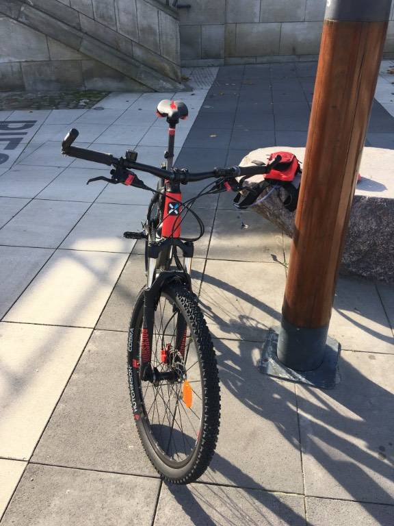

Krys007 Napisano 4 Czerwiec 2020 Udostępnij Napisano 4 Czerwiec 2020 (edytowane) Hej, jestem tu nowy W ubiegłym roku, tuż przed wakacjami skradziono mojego wieloletniego towarzysza podróży - Krossa Evado (nie pamiętam konkretnego modelu). Rower był świeżo po wymianie części napędu, opon, betek i osiek, więc strata bolała nawet bardziej. Ale cóż, zebrałem się w sobie, poszedłem do pracy i zebrałem na nowy rower (niestety cały sezon w plecy..). I oto jest: Rockrider 560! Już wycofany ze sprzedaży - udało mi się załapać na miły rabacik. Czemu ten model? Zastanawiałem się jeszcze nad Mustangiem M1, Krossem Levelem 2.0 oraz Unibike Shadow 27,5. Jednak tak, Kross był tylko w największym rozmiarze i zaskoczyło mnie to, że rower może okazać się za duży. Nigdy wcześniej nie spotkałem się z taką sytuacją, aby jakiś rower był dla mnie za duży . Mustanga mi bardzo wiele osób odradzało, bo to Romet, a Unibike był biednej wyposażony - np. korba na kwadrat. Jednak brat ma Rockridera ST 120, i mimo, że to kompletna budżetówka to nie było z nim najmniejszych problemów, zatem postanowiłem zaufać marce Decathlon. Skuszony również atrakcyjnymi warunkami gwarancji i łatwo dostępnym serwisem wybrałem się do najbliższego sklepu, już zdecydowany na model 540...i wyszedłem z 560 No cóż, czasem wybiera się oczami a nie rozumem. O samym rowerze nie mogę jeszcze zbyt wiele powiedzieć, dopiero zaczynam pełny sezon na nim. Rower podoba mi się, jest wygodny mimo, że na początku wydawało mi się, że mogę być na niego za duży (188 cm i 95 kg). Jestem mile zaskoczony widelcem XC 30, niby sprężyna a działa świetnie. Nieźle wybiera nierówności, blokuje się niemal na sztywno, ma regulację tłumienia odbicia - nie ma do czego się przyczepić. Napęd 2x10 Sram X5 to absolutne złoto w moim odczuciu (dodam, że nigdy nie miałem okazji spróbować topowych napędów, ale Shimano Altus, Acera i Alvio zostają w tyle). Manetki przyjemnie klikają, biegi zmieniają się natychmiastowo, nawet pod dużym obciążeniem. Najbardziej podoba mi się o dziwo przednia przerzutka (słyszałem, że Sram miał sporo problemów z przednimi zmieniarkami), a muszę powiedzieć, że tak płynnej przedniej przerzutki nie miałem nigdy. Jest też parę minusów które dostrzegam, a absolutnie największym z nich są hamulce TEKTRO. Nie nadają się one do niczego poza spokojną miejską jazdą, są zbyt słabe, klamka ma nieprzyjemny skok i modulację. Na początek wlecą nowe klocki metaliczne lub ceramiczne, zobaczymy na ile to pomoże. A jak nie pomoże, to po tym sezonie najprawdopodobniej wlecą Shimano Deore M6000. Rama: ROCKRIDER CGF PRO, podwójnie cieniowana w rozmiarze XL Widelec: RockShox XC 30, 100 mm Blokada widelca: ComboLock Suport: GXP Napęd: Mechanizm korbowy: SRAM S1000. Manetki: SRAM X5 Przerzutka przednia: SRAM X5 Przerzutka tylna: SRAM X5 SRAM X5 z długim wózkiem Łańcuch: SRAM, ale nie znam modelu Kaseta: SRAM PG1020 (11-36) Hamulce: Przedni hamulec: B'TWIN by TEKTRO 160 mm. Tylny hamulec: B'TWIN by TEKTRO 160 mm. Klamki hamulcowe: aluminiowe TEKTRO Koła: Obręcze: AeroTrailPRO dwukomorowe - 28 szprych Opony: HUTCHINSON COBRA AIR LIGHT 27,5" x 2,10 Komponenty: Wspornik kierownicy: BTWIN 90 mm BTWIN 35 MM OVERSIZE Kierownica: BTWIN 680 mm BTWIN 720 MM OVERSIZE (15 mm wzniosu) Chwyty: ROCKRIDER SPORT 920 CONFORT Rogi: Accent Horn Wspornik siodła: FLEX z aluminium o przekroju 27,2 mm Siodło: CONFORT 500 ROCKRIDER Pedały: MTB B'TWIN FLAT EVO Dartmoor Stream Koszyk na bidon: TRIBAN 100 Błotniki: 2x ROCKRIDER FLASH MTB Lampki: Elops SL 100 Torba na ramę: Riverside 300 Waga 13,15 kg (w rzeczywistości pewnie ciut więcej, choćby ze względu na cięższe pedały) Pierwsza dłuższa wyprawa, pierwsze uszkodzenia i pierwsze wnioski. Wyprawa do NDM, do miejsca gdzie Narew łączy się z Wisłą zajęła około 4,5 godziny i miała ponad 80 km. Bardzo przyjemna droga, mniej więcej od wysokości Jabłonnej już szutrowa. Praktycznie całą drogę wzdłuż Wisły jedzie się na wale przedziw powodziowym, jedynie pod koniec trzeba zjechać na asfalt bo wał się kończy w środku pola . Po drodze mija się Ławice Kiełpińskie, bardzo urokliwy rezerwat przyrody. Na jednym z kamieni lub korzeni, uderzyłem korbą w glebę i złamałem nylonowy pedał...Wymienię aktualne pedały na jakieś fajne aluminiowe platformy. Doszedłem do wniosku, że 680 mm szerokości to ciut za mało jak dla mnie, oraz, że jestem zbyt wyciągnięty do przodu - chyba spróbuję skrócić mostek. Nowy nabytek - pedały Dartmoor Stream Edytowane 28 Sierpień 2020 przez Krys007 6 Odnośnik do komentarza

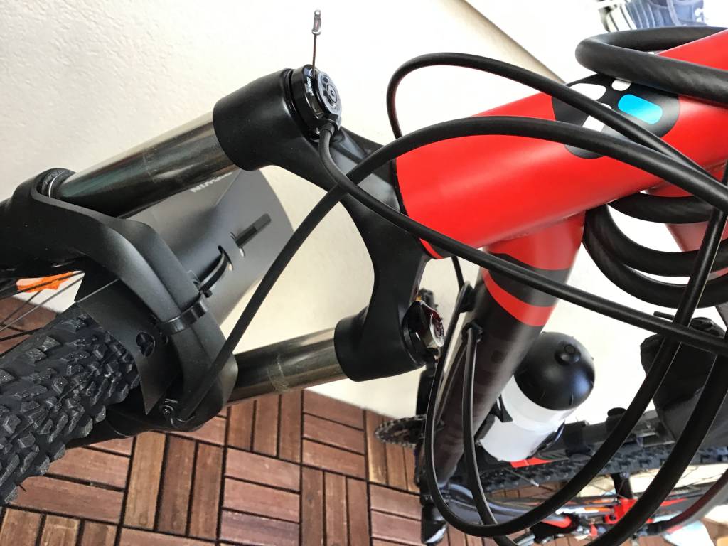

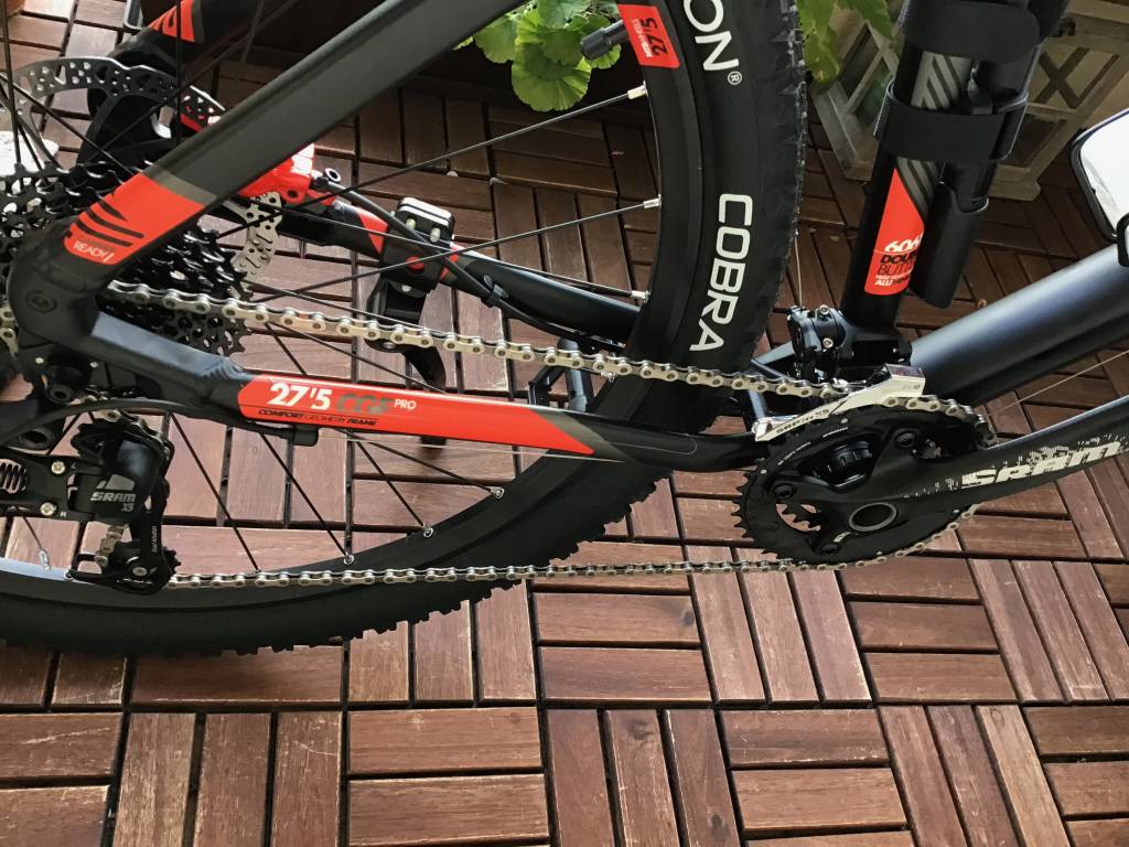

Krys007 Napisano 6 Czerwiec 2020 Autor Udostępnij Napisano 6 Czerwiec 2020 (edytowane) I pierwsze poważne uszkodzenia. Upadłem nieszczęśliwie na prawą stronę - hak zmieniarki i niestety również wózek, całe pogięte, linka przerwana. Serwis nie był wstanie jej uratować, więc musiałem kupić nową sztukę. Muszę za to pochwalić serwis Decathlonu, bo w 3 dni uwinęli się ze wszystkim - łącznie z zamówieniem nowej części. Edytowane 6 Czerwiec 2020 przez Krys007 Odnośnik do komentarza

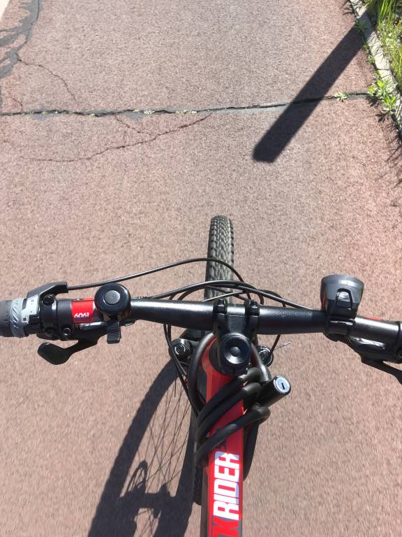

Krys007 Napisano 6 Czerwiec 2020 Autor Udostępnij Napisano 6 Czerwiec 2020 Wleciała nowa kierownica (720 mm) i mostek 35 mm. Zmiany bardzo na plus, mam dużo wygodniejszą pozycję i łatwiej zapanować nad przednim kołem. 1 Odnośnik do komentarza

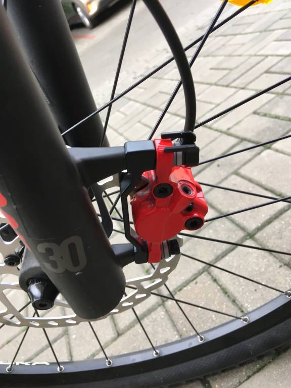

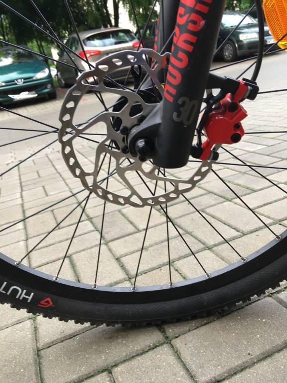

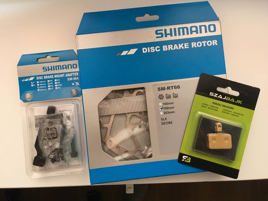

Krys007 Napisano 8 Czerwiec 2020 Autor Udostępnij Napisano 8 Czerwiec 2020 Hej, mam dwa pytania: 1. Jak szukać adaptera pod tarczę 180 mm? Muszę patrzeć na zgodność z hamulcem czy zgodność z widelcem? 2. Jakie klocki od Szaja mogę włożyć w te hamulce? To będę te pod Shimano/Tektro, no nie? Teraz mam połmetaliki, a chcę włożyć metaliczne/ceramiczne - co lepsze? Odnośnik do komentarza

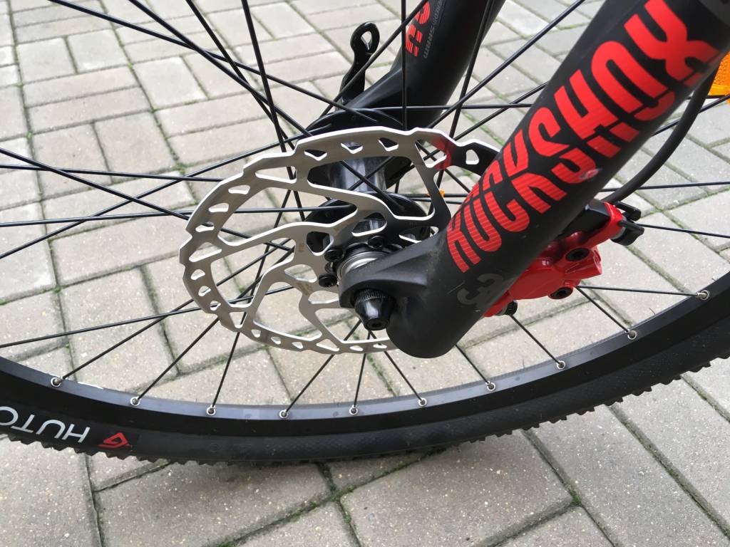

Krys007 Napisano 18 Czerwiec 2020 Autor Udostępnij Napisano 18 Czerwiec 2020 Przedni hamulec na dniach będzie ulepszany :D 1 Odnośnik do komentarza
evcia_lina Napisano 18 Czerwiec 2020 Udostępnij Napisano 18 Czerwiec 2020 Godzinę temu, Krys007 napisał: Przedni hamulec na dniach będzie ulepszany Ulepszanie na całego widzę 😀 1 Odnośnik do komentarza

Accent_Szaj Napisano 4 Lipiec 2020 Udostępnij Napisano 4 Lipiec 2020 W dniu 26.06.2020 o 16:37, Krys007 napisał: Trzeba przyznać, że nowe klocki są dużo głośniejsze niż poprzednie, lubią sobie „pośpiewać”. Ale siła hamowania to wynagradza, a na niej mi zależało. Tarcza 180mm jeszcze SLX RT66 robi robotę Co do metalików,są bardzo dobre, tylko trzeba je rozgrzać. W dniu 26.06.2020 o 16:37, Krys007 napisał: wymiany hamulców na Deore M6000. Świetny pomysł. W Rowerplus.pl masz je za 430zł komplet. Do nich,jak będziesz zmieniał,to kup sobie ceramiki,są ciche i bardzo mocne od początku. 1 Odnośnik do komentarza

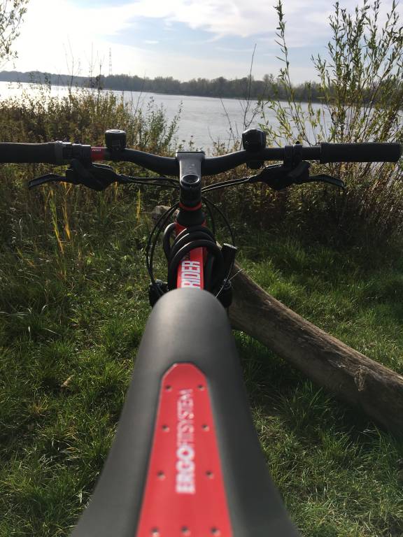

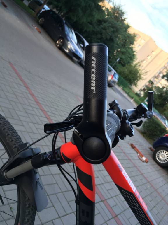

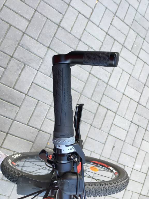

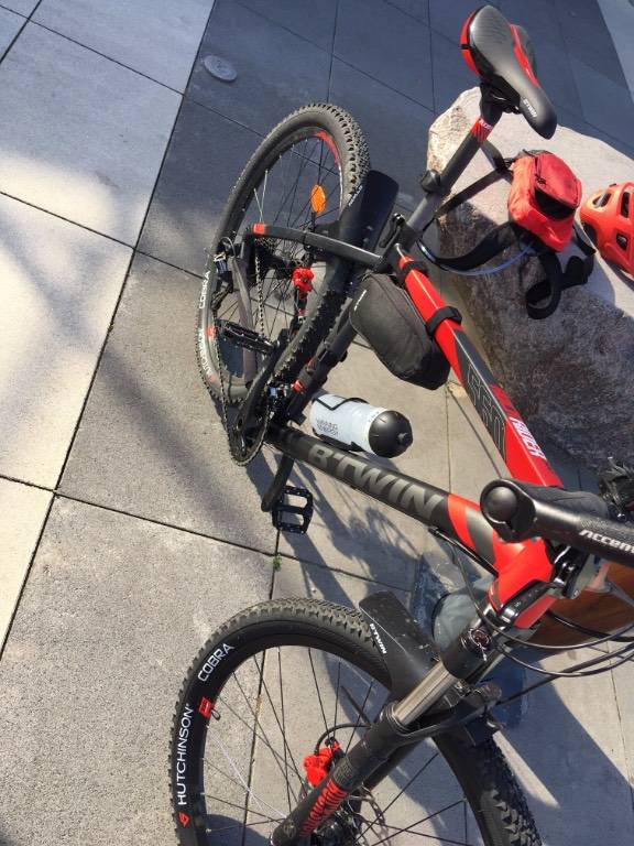

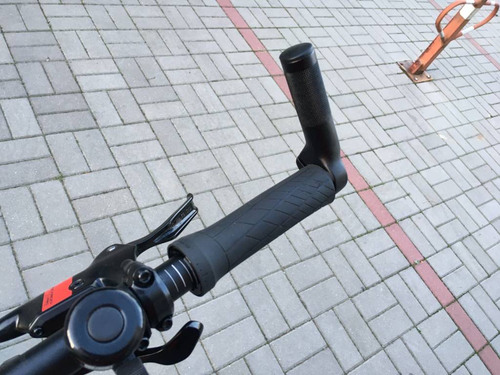

Krys007 Napisano 28 Sierpień 2020 Autor Udostępnij Napisano 28 Sierpień 2020 Mały dodatek - rogi na kierownicę. Konkretnie są to rogi Accent Horn o długości 80 mm, czyli w sam raz. Muszę przyznać, że spełniają swoją rolę wyśmienicie, przede wszystkim dając wytchnienie nadgarstkom które mogą chwycić w inny sposób kierownicę. Producent nie podaje tej informacji, ale zaślepki do kierownicy są w zestawie. Zastanawiam się nad kupnem drugiego kompletu opon, bardziej pod asfalt, z niższym oporem toczenia. Mam na oku Continental Double Fighter III, ale martwi mnie ich waga (na komplecie tych opon dodam prawie 1 kg do masy roweru, więc nie wiem czy niższe opory toczenia mi to wynagrodzą Czy możecie coś polecić pod koło 27,5? Odnośnik do komentarza
Rowerowa Szajba Napisano 28 Sierpień 2020 Udostępnij Napisano 28 Sierpień 2020 To jaką długość kierownicy masz teraz z rogami? Przy giętej kierownicy nadal było niewygodnie?Jakos patrze na taki układ i dziwnie to wyglada. Odnośnik do komentarza
Raptor Napisano 28 Sierpień 2020 Udostępnij Napisano 28 Sierpień 2020 Co do opon polecam ci Vittoria Mezcal. W miarę lekkie i super się toczą. Odnośnik do komentarza
Accent_Szaj Napisano 28 Sierpień 2020 Udostępnij Napisano 28 Sierpień 2020 2 godziny temu, Krys007 napisał: Mam na oku Continental Double Fighter III, Świetne opony. Jakim cudem 1kg na plus? Odnośnik do komentarza
Krys007 Napisano 29 Sierpień 2020 Autor Udostępnij Napisano 29 Sierpień 2020 10 godzin temu, Accent_Szaj napisał: Jakim cudem 1kg na plus? Mój błąd - nie 1 kg, a 0,5 kg. Obecne HUTCHINSON Cobra ważą 590 g per sztuka, a Continetale 845 g, czyli na komplecie wychodzi dokładnie 510 g więcej. 13 godzin temu, Rowerowa Szajba napisał: To jaką długość kierownicy masz teraz z rogami? Przy giętej kierownicy nadal było niewygodnie?Jakos patrze na taki układ i dziwnie to wyglada. Sama kierownica ma 720 mm, a rogi nie dodają praktycznie nic do tej szerokości. W dłuższych trasach bywało tak, że nadgarstki miały dość i bardzo brakowało mi jakiegoś innego chwytu - teraz jest dużo lepiej. 1 Odnośnik do komentarza

Krys007 Napisano 23 Październik 2020 Autor Udostępnij Napisano 23 Październik 2020 Parę fotek z ostatniej wyprawy - uwielbiam to połączenie czerwieni i czerni Nadal nie mogę się nadziwić, jak bardzo optycznie kierownica została poszerzona po założeniu rogów 😮 ma 720 mm, a wydaje się jakby spokojnie miała kilka cm więcej. Ostatnio przedni hamulec zaczął niemiłosiernie piszczeć, szczególnie gdy już "ledwo się toczę". Myślicie, że to może być kwestia zatłuszczenia? Na samych zaciskach (mówię o obudowie zacisku), cały czas zbiera mi się brud, tak jakby były wiecznie zatłuszczone - ale są regularnie myte i nie są tłuste w dotyku...wygląda to jakby olej uciekał z układu - ale nie czuję tego ubytku w samej pracy hamulca. Odnośnik do komentarza
