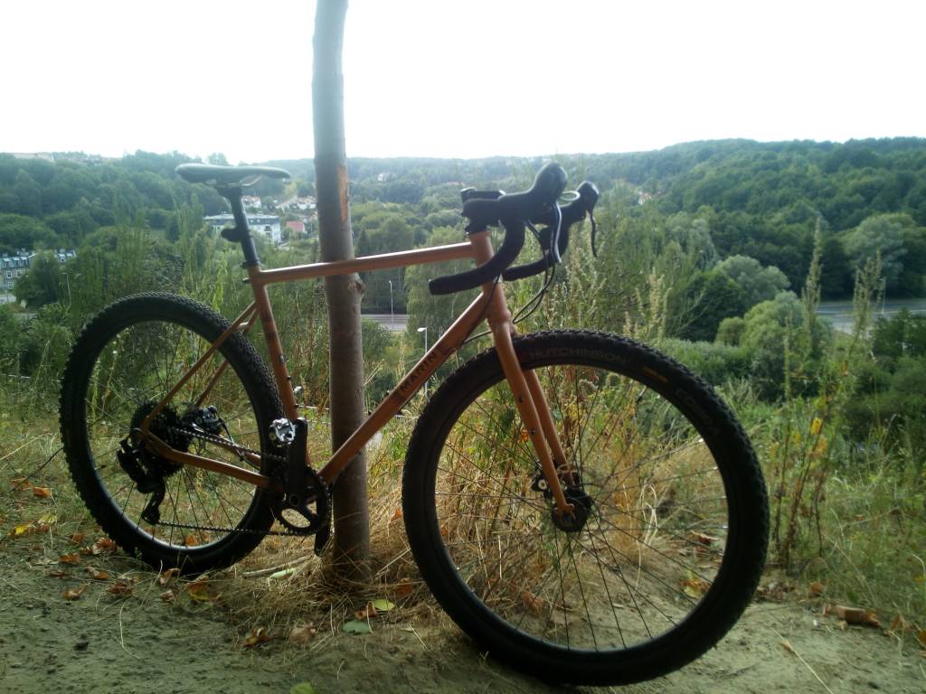

Po kilku latach jeżdżenia na rekreacyjnym MTB Romecie Ramblerze zachciało mi się czegoś nowego. I tak o to kupiłem Marina Nicasio. Wybrałem wersje "+" ze względu na design oraz to, że jest bardziej nastawiony na jazdę w terenie od np. Nicasio 1 (na osprzęcie Claris i z cieńszymi oponami), a Nicasio 2 był poza założonym przeze mnie budżetem na rower.
Zastanawiałem się jak będzie działał osprzęt Microshift, bo nie miałem nigdy styczności z tą firmą, ale kilka recenzji youtubeowych mnie uspokoiło. I faktycznie, napęd chodzi póki co bezproblemowo, nie odczuwam zbyt dużych przeskoków na kasecie, a najważniejsze, że łańcuch w ogóle się nie tłucze na nierównościach - przerzutka Advent daje radę.
Do minusów póki co mogę zaliczyć hamulce - jest to mój pierwszy rower na tarczówkach i spodziewałem się po nich dosyć dużo, a mam wrażenie, że hamują gorzej niż v-brake z mojego starego roweru. Najwyżej pobawię się w przyszłości ze zmianą klocków albo tarcz? Muszę doczytać jak można zwiększyć efektywność mechanicznych tarczówek.
Specyfikacja:
Rama: Marin CrMo
Koła: Marin 25mm
Opony: WTB Horizon 650Bx47mm
Korba: FSA Tempo Contact 42T
Suport: Na kwadrat, nie znam producenta
Kaseta: SunRace 11-46T
Łańcuch: KMC X9
Przerzutka przód: brak
Przerzutka tył: MicroSHIFT Advent, 1x9 ze sprzęgłem
Manetki: MicroSHIFT Advent, 1x9 Specific
Hamulce: Tektro Road Mechanical Disc, 160mm Rotor
Waga: 12,8 kg (z platformowymi pedałami i bez akcesoriów)
Chętnie odpowiem jeśli macie jakieś pytania.

Na rowerze przejechałem 500 km z hakiem. Oprócz problemów z mocą hamowania (ale to raczej subiektywna rzecz) jest też problem z niską jakością malowania ramy - np. na główce ramy kable od hamulców mi przetarły lakier 😛 , wydaje mi się, że nie powinno się to wydarzyć.
Poza tym jest wszystko ok i jestem bardzo zadowolony z roweru. Nie mam żadnych problemów z napędem.
Jeśli masz jakieś konkretne pytania to daj znać.

polmaj
Zmień orginalne klocki na zwykłe żywiczne Shimano i wyreguluj hamulce , moc hamowania się poprawi ,też po zakupie myślałem że to pierwsza rzecz do wymiany, ale po zmianie i prostej regulacji dają radę , fatalne prowadzenie kabli też wytarlo mi ramę i goleń widelca  ,u mnie wpadła korba grx zamiast hamulców no i aktualnie stoi na kołach 28 do lasu zakładam 27,5 z oponami hutchinson cobra o szerokości 2,1 mieszczą się na styk , ogólnie kozacki rower , bardzo uniwersalny , dobrej jakości MTB się kurzy na balkonie , Microshift advent też daję radę, jedyne z czym będzie problem w przyszłości to dostanie kasety z takim samym stopniowaniem przynajmniej w Polsce, pozostaje 11-40 lub 11-42 , pozdrawiam

yacek _b
Gratuluje koledzy fajnych rowerów , boli jedynie podejście producenta co do jakości lakieru , to już kolejny marin z poprzecieranym lakierem po krótkim używaniu.

Fimala
Standard u większości jeśli nie wszystkich producentów. Oklejajcie te miejsca od razu po zakupie niezależnie od producenta roweru.

Krys007
To akurat normalka, polecam podkleić czymś główkę ramy aby kable nie ocierały lakieru ;)
